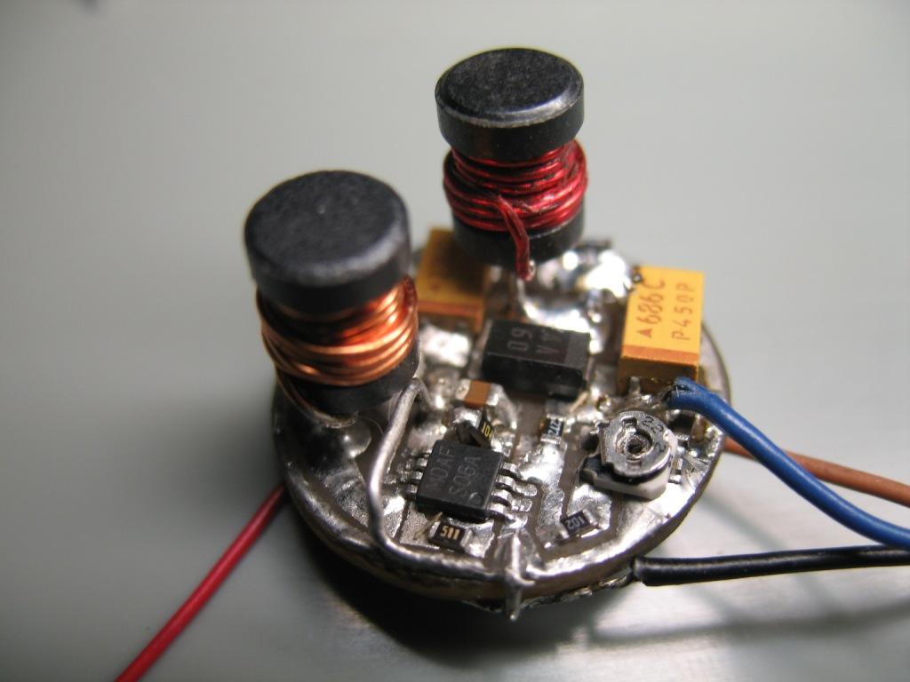

    КПД должен быть 85-95%
    Кстати, у вас на выходе стоят вовсе не танталы, а обычные электролиты,
    и конденсатора на входе схемы я что то не замечаю вообще
  2. beliy1008
    beliy1008 Пользователь
    Конденсатор на входе схемы стоит. Он за дросселем, просто плохо видно.
    А электролитов здесь нету.
    А вот это разве не тантал?
    Чем отличается в чёрном корпусе от жёлтого?

    Вот поменял танталы на жёлтые. Входной 33мкФ, а выходной 68мкФ. Выдрал из старой мобилы. Другой ёмкости не нашёл.

  4. chem_kot
    Тот что был черный сначала это как раз обычный электролит (не тантал) а вот желтый - тантал. И еще можно отличить электролит от тантала - обычным омметром(стрелочным) - электролит "звонится" в обе стороны (сначала стрелка отклоняется потом возвращается) а танталовый только в одну
    UPD: так, засомневался про черный, сейчас проверю
  5. beliy1008
    После установки жёлтых танталов КПД немного возрос.
    На выходе устанавливаю 200мА, потребление от батареи 3.7В составляет 200мА.
    До жёлтых танталов при 200мА на выходе, потребление от батареи составляло 220мА.
    20мА разница :)

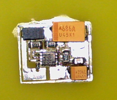

    Парни, собираю драйвер на этой микрухе, хочу убедится что все делаю правильно.
    Купил:
    Резисторы (SMD 0805)
    511Ом
    14КОм
    220КОм
    10КОм
    Конденсаторы (SMD A or B все тантал)
    22мкф Х 6.3V
    68мкф Х 6.3V
    1мкф
    Диод шоттки
    SS-24
    Микруха
    LM2621 (SO8)
    И сейчас ищу дроссель ~6.8мкГ Х 2A, питать хочу от 2х Li-On аккумуляторов.Ну и естественно фото, сорри за качество:
