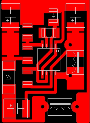

  7. Vitalik_2
    Vitalik_2 Новичок
    еслы ты брал схему с 20й страницы пост 398 http://lasers.org.ru/forum/threads/Драйвер-на-lm2621.11/page-20#post-1660 посмотри на печатку внимательно там к 1й и 5й ноге сразу идет плюс, а должен идти минус

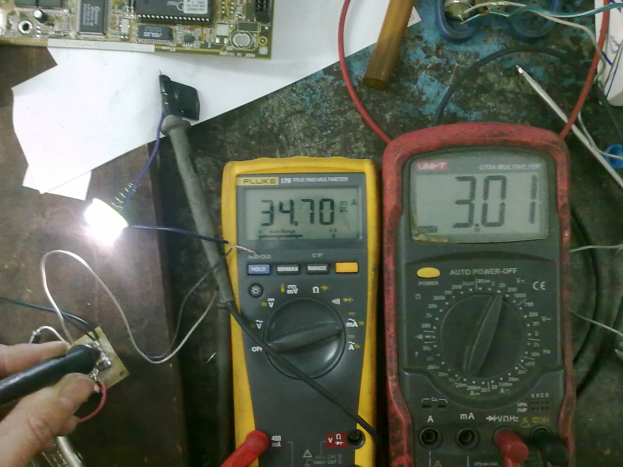

    Доброго времени суток. Собрал драйвер по схеме из исправленного архива из сообщения #1370. номиналы у меня такие:
    резисторы:
    50о Ом
    14 КОм
    217 КОм
    10 КОм
    конденсаторы
    на входе 33мкф тантал покупной прямоугольный
    на выходе 68мкф круглый от видюхи, тантал или нет хочу спросить у вас. по виду бочонок точ в точ как тут http://lasers.org.ru/images/stories/sa405565.jpg
    керамический smd 0.1 мкф (по даташиту который 100нф)
    диод шоттки
    S4 выпаял из своего хлама.
    потом поменял на SR360 (как тут написано что можно http://lasers.org.ru/f-lasers-pointers/46-laser-by-artem-kalynin.html)
    индуктивность 6.8 Мгн покупная в виде гантельки (как тут http://lasers.org.ru/images/stories/sa405565.jpg)
    Питание от 2 ААА аккумуляторов.
    Входное напряжение 2,4 вольта, потребляемый ток схемы 170Ма, на выходе нагрузка в виде светодиодной сборки от фонарика (спокойно хавает 350Ма), так же пробовал 1 ват (350Ма) Люмиледз, и дохлый лазерный светодиод. При любой нагрузке напряжение стабильное 3 вольта, а вот ток выше 35Ма не поднимается никак. в чем может засада? конденсатор 68мкф если не тантал, или катушка индуктивности не та? может намотать свою? гантелек и палочек ферритовых у меня полно есть от компьютерных БП, и прибор для замера индуктивности есть.
    и ещё интересное явление, когда на схемы подаю питание и без нагрузки на входе, то конденсатор на входе 33мкф очень сильно нагревается, пальцем держать не возможно.

  10. Vitalik_2
    Vitalik_2 Новичок
    Ну вот смотрите вроде все нормально, дорисовал плату из поста 398, должна быть понижающей

    продолжение моей истории в сообщении #1371, намотал 2 своих дросселя, по 15 витков, провод 0,5мм эмалированный от электромотора стеклоподъемника (мерял микрометром), гантельки одна из БП компа, вторая из зарядника мобилы. RLC метр (UT-603) показывает индуктивность всего 0,5 Мгн при подключении на схему максимум получается ток 65Ма, уже лучше, но только как поднять до 300Ма? и почему такие глюки с катушками?
    пробовал вместо 10К ставить переменный резюк, ток регулируется от 0 Ма до 65Ма. Кто-нибудь может сказать что не так?
    Продолжу свой монолог.
    поменял ресисторы на те, которые положено в даташите с 14КОм до 150КОм и Rfq с 220КОм на 150КОм, поставил дроссель который самодельный на выходе стало:
    350Ма при 4,3вольта.
    поставил покупную индуктивность 6,8 получается 38Ма при 3.06 вольта
    поставил катушку с видеокарты (внешний вид вот такой http://www.chipdip.ru/photo/sdr1006-100ml.jpg) RLC метр показывает что она 0,3МГн на выходе получается 170Ма и 3,6вольта.
    я так понимаю что все от дросселей зависит. теперь вопрос: для 16х я думаю 170Ма в самый раз а вот напряжение как понизить? или по барабану какое напряжение? ЛД питается ведь током?
