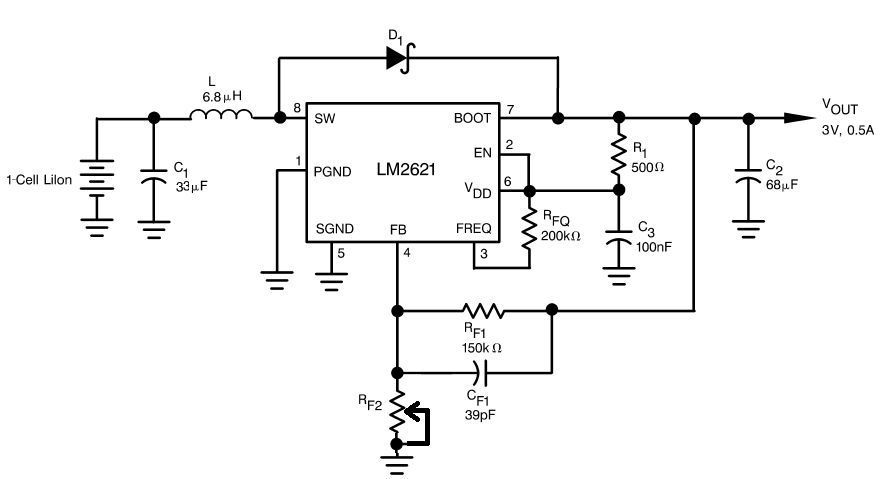

Драйвер на LM2621
  1. EeuronimuS
    EeuronimuS Новичок
    подключил батарею помощнее с напряжением 1,42В (чуть подсевшая) и ЛД из CD - на ЛД V=1,68В, I= 0.12A и светит красным (это я к тому что с нагрузкой, вроде выдает нормальное напряжение и ток. а без ЛД также от 12В и постепенно ползет вниз)
    сердечника с d=2.5мм (в мануале именно эта цифра), к сожалению, найти не получается, оставил то что есть.
    ЗЫ все никак не мог понять зачем вы мне советуете резистор на 120 000 Ом =) не обратил внимание при расчете на то что Rf1 = 150 000 Ом
    Спасибо Вам за помощь, теперь все намного стало понятнее

    а мне всетаки не понятно чем эта катушка плоха? вроде 6,8мкГн, как и в даташите...или..я опять чтото путаю?

  14. Блин, перечитал столько инфы, но так и не понял, какой драйвер лучше использовать для 3-х ААА (алкалиновых) батареек, пробовал этот драйвер (http://www.casemods.ru/section9/item551/) всё на 100 процентов по схеме, сначала поставил дроссель smd 6.8mH, грелась микруха и оплавился (+) на батарейном отсеке, уменьшил до 2-х батареек, (+) не плавиться, но микруха продолжает греться и диод не горит (вообще), хотя вольтаж такой же как и просто от 2-х батареек, почитал этот форум, и сменил дроссели на самодельные (ферритовый стержень 2,7мм 15+ мотков проволокой 0,5мм), но микруха до сих пор кипит. Посоветуйте.
  15. EeuronimuS
    EeuronimuS Новичок
    Максим Лёвочкин, лучше используй эту схему http://lasers.org.ru/images/stories/3new3.jpg
    только для питания этой схемы нужно напряжение <3В и на выходе выдается напряжение в зависимости от R1 (в даташите это Rf2 http://pdf.eicom.ru/datasheets/national_semiconductor_pdfs/lm2621/lm2621.pdf), которое расчитывается по формуле RF2 = RF1 /[(VOUT/ 1.24) −1]
    также перед тем как собираться схему обрати внимание на рекомендации (2мя постами выше от Carib96)
    ЗЫ благодаря рекомендациям моя микруха перестала греться

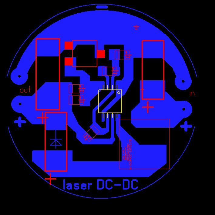

  18. torsion
    torsion Новичок
    Предлагаю круглый вариант плыты. На плате танталовые чип конденсаторы типоразмера "C"(33 мкФ) и "D"(68мкФ). Индуктивность любая чип встанет (6*6 мм например). Переменный резистор 200 кОм-чип. Диаметр платы 26 мм. Кому нужно меньше- могут переделать, но будет труднее паять. Файл "lay" в архиве.
      49,7 КБ
      982
      32,8 КБ
      1.136
    • lm2621_radial.rar
      17,9 КБ
      556
  19. зараза с мясом
    зараза с мясом Пользователь
    этим можно питать Л-диод от двд-рв 22х LG ?
  20. torsion
    torsion Новичок
    Да можно, но питать напряжением не больше 2.5 вольт (то есть 2 аккумуляторные батарейки). 22x это мощный диод, ток нужен примерно 400-450 ма, поэтому необходим хороший дроссель с малым сопротивлением и большим допустимым током. Например вот такой http://www.chipdip.ru/product/ lqh6ppn6r8m.aspx
