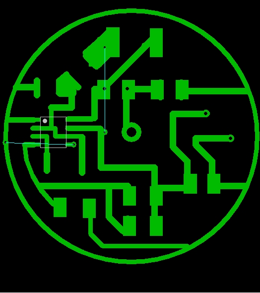

    Но на выходе драйвера 1.84В (питание драйвера 2.47В, на входе микросхемы 2.04В) вопрос: куда деваются 0.43В, почему на выходе драйвера не 5В, а 1.84?
    так на входе мало же вроде... дайте побольше на вход - например 3-3.3в.
    "куда деваются 0.43В,"
    падают на диоде и проходят насквозь через микру.

    нормальное это напряжение для входа, у меня от 2.4 вольт нормально работало. микросхема даже не включается, поэтому и напряжение меньше (как уже написал суслик, оно на диоде падает). боюсь Ваша печатка не эффективна.

    780
    57
    тут проскакивала печатка, от схем-кота если не ошибаюсь. вот по ней и собираю. к сожалению не помню на какой она страничке находится:(
    Делал по этим схемам--не работает, кому не сложно, киньте пожалуйста проверенную печатку..
