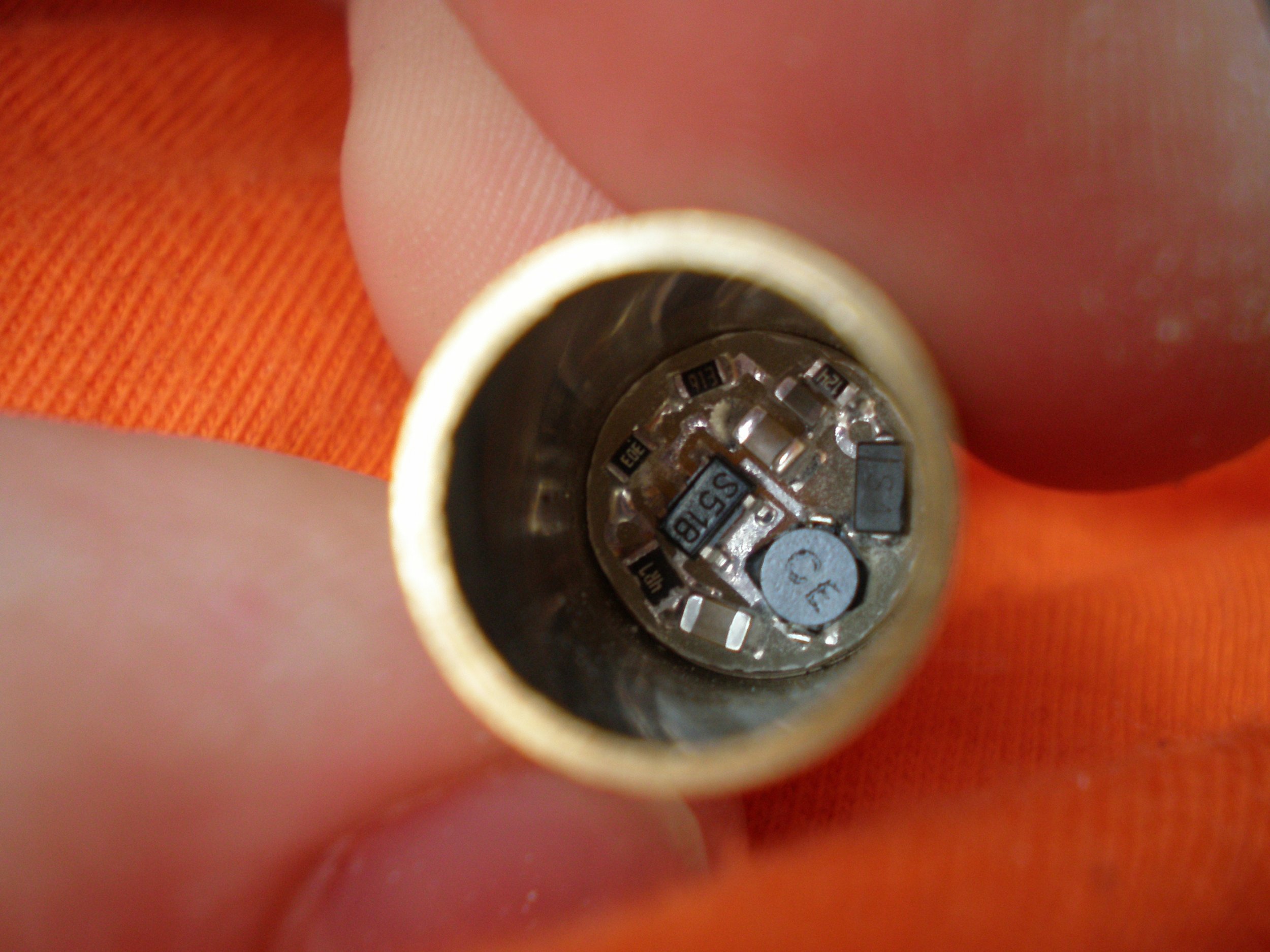

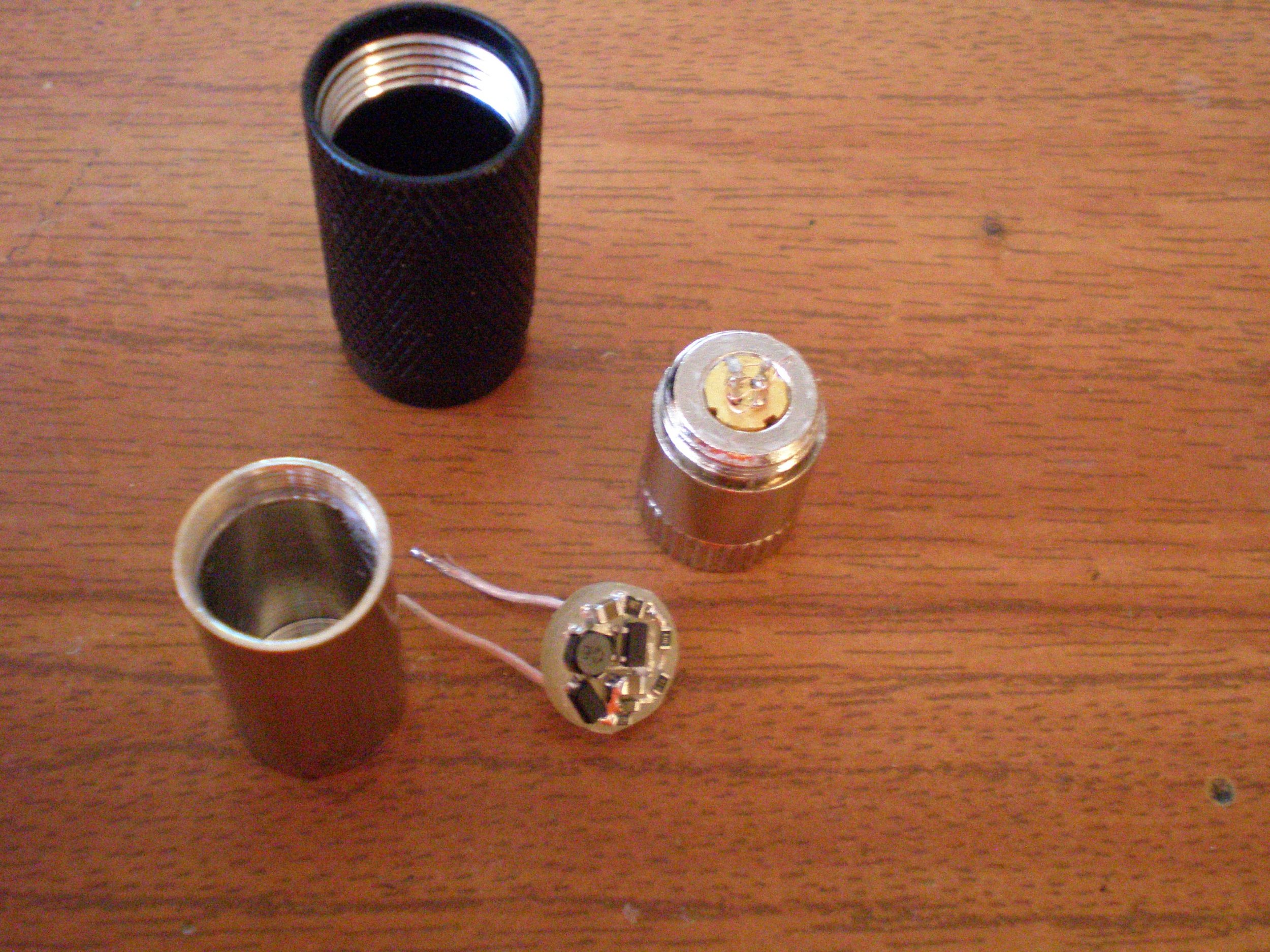

  4. chem_kot
    Можно, только размеры у нее будут топорные по сравнению с соответствующими низковольтными кондерами, так что ставьте, если миниатюрность не требуется
  5. DeltaDesignRus
    DeltaDesignRus Пользователь
    Не такие они и большие :)
  6. chem_kot
    Кому как :D Я просто привык использовать 0603 компоненты и делать все максимально компактно :)
      483,1 КБ
      1.065
      950,8 КБ
      1.003
