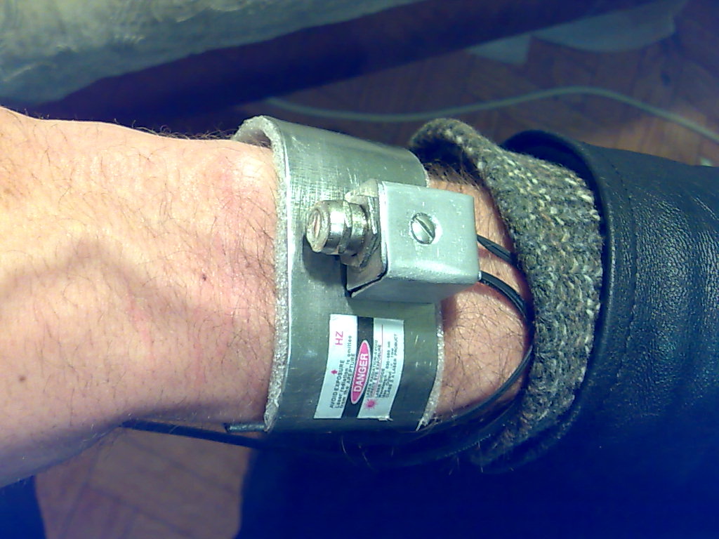

  14. Артёмище
    Артёмище Новичок
    107
    Это аватара твоя идиотизм.
    compman
    У тебя места свободного на браслете хоть жопой ешь, всё можно было бы на нём собрать, а сам браслет как радиатор использовать.
  15. Artemka
    2.426
    Казань
    Давай без личностей? Aleph прав.
    А с браслетом поздравляю! Прикольно получилось! Какие цели кстати?
  16. zews
    zews Пользователь
    257
    compman
    У тебя места свободного на браслете хоть жопой ешь, всё можно было бы на нём собрать, а сам браслет как радиатор использовать.[/quote:15xifcpb]
    Браслет в виде радиатора-глупость,после 15 минут ношения он нагревается от руки и одежды.Накой лишние 36 градусов?
