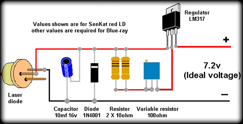

    LM317 - Это линейный стабилизатор напряжения с опорным напряжением 1.2В. При использовании его в качестве драйвера ЛД, LM317 включается, как стабилизатор тока. Схема LM317 большая потому, что в неё кроме стабилизатора включены: защита от короткого замыкания, защита от перегрева, термостабилизация.
    На транзисторах можно собрать простой стабилизатор тока....

  14. Алексей новый
    Алексей новый Пользователь
    собрал драйвер, подключил, не горит(((резисторы у меня правильно подключены?
      92,8 КБ
      1.015
  15. Sky)
    Все у тебя правильно подключено.
  16. Алексей новый
    собрал драйвер, питаю двумя от сотика,максимальный ток 0.18А, может быть резисторы с меньшим сопротивлением поставить?если да,то какие?
  17. Sky)
    I=1.25\R же.
  18. Алексей новый
    я в физике не шпарю, напишите на словах пожалуйста
  19. B.E.S.
    это 7 класс физики, да и вообще основы... Но раз так, то- ТОК=1.25 поделить на СОПРОТИВЛЕНИЕ
  20. Sky)
    :D о великий Гугл, помоги человеку
