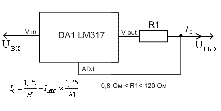

    Артёмко, ты вообще схемы читать умеешь? На "моей" схеме куда R3 подключен?? Это первое.
    Второе. Могласно вашей схеме, (цветной как домик для барби) дион подключен непосредственно к управляющему выводу микрухи. Почему?

    Ну может потому что у тебя на схеме стабилизатор напряжения, а у меня стабилизатор тока?
    Как 317 работает? поддерживает напряжение между выходом и управляющим 1.25В. Ток идет с выхода через резистор! Управляющий вывод контролирует чтобы падение на этом резисторе было 1.25В! И вообще, марш даташит читать))
    ЗЫ:"Картинки одинаковые" я имел в виду одинаковые с точки зрения распиновки лм317.

    Можно узнать где это распиновка одинаковая? Очень рекомендую посмотреть рисунок с обозначением выводов микрухи и пересмотреть схемы.
    а может проще открыть даташит и все самому понять?

    Артёмище, фтыкай в картинку внимааательно.
    ЗЫ: зачем нормальную схему из статьи убрали?
    была же раньше.
    Красивая это конечно хорошо, имхо нормальная тоже должна быть.

    Теска, ты чего куришь, а?))
    Смотри на картинки внимательнее! на всех картинках подаем питание на правый вывод, со среднего снимаем ток, левый управляющий! это если спереди смотреть!
    ЗЫ: на днях нарисую красивую правильную картинку))
    ЗЫЫ: Предыдущая технически тож правильная, просто нелогично нарисована.

    Не могу втыкнуть почему управляющий выход к лазеру идёт напрямую, а выходой контакт микрухи к лазеру через резистор прираян... Разблядовка этой микрухи есть у кого?

    В мою картинку фтыкай.

    Чтож, лезь в даташит, изучай структурную схему.
