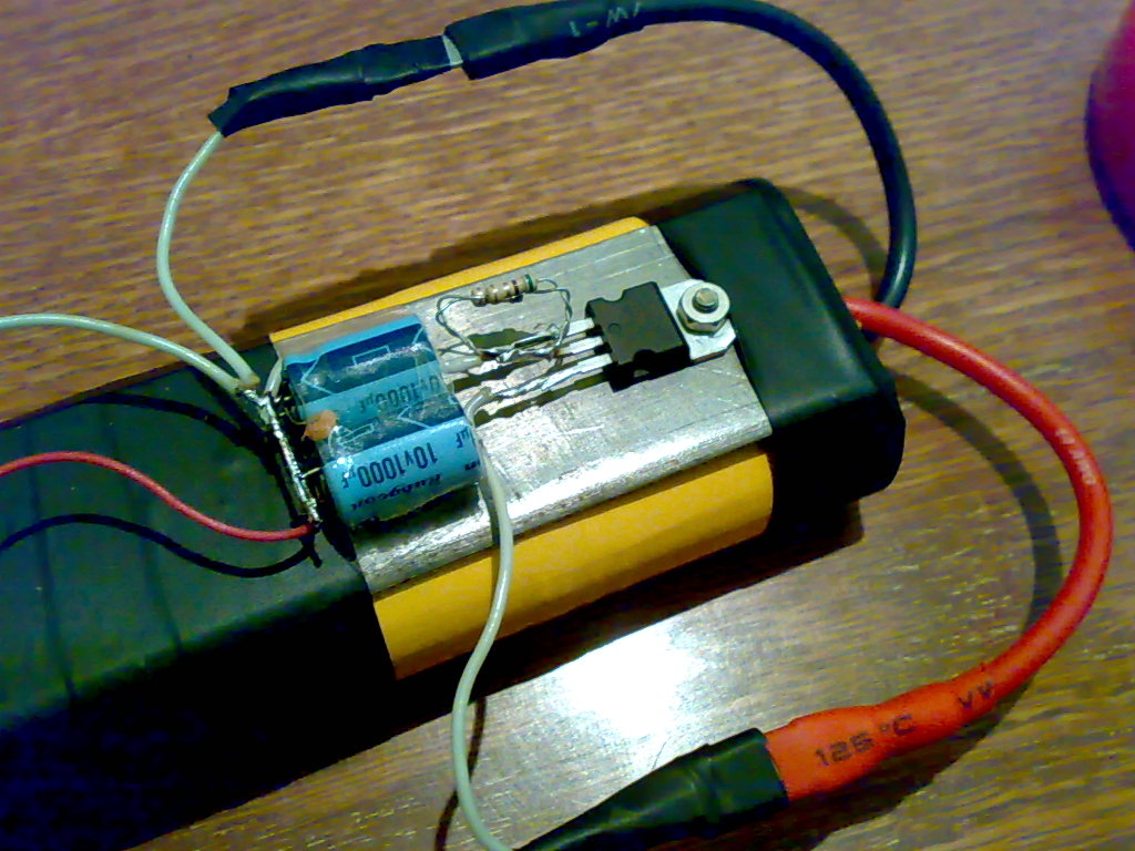

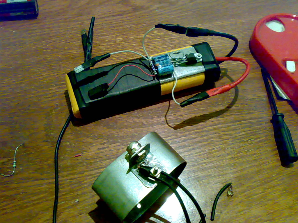

    артемка собрал вот такой драйвер на лм 317, поставил два кондера по 1000мкф 10в и резистор на 4 ома, проверял ток течет через диод 0,47А. Диод от 22GH. Итог - сгорел диод!!(((( незнаю по чему.... вроде должен был выдержать, напруга 8,4 вольта. микруха: лм 317 Т . Подскажи в чем дело собрано все четко по схеме.....??....

    т.е хотите сказать что проблема в кондерах которые стоят далеко от диода?
    переменник у меня там как раз и стоял большой жирный стационарный переменник спомощью которого я выствил ток 0,47-0,48А а уже потом впаял постоянный резюк.. и нормальный диод.
    Расстояние там около 1 метра от кондеров до диода с кнопкой вкл/выкл.
    Пред тем как поставить новый диод я еще раз все проверил мультиметром т.е. уже с учетом кнопки включения, ток был 0,47А и при всем этом он всеравно сгогрел.
    может проблема в том что кнопка была не на своем месте ?

  14. EVIL_USER
    Скорее всего.
    При не нажатой кнопке микруха пытается выдать твои 470мА на кондёры, которые заряжаютя, для этого повышает напряжение до максимума, т.е где-то до Uпит-1,25. В момент замыкания, вся накопленная кондёрами энергия, ничем не ограниченная, идёт разом на диод, да ещё и микруха свои 470мА гонит.
    Напрямую к батарейке убило бы ничуть не надёжнее.

  16. compman
    compman Новичок
    Напряжение идет от блока питания вместе с драйвером к диоду по проводу длиной 1 метр. Думаю моя ошибка в том что я поставил кнопку вкл./выкл непосредственно возле диода, а по схеме она должна быть на входе микрухи...
    Перед включение я его проверял на ток ставил паленый диод и мультиметр выдавал 470 ма. Километровые провода эта такая задумка, т.к. сам лазер крепится к руке на браслете "в стиле джеймс бонда" а блок питания лежит в кормане.
    Да и почему 0,312 Ма???? диод ведь мощный был от 22GH по ходу должен был выдержать 470 Ma??????

  18. Artemka
    эээ.. я имел в виду распиши по фотке где что, ощущение что перепутал выводы..

  20. Artemka
    Ой, пропустил.. ну все ясно тогда.. без нагрузки напряжение на кондерах почти до напряжения батареи доходит, а потом ты замыкаешь и все твои 8 вольт в диод... я бы на его месте взорвался)))
