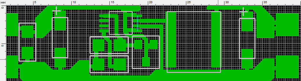

    Всем привет, на днях вытравил плату по разводке questforwin
    Уже припаял микруху и 2 кондера, остальнео пока не купил. И вот задумался, ведь никто не коментировал эту разводку, она вообще правильная?)))
    А микру было очень легко паять, не понимаю зачем меня тут пугали что я такое ни за что не припаяю. Паять ещё приятнее чем навесной монтаж! Это моя вторая плата по лут технологии, да и вообще вторая плата в жизни...
  16. DeltaDesignRus
    DeltaDesignRus Пользователь
    Собрал схему, только дроссель неизвестный. Напряжение стабильно 3.27В. А ток вот почему то маленький, причём прыгает от 5 до 20 мА. Сгоревший ЛД видно как могает.
    В чём может быть дело? Питал от двух AAA батареек, полудохлых копеечных.
  17. DeltaDesignRus
    Вот это с полностью заряжеными аккумуляторами AA
    Ток гуляет в пределах двух десятков милиампер, иногда больше. Но 140 милиампер всё равно мало. Тут даже без резистора на плюсе ЛД!
    P.S. Со скачками тока разобрался, между выводами микры была какая то грязь, вымыл её и заработало норм. Теперь показывает стабильно 120 mA, а это не дело, надеялся на 250-300! Видимо что то не праильно сделал, дроссель может так влиять на ток? Ещё померил напряение на диоде, 2,13В
  18. ArtDen
    Ставь известный :)

  20. DeltaDesignRus
    Отомотал щас витков 10 с дросселя, и перепаял кандеры 0.1 которые. Просто покупные по измерениям были меньше, а щас выпаял из какой то платы и ток стал 320мА
    P.S. Теперь только стала греться микруха, буду дальше копать. Постораюсь найти нормальный дроссель.
