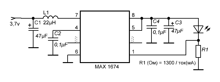

    Laserman, держи схему:
    Правда, сразу предупреждаю, что схема не экономичная. Ещё C3 должен быть рассчитан на напряжение более 7 вольт

    артден, это схема стаба тока да?
    как у нее со стабильностью и какой макс ток может выдать?
    она для любых лд?
  5. chem_kot
    1.178
    62
    Для любых, но для мощностей больше чем 6х нет смысла применять
    Кпд в жопе
    Та схема на 2621 с добавленным ИОНом в этом плане намного лучше) хотя и тут так можно сделать
  6. ArtDen
    1.351
    25
    г. Уфа
    Да, стаб именно тока. Из-за большого падения на R1 к ней можно подключать и красный и фиолет. Я её гонял с 6х-фиолетом на токе 250 мА довольно долго, пока не раздавил лазерный диод при вытаскивании. Не думаю, что с фиолетом она выдаст более 300 мА. К тому-же с фиолетом микросхема работает в запредельном режиме по выходному напряжению, так что я бы хорошо подумал, прежде чем повторять эту схему.
  7. Laserman
    Laserman Пользователь
    184
    23
    ArtDen,если подключать к этой схеме красный ЛД, то входное напряжение должно быть 2,4 вольта?
  8. ArtDen
    1.351
    25
    г. Уфа
    а по какой схеме ты хочешь ее включить: как стабилизатор напряжения или тока?
  9. Laserman
    184
    23
    Как стабилизатор тока.
  10. ArtDen
    1.351
    25
    г. Уфа
    ну тогда можно и все 4.2 вольта на вход подавать
  11. Laserman
    184
    23
    скорее всего 2,4?
  12. drakon
    drakon Пользователь
    151
    19
    Харьков
    именно 4.2в (LI-on)
    у вас на токоизмерительном резисторе будет падать 1.3в, что очень печально :(.
    для красного лучше сделать стабилизатор напряжения и питать напряжением менее 3в.
  13. Laserman
    184
    23
    drakon, в таком случае вопрос:как при таком падении у ArtDenа фиолет работал от этой схемы при напряжении на входе 3.7 вольт?
  14. drakon
    drakon Пользователь
    151
    19
    Харьков
    это же Step-Up (повышалка): в рабочем состоянии всегда на выходе больше чем на входе.
    он у него работал бы и от 2.5в.
  15. Laserman
    184
    23
    ясно в целом.Спасибо.

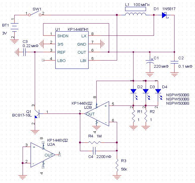

    IIaIIa KapJIo Новичок
    Всем привет. Заразился идеей сделать драйвер для неизвестного белого светодиода от фонарика. Питал его от LM317 и по ощущениям 200 мА ему хватит, да и большего не надо. И вот ищу стабилизатор тока.
    Хотелось бы узнать КПД вышеописанной схемы, стоит ли её делать? А так же мнение по поводу схемы, которую выложил. Нашел её по ссылке: http://www.ledz.org/modules.php?name=Articles&pa=showarticle&articles_id=3 Но там вирусняк, может кто-то не захочет заходить.
    З.Ы.: Ещё интересно, на сколько у вас хватает аккумуляторов?
