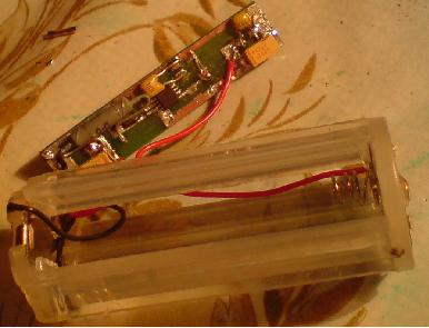

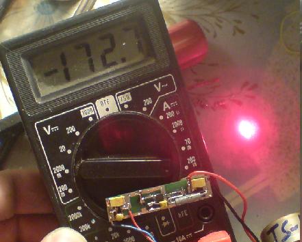

    сделал :) ....... на выходе 3.1V 196ma на входе 2.4V и 800ma лазер из привода от ноутбука..... бля батареек на долго не хватает :( у кого ещё так ?

    questforwin, похоже, ты ток на лазере неправильно меряешь. Поставь мультиметр в режим на 20А. Так у него меньше сопротивление получается и он меньше влияет на измерение
  7. questforwin
    questforwin Пользователь
    67
    Алт.кр. г.Барнаул
    Re: Собрал драйвер на MAX1674
    у меня старый цифр тест. там макс 10 ампер.....
  8. ArtDen
    1.351
    25
    г. Уфа
    Ну так в режиме 10А и надо мерить. И то даже в этом случае ошибка будет небольшая

    ЛД сейчас стоит от двд пионер DVR-K17RS из ноута
    ток запуска 90 мА
    вот такие показатели на моём мультиметре
    измер. на 200мА______вольтаж_______изм на 10А
    100мА_______________2.2в___________110мА
    150мА_______________2.44в__________210мА
    186мА_______________2.5в___________230мА
    199мА_______________2.52в__________240мА
    не отображает________2.8в___________360мА
    не отображает________3.04в__________470мА
    что из этого нормально ???? выше 3.04в драйвер не даёт.
    и вопрос не по теме достался мне привод LG GSA-H55L кажись он 20Х какое напряжение и ток максимум можно на них подать ??? ещё есть 2 лазера из ноутовских приводов ик и лд в одном корпусе.... позже выложу фотки фирма тоша-самсунг модель TL-L632
  10. ArtDen
    1.351
    25
    г. Уфа
    Ну раз DVR-K17RS только 8х, то я бы на него более 100мА не подавал, хотя это надо уточнить в соседнем подфоруме.
    У меня он строго 3.3В выдаёт даже под нагрузкой (т.к. у меня последовательно с диодом подключен резистор). Так что возможно, что у тебя дроссель либо не с нужным номиналом, либо с большим сопротивлением. Хотя, возможно, что в твоём случае напряжение просаживается из-за большой нагрузки (ток-то почти 0.5А получается).
    PS: Кстати, заметь, как ток отличается при замере в режиме 0.2А и 10А :)

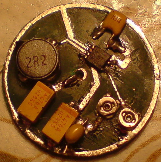

    Вот новая монтажка...... в новых самоделках смотрите сам лазер
      123,5 КБ
      1.357
    NEW-GUN нравится это.
    ;) очень мило выглядит...питание от 1 батарейки?

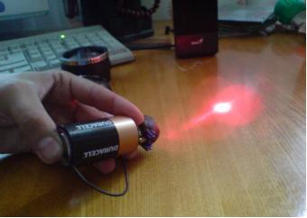

  20. questforwin
    67
    Алт.кр. г.Барнаул
    таки от одно на 1.5вольта работает
