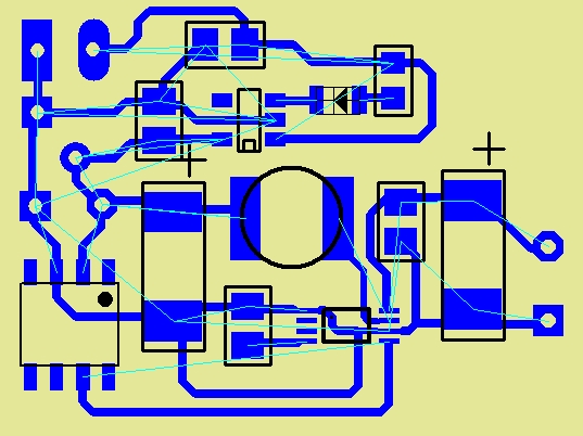

  8. Acinonyx
    647
    будучи под пивом спроектировал такую фигню... выход 5В, питание от лития 3.7, зарядка мах1555, супервизор адм709 (управляет напрямую мах1674)
    размер платы 3х2см
    порог супервизора 3.05В
    не обращайте внимание на обилие площадок под провода =) они тестовые
    продолговатые будут заменены на миниЮСБ порт, 2 оставлены под аккум... в разрыв плюса после зарядки будет сделан выключатель
    печатка будет перерабатываться и дорабатываться еще стотыщ раз... цель - вогнать девайс в 2 круглые печатки диаметром около (ололо) 16мм, кнопка включения и юсб - выводные
    P.S.: мах 1674 очень противная по размерам микруха

  9. ArtDen
    1.351
    25
    г. Уфа
    Acinonyx, а зачем тебе 5В? Фиолет питать?
  10. Acinonyx
    647
    да, пхрку
  11. ArtDen
    1.351
    25
    г. Уфа
    Acinonyx, это неправильный подход. Из-за того, что ВАХ фиолета очень сильно гуляет от температуры, для него нужен источник тока, а не напряжения.
