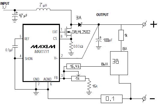

    Ну тут вход FB 1,5 В тогда надо резистор очень большой и мощный... Я опробовал эту схему на LM и она ток стабилизировала... Я думаю я тут к падению на резисторе 0,22 прибавляю падение на диоде, точнее на двух, я его померил оно ровно 1,39 В

    Резистор 3,3 Ом
    Я думаю диоды нужно поменять, если их нагреть паяльником, чуток, то на них падение изменяется на 0,06В
    не то все это..на лд нагрузи красный хотя бы...или на эквивалент на нескольких диодах

    На красный не получится к сожалению, надо что нибудь другое... У меня не было другого резистора и поэтому ток только от ампера регулируется... ну и до 1,4...
    :( от 1а??????????жопа!!!в схеме точно все нормально?
  7. Ddiimmaann
    Ddiimmaann Пользователь
    65
    Так и должно было получиться по расчету... Ну ладно, отковыряю резистор откуда нибудь и перепаяю...

    Думаю надо вместо диодов источник опорного напряжения поставить, так намного лучше будет.
    :confused: :confused: :confused: не понял...куда это ты его собрался ставить а?
  13. Ddiimmaann
    65
    Вместо диодов, я нашел один вроде подходящий в чип и дипе, у него 2 вывода, в корпусе sot23, 1 не используется, и с него напряжение снимается как со стабилитрона, или как я снимаю с диодов, но в отличие от них он очень стабильный)

    да думаю можно и его...хотя лучше начать со стабилитронов...не жалко спалить если что

    Забыл написать: схема работает, на синий диод, ток 1,2А, больше не ставил - боюсь за диод.
    просьба: вы не могли бы перерисовать нормально схему вашего драйвера и выложить тут?
    зы: а я недавно на этой микре собрал повышающий преобразователь с 12 до 200в

    Источник опорного напряжения : REF3030AIDBZ
    Катушку мотал точно так, как писал Artemka для LM2621, там должно было получиться 6,8 мкГн
