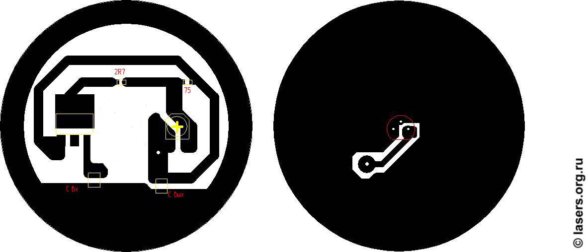

  4. luxor
    1.465
    люди по моеу там ошибка получается что 3 выход транзюка напрямик соединяется с диодом
  5. Artemka
    2.426
    Казань
    там все верно было, простотам дырка насквозь нарисована, а её быть не должно!!
  6. luxor
    1.465
    тоесть то отверстие выход + диода и +вход от батареи
    p.s.я это и имел в виду
  7. Artemka
    2.426
    Казань
    короче, нет дырки! просто контакты! с одной стороны пружинка припаивается, с другой стороны поверхостным монтажом припаивается ЛД! естественно соединены они не должны быть!

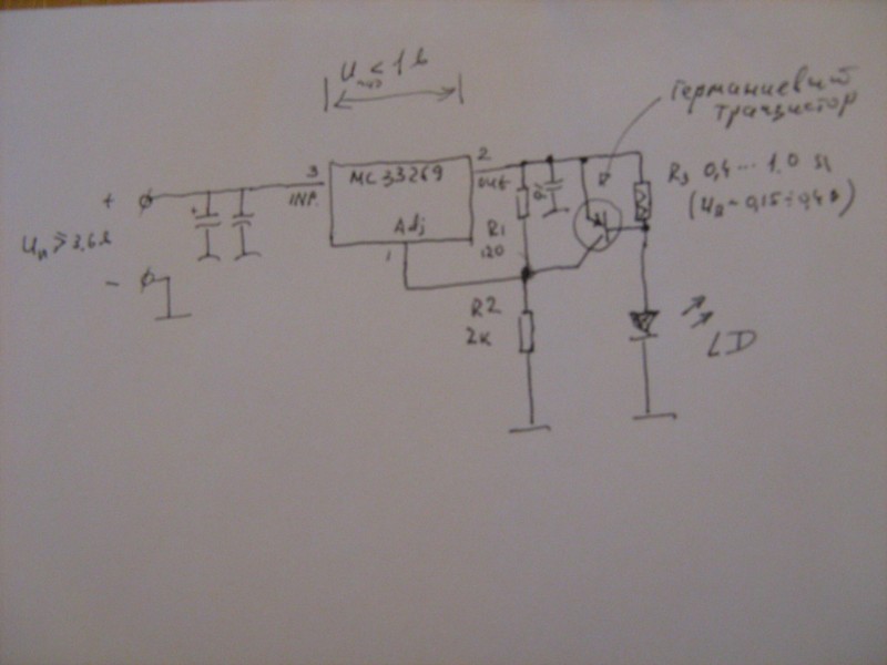

    Для тех кому захочется улучшить параметры этой схемы на мс33269, да и на LM317 , воспользуйтесь внешним датчиком тока.... таким образом можно отвязаться от 1.25 вольта на измерительном резисторе и уменьшить его до 0.2- 0.4 вольт при использовании германиевого транзистора или до 0.6-0.8 вольта при использовании кремневого.
    [attachment=0:1h3vrzrd]сжема2.jpg[/attachment:1h3vrzrd]
    Это позволит запитать лазер уже от 3.5-3.8 вольта.... те. от трех батареек или аккумуляторов :) ( правда к lm317 это не относится ему понадобится 4.5 вольт и выше, хотя от 4.5 в должен тоже заработать :) )

    мс33269 кстати и так от трех должна неплохо работать,по крайней мере с ик диодами...
    джаб, а о чем спорим?мне лично пару кондеров не влом поставить, это не занимает практически никакого места и веса!
