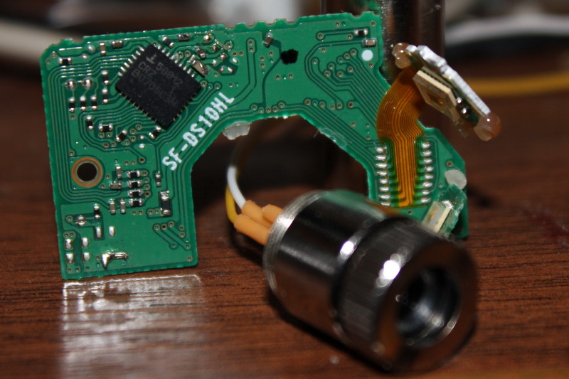

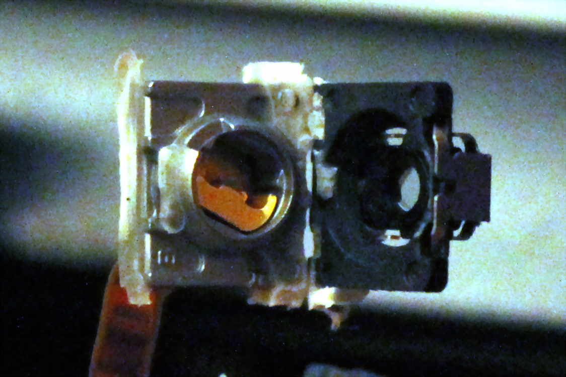

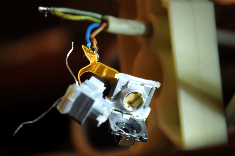

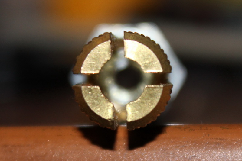

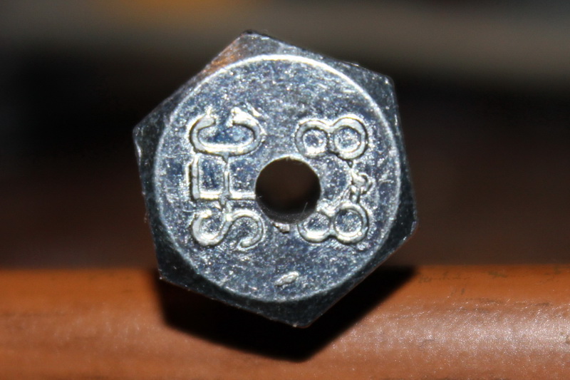

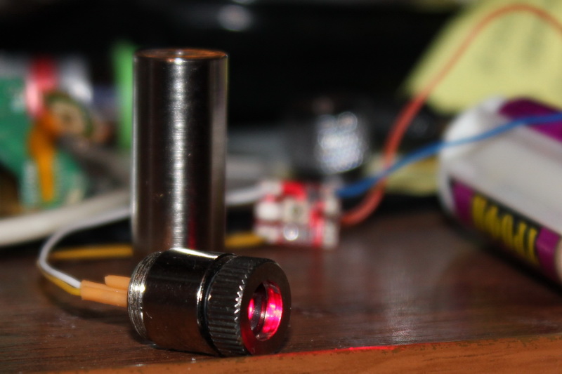

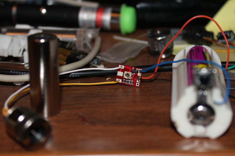

    раздобыл парочку драйверов от inferion. резистор не крутил стоит в среднем положение, диод оупен-кэн от неизвесного резака. на диоде 2.92В на входе 3хААА Ni-MH, диод ощитимо нагревается при этом палит пакет) спичек не нашлось. результат по ссылке
    http://vk.com/video_ext.php?oid=13040591&id=161833884&hash=39dd48478400c649&hd=3
    пока не было коллиматора пробовал сделать сам) фото ниже...

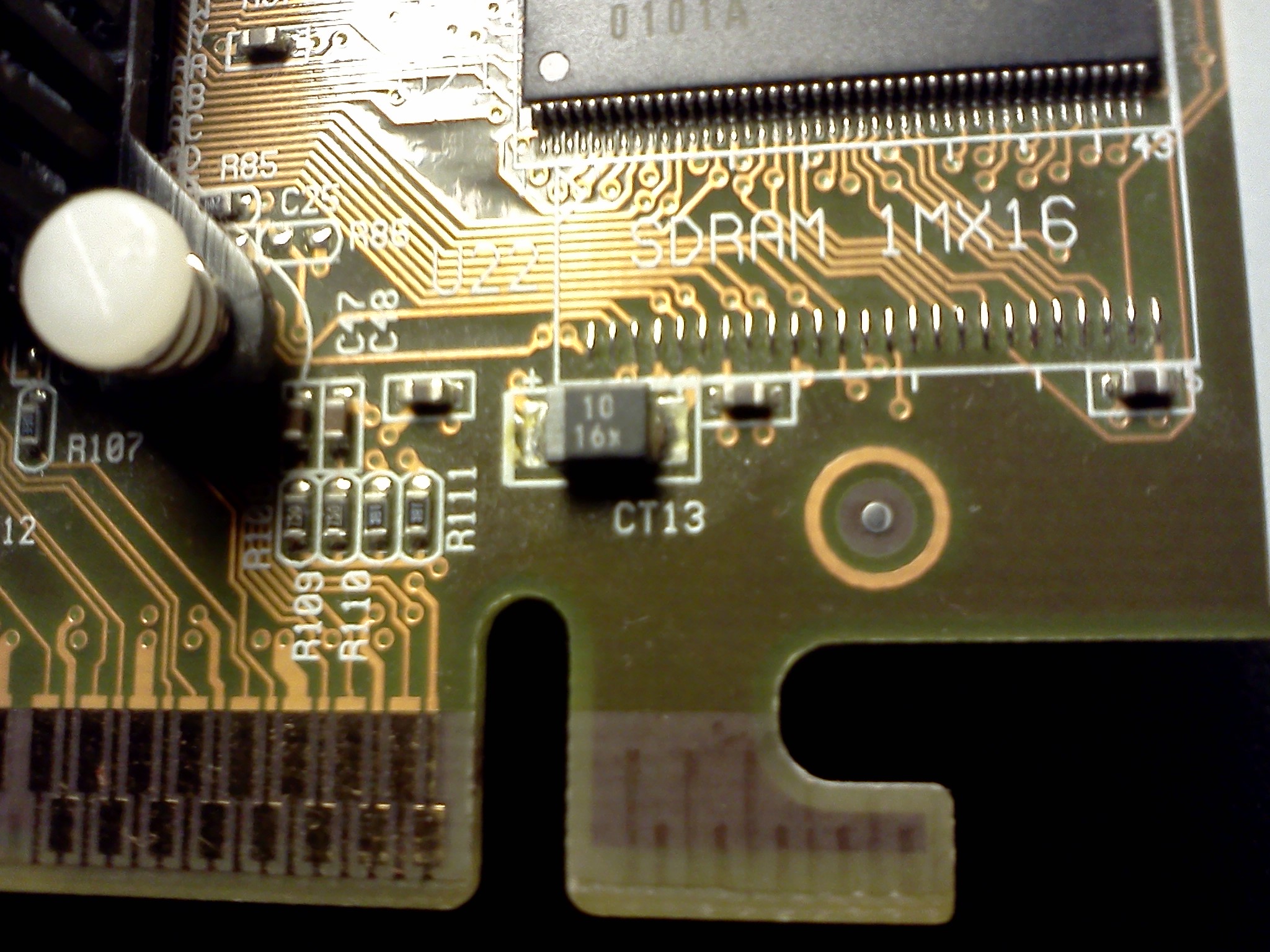

  15. r0m32
    r0m32 Пользователь
    подскажите плиз, а какой вот это конденсатор ? танталовый или керамический ? И это 10 uF, 16 V маркировка ?
      617,5 КБ
      802
  16. doc
    doc Пользователь
    Так, конечно, эти драйверы для измерения и гоняли от лабораторного БП.
    10мкФ х 16В:) Тантал.
