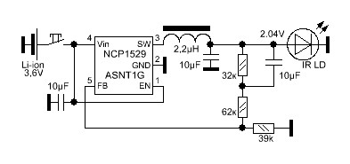

    Я так понял, под ИК 808nm (2v) номиналов нет? Да и вобще для ИК он подходит?

    Подходит если пересчитать номиналы! Читай даташит, там есть формулы для расчёта! Даташит есть в первом посте этой темы!
  12. INFERION
    Только в даташите нет расчёта плавного пуска. И вообще там другая схема немного. Для ИК я уже посчитал. Только не помню что там насчитал, но резисторы купил точно... Когда соберу вариант на 2V (для 808nm) - сюда его кину...

    2INFERION
    Получается примерно так? Насчет конденсатора для плавного включения, не уверен.

  15. INFERION
    А 1,95V тебе достаточно? Там вроде бы на 808nm 1,98V падения. На практике напряжение будет чуть ниже. У меня 3-х вольтовки дают в среднем 2,96V под нагрузкой. Я бы расчитывал на 2V. Пуск у тебя стартует с 1,5V, думаю нормально. А вот скорость нарастания напряжения довольно высокая, т.к. сопротивления резисторов низковаты. Я бы раза в два увеличил сопротивление всех резисторов...
    suslox. Дело в том, что чем меньше ёмкость, тем более высокоомные резисторы приходится лепить, что повышает чувствительность к грязи на плате (отпечатки пальцев, остатки флюса и т.п.). А 10мкФ это потолок, дальше компактных кондёров уже нет. Да и при такой ёмкости сопротивление резисторов вполне разумное получается, в сумме не больше 100k. Так что я считаю эту ёмкость вполне разумной. Суммарное сопротивление резисторов подбирается уже по желаемому времени работы этого пуска. У меня это обычно 0,5...1с...
    :) спасибо за ответ...

  19. ss777
    ss777 Новичок
    Окончательный вариант под ИК
