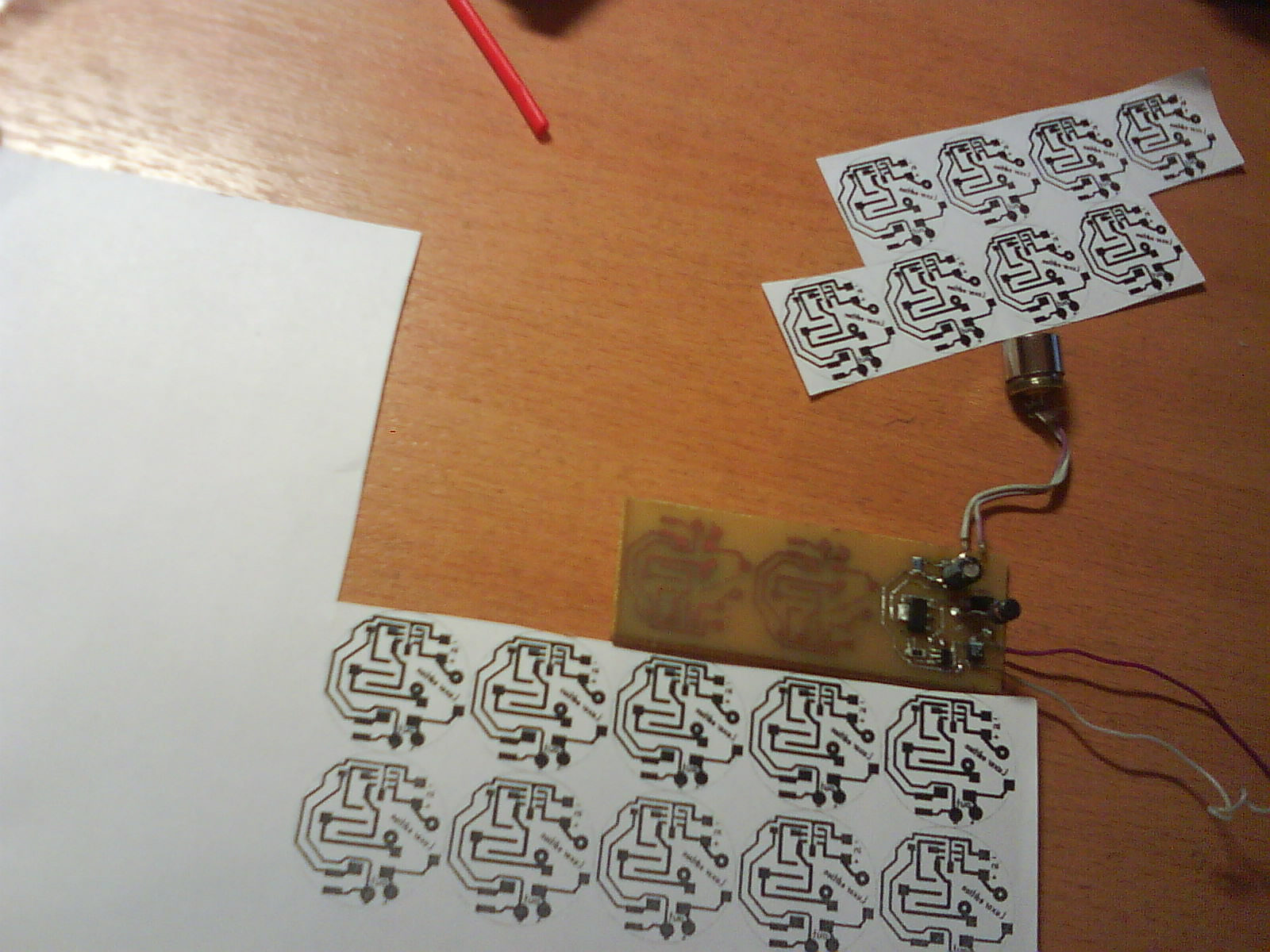

    Люксор, молодец, если бумага ворсовая, то неплохой резалт! А вобще на нормальной глянцевой бумаге и лазернике можно ровнее и мельче напечатать ;)

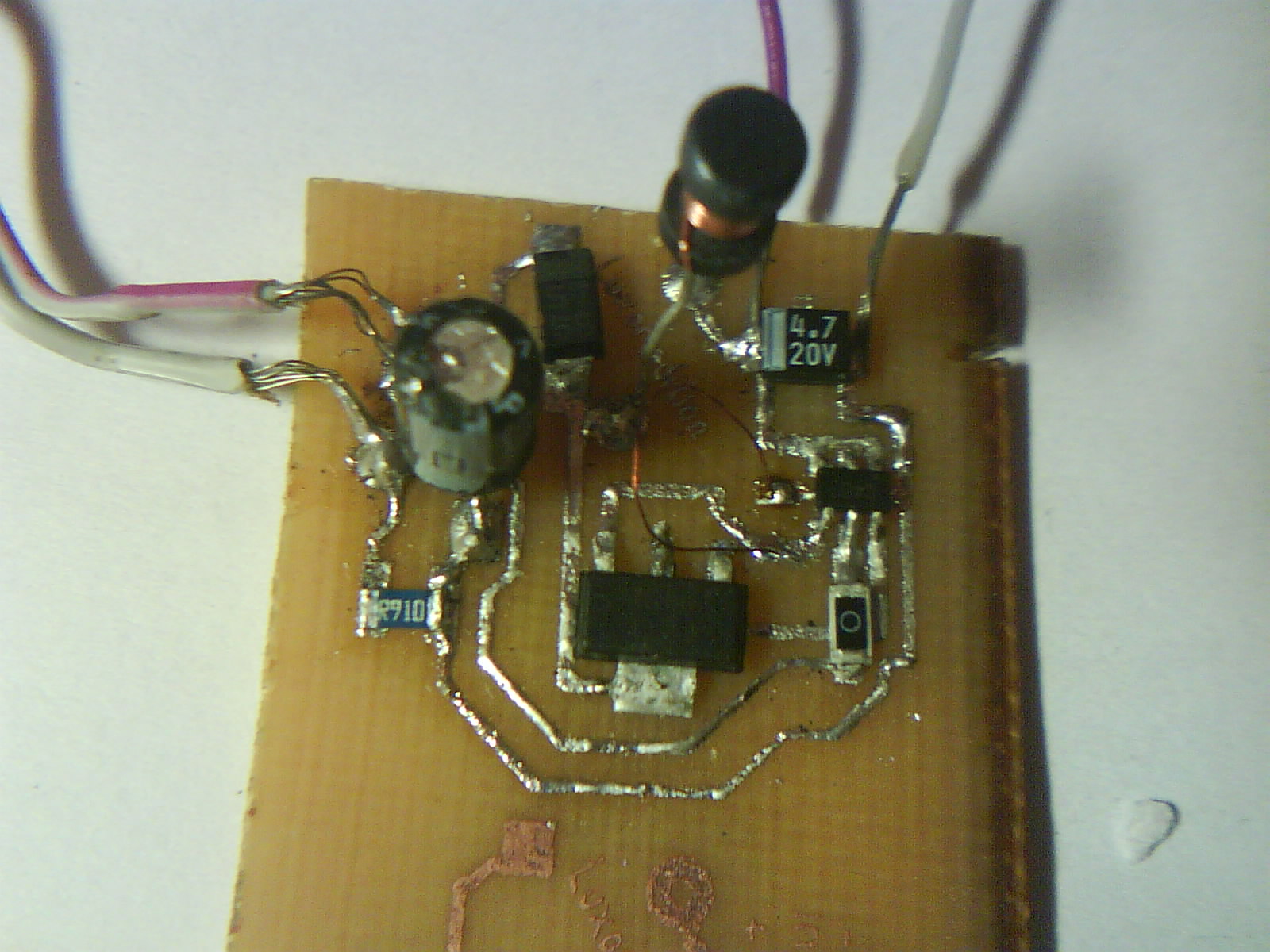

  5. luxor
    Бумага типа снегурочки чёт в этом роде , пока не тестировал
    Печатко http://letitbit.net/download/4e3cfb49db ... r.lay.html
    Фотко
    З.Ы. в некоторых местах олово хреново ложится (норм флюс кончился пришлось с пояльным жиром )

    чиф, ты на меня обижен чтоли и не разговариваешь?
  7. 4eef
    4eef Пользователь
    с чего ты взял?))) спасибо конечно, но я схему просто повторил..)
    люксор, схема заработала?
    З.Ы. юзайте флюс F5 - водой смывается, дороги аккуратные... в совокупности с дорогим СМДшным припоем вобще аццкие результаты получить можно(в смысле крутые)...

    А ты делай как многие - не обрезай плату, а переводи картинку на необрезаный кусок текстолита. Подальше от его краёв. Так они не растекаются и удобнее гораздо ;) .

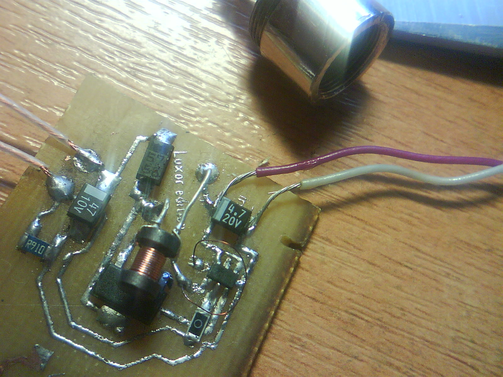

  10. luxor
    Ой люди извините забыл вобщем всё работает ( http://letitbit.net/download/4e3cfb49db ... r.lay.html )
    только есть косяк с диодом т.к. платку рисовал за 5 минут до школы :D и немного перекосил конткты.
    З.Ы. купил норм флюс :) и намутил рульной провуд мфхт помоему или как его там :cool:[attachment=1:3ceym22e]DSC01684.JPG[/attachment:3ceym22e]

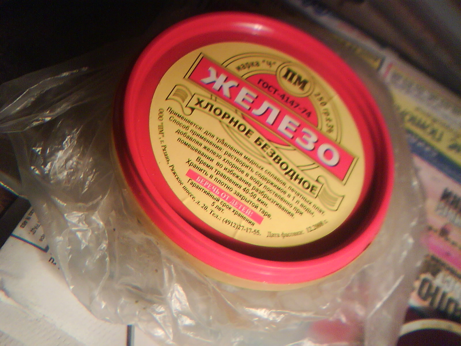

    Ахтунг если увидите такое хлорное железо - не берите оно УГ :evil:

    раз говоришь,что работает,то расскажи как и на чем проверял и каких результатов достиг
  12. luxor
    Ща тестить буду
    Добавлено кпд 53% :( ток через лд 370ма напр на лд 3 вольта напр на батарее 2.6вольт а потребление 800ма :(
  13. luxor
    Кстати диод выдрал из нека 3540а - 1н5756 протестил всю схему после минуты работы всё холодное :confused: есть стабилизация :cool: при 2.6вольтах на акке на лд 2.99вольта при 2.2вольтах на акке на лд 2.97вольта :cool:
  14. INFERION
    КПД УЖОС!!! :confused: Почему людей так тянет к этому драйверу? Даже простой линейный, с питанием от Li-ion аккума даст около 70%.
  15. luxor
    viewtopic.php?f=6&t=192 тут похожий результат вобщем когда с индуктивностью игрался получилось тоже самое , но не смог ток на лд больше 350 поднять поэтому пришлось менять дресель
    всетаки иногда реально проще и лучше линейный собрать,чем возится с импульсным
