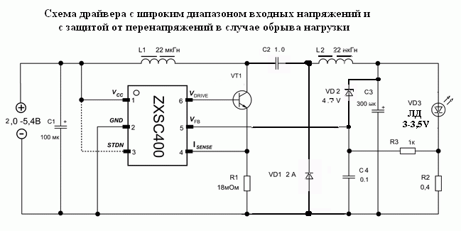

    Пока остановился на самом предпочтительном варианте для меня, предложенным в своем время, если не ошибаюсь, El.. ом:
    [attachment=0:2uhuanoc]4.GIF[/attachment:2uhuanoc]
    У меня просто такая ситуация, фонар, в нем осталось 9 светодиодов из 10, десятый в центре - ЛД. Питалово там 3*AAA - и переключатель штатный на 4 позиции - вкл/выкл фонарь и вкл/выкл драйвер ЛД. Схема понравилась мнимой(?) стабилизацией ТОКА, и работой от напруги превышающей напругу нагрузки. Работать в этом направлении только начинаю, детали приежжают сегодня к вечеру, глядиш, между моддинг проэктами и работой выкроется минутка чтоб занятся...

  16. INFERION
    VD1 с L2 нужно поменять местами, иначе я не представляю как оно вообще работает. L2 не пропустит импульсы, а VD1 будет замыкать заряженый кондёр через открытый транзистор. К тому же из-за отрезаной (с помощью L2) нагрузки L1 будет вываливать нехилые импульсы, которые и спалиить что-то могут...
    А вот если поменять местами - получится самый обычный сепик, который широко используется как понижающе-повышающий преобразователь.
  17. EL...
    EL... Новичок
    INFERION, нельзя диод и дроссель менять местами. Тут принцип такой, что до разделительного конденсатора часть схемы работает как бустер(повышающий) вторая половина является её нагрузкой и чоппером(понижающим), второй дроссель ловит импульс и, когда открывается транзстор, накачивая первый дроссель, второй разряжается на конденсатор С3 через диод VD1. VD2, как я и писал ранее, в работе схемы участия не принимает, а служит лишь для ограничения выходного напряжения при обрыве нагрузки, потому как без него напряжение на конденсаторе С3 будет расти беспредельно до пробоя последнего и "серпантина" ввиду отсутствия в этом случае обратной связи.
    P.S.: Несколько минут спустя понял о чём речь, в описании выложенном на http://en.wikipedia.org/wiki/SEPIC_converter - ошибка, которая и мутит ваши разумы, господа. :)
  18. INFERION
    Впервые вижу подобный подход. Но спорить не буду. Может оно там как-то заумно и работает. Но вот поменять их местами всё же можно. И работа от этого не нарушится. VD2 там нужен разве что на случай обрыва нагрузки.
