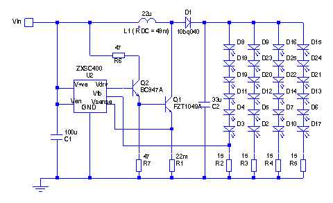

    По-моему, Vfb играет второстепенную роль. Я его вообще на землю сажал - никакого эффекта. Тут, похоже, вообще генерации нет, а транзистор постоянно находится в полуоткрытом состоянии, оттого и греется. К сожалению осциллографа нет, проверить не могу.
    Кстати, если замкнуть en на землю, транзистор закрывается и ток падает до 5мка. Как вариант, можно подключить внешний супервизор питания, как это делают в микроконтроллерах. Но не слишком ли это жирно для фонарика?

    Стабилизация нужна. Я не говорю, что не устраивает стандартная схема. Мне не нравится то, что при падении напряжения до 1.8 вольт ( а это как раз напряжение 2-х разряженных Ni-MH аккумуляторов) контроллер не выключается, продолжая потреблять ток. Это верный способ убить аккумулятор.

    После чтения матчасти картина прояснилась. У SC400 Idrv min = 2 ma, минимальный коэффициент усиления у FZT1049 - 300. Т.е. в худшем случае ток коллектора будет 600ma. На практике он 0.7А. С резистором в R1=22m нужно обеспечить пиковый ток 1.36А. Вобщем, надо драйвер умощнять. Опять плату резать придется. :(

    Я имею ввиду, что при низком напряжении питания ( ~1.8V ) встроенный драйвер не может раскачать FZT1049.
    Сейчас подпаял еще один транзистор. Теперь сохраняет работоспосбоность при снижении напряжения до 1.55V. При 1.8V и выше стабилизирует выходной ток. Но вот при 1.5 вольтах эффект тот же, что и раньше - светодиоды не горят, транзистор греется. Т.е. в zxsc400 нет блокировки запуска при недостаточном напряжении.

    У меня такое было на ZXLD1321. Причём поскольку ZXLD1321 является bootstrap-преобразователем (т.е. питается от собственного выходного напряжения, равного падению напряжения на диоде, ~3.3V), то неспособность раскачать транзистор тут ни при чём.
    По-моему, дело в следующем - каждый импульс преобразователя включает два такта, при открытом транзисторе идёт накопление энергии в дросселе, при закрытом - накопленная энергия отдаётся в светодиод.
    Zetex-овские преобразователи работают по принципу ЧИМ - время, которое дроссель отдаёт энергию, постоянно и равно примерно 5us. Количество накапливаемой (и отдаваемой) за такт энергии регулируется длительностью первого импульса, при котором транзистор открыт, и ток через дроссель возрастает.
    Длительность первого такта ограничивается по двум параметрам - по выходному току и по току через транзистор. Ограничение по выходному току - штатный режим, с ним всё понятно. Когда напряжение питания начинает падать, то для поддержания выходной мощности преобразователь должен "разгонять" ток в индукторе до всё более и более высоких значений. Это может быть опасно для транзистора, и начинает действовать ограничение по максимальному току через транзистор - микросхема отслеживает, насколько возрастает ток при открытом транзисторе, и при достижении максимально допустимого - закрывает транзистор, происходит передача энергии в светодиод. Ни о какой стабилизации речи тут уже не идёт, микросхема выдаёт в светодиод столько, сколько сможет, чтобы при этом не сжечь транзистор (но это меньше номинального выходного тока, светодиод постепенно тускнеет).
    В конце концов оказывается, что разряженные аккумуляторы не могут "разогнать" ток в индукторе до значения, при котором ограничение срабатывает - переключения не происходит. Микросхема пытается увеличить ток в индукторе единственным известным ей способом - увеличением первого такта до бесконечности, даже если ток уже не растёт. В итоге аккумуляторы оказываются замкнуты через индуктор и открытый транзистор, микросхема ждёт, когда ток вырастет до требуемого значения, но он не вырастает, лишь греет индуктор, транзистор и окончательно убивает аккумуляторы.
    Отсюда выводы:
    1) Аккумуляторы могут дать лишь столько энергии, сколько могут, даже если даташит микросхемы обещает 3.3V 1А от 1 аккумулятора. Для лучшего результата стоит поискать лучшие аккумуляторы.
    2) Нужно снизить сопротивление индуктора (пусть даже ценой уменьшения его индуктивности), чтобы на последнем этапе аккумуляторы могли подольше обеспечивать ток, который "ждёт" от них микросхема.
    3) Режим, когда разряженные аккумуляторы оказываются замкнуты через транзистор - это пипец, инженеры Zetex могли бы такое как-нибудь предусмотреть.
