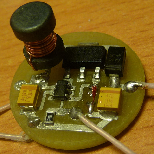

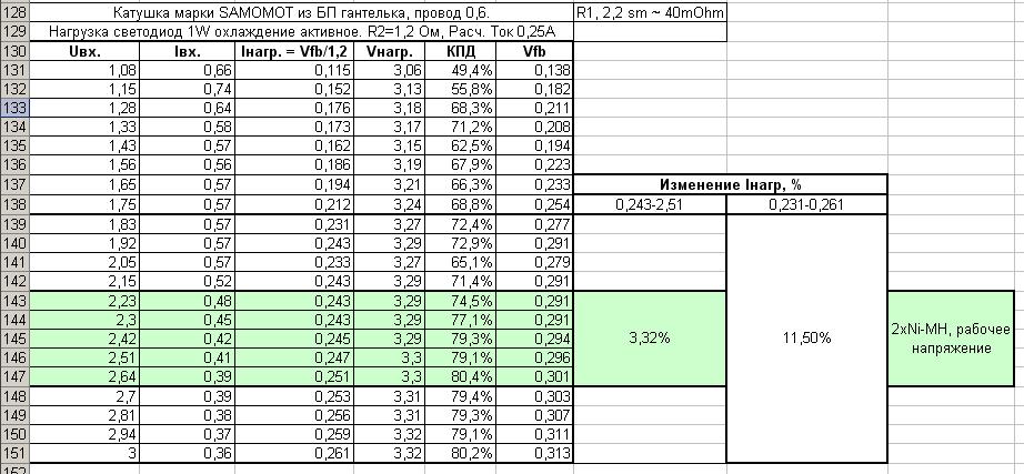

    Драйвер на zxsc400 с таблицей характеристик.
    Спаял и сделал табличку хар-к того что получилось (наверное ее удалили).
    R1 это красный кусок провода из моторчика CD. Катушка гантельлька из БП древнего, провод 0.4, мотал так что бы на 2.2В (разряд 2хNi-mh) Vfb=0.291

      914
      97,9 КБ
      832
    2.703
    :) красиво собрано....молодец
