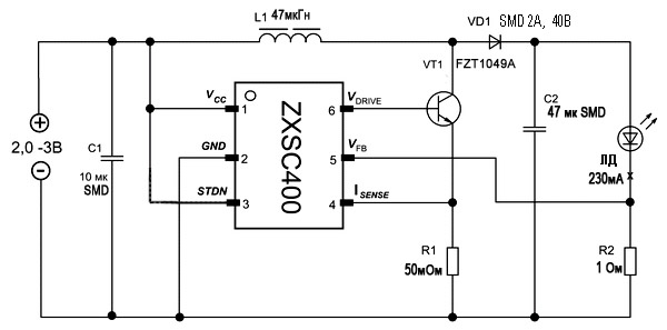

    Пытаюсь собрать драйвер по этой схеме[attachment=1:1xuki0xb]shem400.jpg[/attachment:1xuki0xb], вот печатная плата.[attachment=0:1xuki0xb]400.GIF[/attachment:1xuki0xb] Кто скажет почему не работает ? ток на диоде (Х18) 160ма со временем падает.. питание от одной батареи CR123A

  13. 4eef
    4eef Пользователь
    ты назвал причину самым последним словом))
    З.Ы. кури тему, уже 100500 раз писали что нужно 2 аккума т.е. 2.5в, 3в источники при протерблении ЛД 3в НЕ КАТЯТ. ибо повышающая схема отдыхает и схема работает как резистор.

  15. sabir2000
    sabir2000 Пользователь
    та не, по ходу должен запустится и от 3 вольт, просто добавлять схема мало будет (На выходе без микрухи должно быть около 2,8 вольт). Пусть проверит все напряжения на R1 и R2, (наводки на радио есть?)и повнимательней прочтёт даташит.

  18. DRACON
    DRACON Новичок
    1) Нарисуй все полосы что на кондёрах , не понятно как они у тебя стоят и распиши какие кондёры ( электролит , тантал).
    2) Если у тебя полоса на диоде нарисована так же как на схеме то ты мои же бока повторяеш. Диод ставится полосой на минус , а у тебя на плюс стоит.
    3) Не понятно по рисунку откуда идут + и - к ЛД .
    4) Не понятно соединены минуса между собой или нет . судя по рисунку они каждый сам по себе .
    5) Распиши какие использовал сопротивления и вообще все комплектующие распиши которые использовал .
    6) У тебя на рисунке L1 прямоугольник , подозреваю что индуктивность СМД стоит . Моя Схема с СМД дроселем вообще отказывалась работать .
