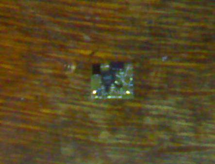

    [attachment=0:1d7uglph]IMG_0735-.jpg[/attachment:1d7uglph]
    Итак, возможные ошибки...
    1).Конденсаторы тантал, возможно слишком низковольтные по 10 вольт оба, полосками на +
    2).Диод 15MQ040N
    3А 40V
    Полоса на диоде там, где нарисована на печатной плате, по даташиту это CATHODE, то есть (-) наверное, если диод был бы перевёрнут, то ток вообще отсутствовал.
    3).Вход питания отмечен (->) (+>) выход на ЛД отмечен (+)(-) (по 2 большие площадки с обеих сторон платы)
    4).На схеме вроде минус ЛД не соединён с общим минусом напрямую или там ошибка где то?
    5). Комплектующие:
    Диод: 15MQ040N (3А 40V)
    Транзистор: FZT1049A
    Катушка: SMD SDR0604-470KL (по даташиту максимальный ток 0,7 А) если проблема в ней, могу заменить на более...другую с током 1.5 А
    Конденсаторы: китайские танталы на 10 вольт
    Резисторы: R1 50 мОм (калиброванный кусок нихромовой проволоки) R2 1Ом простой SMD 1206, кажется.
    Я конечно понимаю, что схема получилась "как ненадо делать", но надо бы поправить, проверить и выложить рабочую, с печатной платой пригодной к применению.

  3. DRACON
    DRACON Новичок
    Пока единственный бок который я вижу это диод . Если даже по даташиту полоса это минус то почему у тебя он плосой на плюс ? И выходной тантал 47мк желательно ставить 20 - 40В .
    Да , кстати , как ты меряеш ток ? Куда подсоединяеш тестер ?

    Я увидел нормальный ток на ЛД только когда перевернул диод полосой на минус . Переверни диод и потом тестируй схему . Отпишеш что вышло , потому что я свою досих пор настраиваю . Но чувствую пока не возьму людский тестер нихрена не выйдет.

    а как ты мог вобще чтото увидеть когда у тебя диод неправильно стоял? :confused:
    диод у него стоит нормально, там чтото другое... либо микруха горелая и схема работает как резистор(хотя наводки есть...) либо просто нуждается в настройке.

    Если полосой на плюс это нормально , то почему у меня схема не работала со стоящим на плюс диодом ? И производитель наверное тоже ошибся указывая в даташите что полоса на диоде это минус !!!

    я ПОЧТИ добился но эти мои стабилизации уйдут в очко когда появится новый лд т.к. сопротивления диодов разные соответственно и падения напруги тоже. Сейчас у меня на р2 падение 0,3в, на р1 0,025. ток на лд 200мА при напруге 2.7В. питаю от 2х аккумов - 2.4в. схема конечно прикольная но с нею изначально нужно изрядно поебстись...
    З.Ы. лд от асуса 16х, р1=0,05Ом, р2=2Ом
    З.З.Ы. чувствую скоро процесс начнётся опять...
    З.З.З.Ы. стабилизацию схема показала примерно так: подключаю аккумы: вых.напруга суммарно 2.7в(хорошо заряженные) - на выходе было около 210мА при 2.7в(напругу держит стабильно), при подключении другого источника(подсевшего) ток чуток меньший. Хавает около 300-400мА
    З.З.З.З.Ы. фотка драйвера тож имеетсо(во избежание пиздежа со стороны некоторых ахуеть деятельных)
