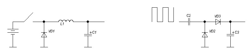

    To Hobby TV: Вот так примерно повышают напряжение[attachment=0:2bw1x3f3]U.JPG[/attachment:2bw1x3f3] В левой схеме при размыкании ключа схлапывающееся магнитное поле наводит в катушке ЭДС того же направления, что шло с батарейки ( про это в школе рассказывали ). Правая схема- это выпрямитель с удвоением напряжения. Советую поглядеть схемы высоковольтных умножителей ламповых цветных телевизоров. Ну и вот эту ссылку:
    http://ru.wikipedia.org/wiki/Катушка_Румкорфа
    Надеюсь INFERION более углублённо разъяснит достоинства и недостатки.

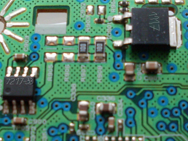

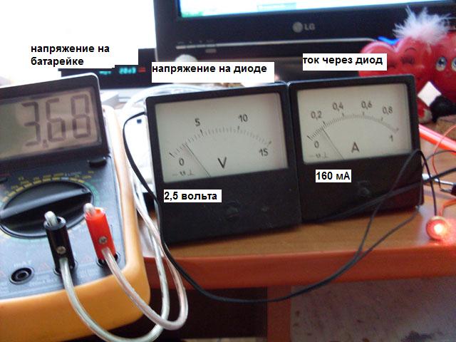

    Здравствуйте. Я тут к вам на форум недавно зарегистрировался, просто попал в руки LG резак на 22х, и бог отвёл, из шести убитых он живёт. Корпус придумал, правдо есть мысли взять другой, но это уже дело за вами, в смысле что посоветуете от того и будем плясать :)
    Вобщем драйвер, пока простой - резистор на 10 Ом, и кондёр 0,1 Мкф шунтирует от статики и маленьких скачков... Вот некоторые фото конструкции и др.
    К сожелению корпус расчитан на одну батарейк типоразмера "ААА" На вашем сайте столько вариантов драйверов, что аж глаза налоб полезли :confused: Это конечно хорошо, но с выбором я несправился. Что посоветуете, две батарейки "АА" и новый корпус, или продолжать копать с этим корпусом? Какой лучше драйвер использовать, вобще, что посоветуете... чень нехочу потерять этот диод!
    Да, там последнее фото, это детали которые иеються на плате от резак, немного не тему, но незнаю что за зверь такой "7217-33" в нете ничего не нашол, стоит рядом с гнездом по питанию, может кто знает, что это такое... Может "1117" както заюзать? Вобщем вот...

    на нижней фоте стабилизаторы напряжение показаны :)
    вот даташит на 7217-33
    http://www.diodes.com/datasheets/AP7217.pdf
    от 1 ААА 22х запитать не получится, видимо придется делать корпус минимум под 2 АА

    Доброго времени суток, прочетав статью про "живучесть ЛД" нашол на платах от старых мобильных телефонов стабилизаторы, выпаял на 2,8 вольт стабилизации, подкинул ЛД напрямую к выходу. В и тоге на ЛД светике напряжение 2,6 вольт и ток 300 Ма, ЛД от привода 22х. Это нормальный рабочий режим?
  19. SviMik
    Конечно щас народ накинется "поднимай ток в два раза" (образно). Но я бы сказал, что режим сойдёт. Не максимум, зато безопасно для ЛД. Смотри сам, что тебе от ЛД надо, и думай сам. Если полученная мощность устраивает - не слушай советов "бегом поднимать ток, иначе теряешь смысл жизни" :D
