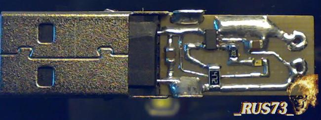

    вот что у меня получилось
    а ток заряда какой выставлен?
  4. mobilka
    mobilka Пользователь
    153
    ~600 mA. мало конечно. заряжается всю ночь

  14. _RUS73_
    _RUS73_ Новичок
    А что там знать? Ток потребления схемой зу, равен току заряда выставленного резистором. На микре рассеивается лишь разница в мощности. На входе то у нас 5в, а на выходе макс 4,2в
  15. _RUS73_
    _RUS73_ Новичок
    Вот еще фото моих платок зу на этой микре

  17. Fonarik
    Fonarik Пользователь
    846
    36
    Киев
    а как по мне, то слишком монструозные... микруха размером со спичечную головку на такой огромной плате... не тру...
  18. Sky)
    1.748
    103
    Нижний Новгород
    На кой черт столько припоя? 10 ампер тока?
  19. beliy1008
    beliy1008 Пользователь
    201
    Украина, Лисичанск
    ...микруха всё таки грееться и нужно заботится об её охлаждении. Так что радиатор необходим, в нашем случае припой на плате;)
  20. Sky)
    1.748
    103
    Нижний Новгород
    ЩИТО? с какого времени "радиаторы" находятся в полусантиметре от охлаждаемой микры?! "через ноги тепло отводите" (с) ?
