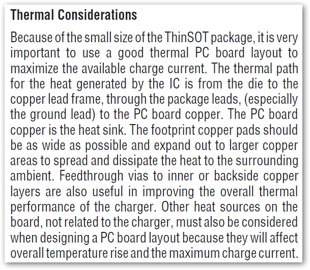

  18. _RUS73_
    _RUS73_ Новичок
  19. Sky)

  20. _RUS73_
    _RUS73_ Новичок
    Радиатор особо не поможет т.к. высокое тепловое сопротивление кристалл-корпус.
