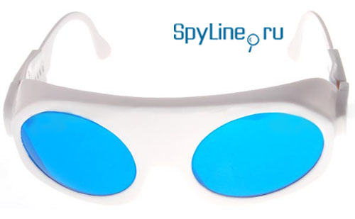

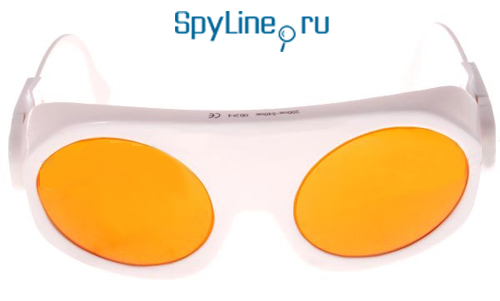

    Re: Как выглядят очки защитные для красного лазера?
    вот се хацу такое взять :oops:

  12. jamesbrown
    jamesbrown Новичок
    А как они называются?
    они нихрена от красного не защищают. линзы зеленые. китайская указка (куплена за 50р) <5mw просвечивает их на сквозь.. и так не знр-1 тоже. Так что я даже боюсь что может натворить диод из lg gh24.
    ~340р (робуста + знр1) выкинуто в пустую))
