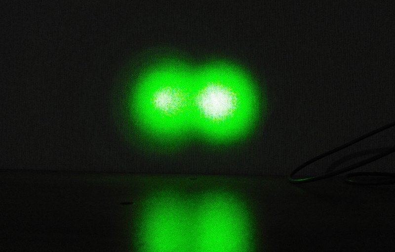

    Спасибо. Я тоже такого же мнения... Вчера получил еще 3 указки по 10 мВт. Так они вообще как-то странно включаются, сначала "вполнакала" на четверть-половину секунды, а потом скачком на заданную мощность выходят. Все три так себя ведут с несколько разной задержкой и интенсивностью. Здесь кто-то уже писал о подобном явлении. Что это: брак склейки, или удвоитель туго запускается на малой мощности? Постараюсь сегодня небольшой обзор по ним сделать. А у тех 50 мВт-ных такого явления нет, весьма стабильно запускаются.
    Я выше в своем обзоре писал, что одна из двух указок дает вытянутое пятно. Оказалось, что оно не вытянутое, а раздвоенное, т.е. склейка дает две моды, если я правильно понимаю, работает в режиме TEM01. Это означает брак склейки и никак не лечится? Шаманства с накачкой не вернут режим TEM00?
    Форма пятна при выкрученной линзе...
    [attachment=0:10plbo8b]CIMG9790c.jpg[/attachment:10plbo8b]
