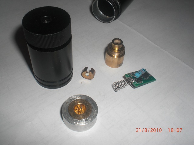

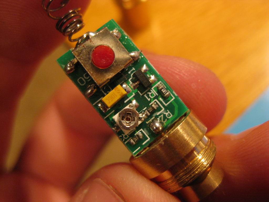

    Решился и разобрал наконец свою ручку. Поскольку уже имелся опыт и нужный инструмент - разобрал без последствий для корпуса, т.е. очень аккуратно.
    Фотки драйвера ниже. Начал играться с подстроечником, удалось поднять ток, забираемый от аккумуляторов ААА на 10%, т.е до 0,44А. Решил ради интереса подключить аккумулятор 18650 - чуть не упал со стула! Драйвер стал жрать 1,2А! В 3 раза мощнее! Лазер начал светить просто ослепительно ярко, и тут же нагрелся как печка, прямо в руках. Может кто-нибудь объяснить почему так получилось? Решил пока не экспериментировать, боюсь что сгорит.

    либо ты поднял ток очень сильно, а обычные батарейки не смогли выдать тот ток и выдали свой максимум (440мА), и при подключении лития он начал выдавать весь ток который выставлен подстроечником
    либо одно из двух =)
    ну а греться он просто обязан

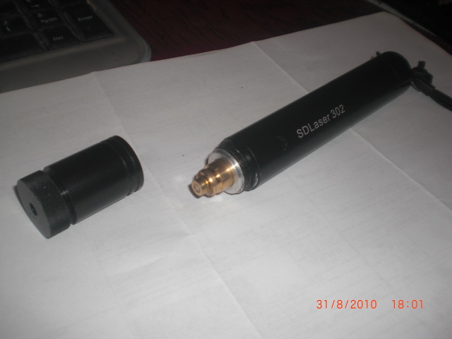

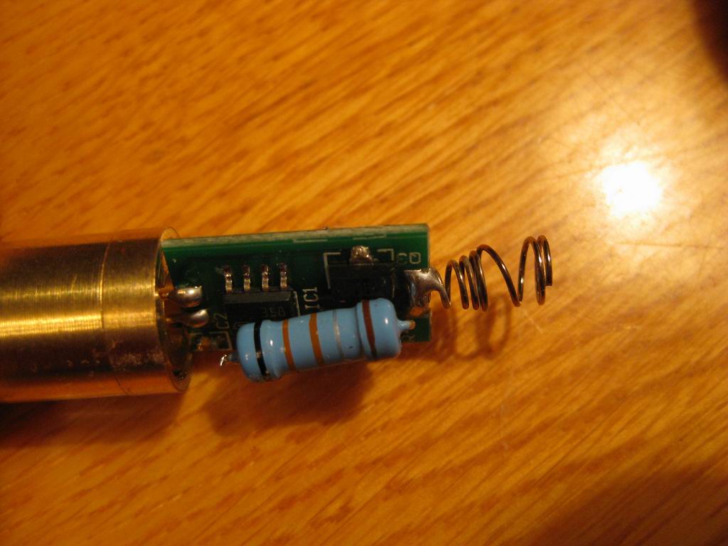

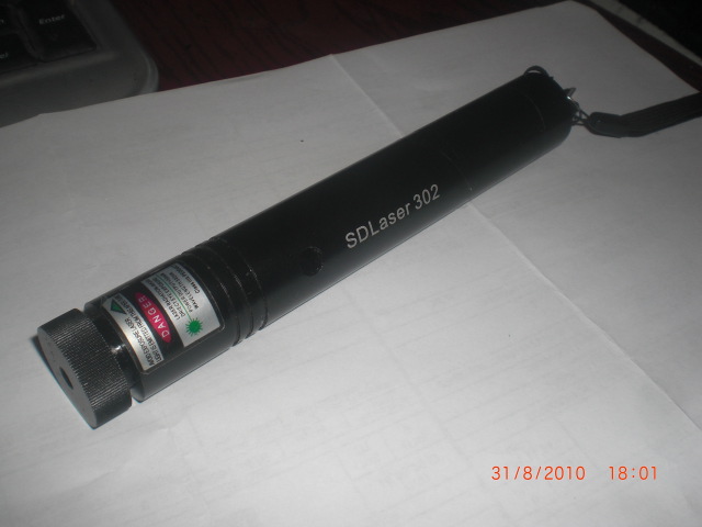

    Dim4ikk Пользователь
    Как разбирается, может фотоотчет есть?
  20. Bruno
    Bruno Пользователь
    Фото разборки:
