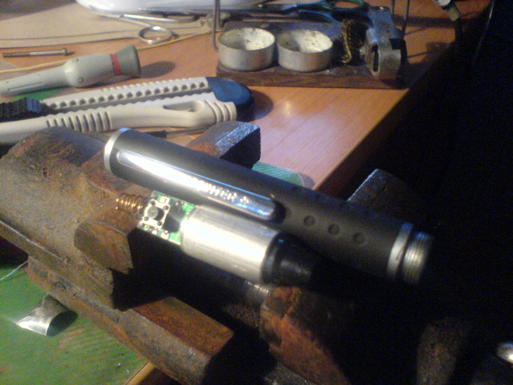

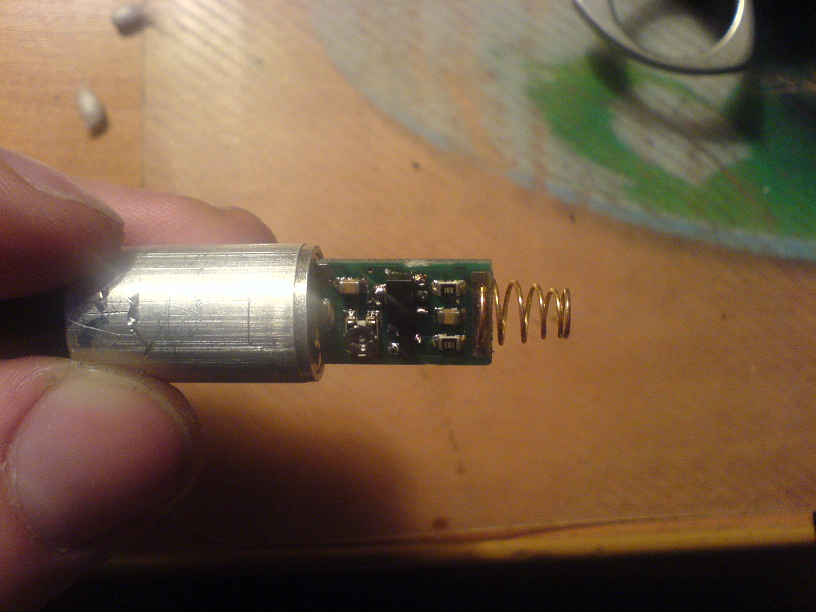

    три дня назад мне напрямую из тайланда прилетела зеленка в корпусе-ручке 2хАА... там она была приобретена за 12$. хотя жучара продаван просил 30$
    первое что понравилось - качество корпуса. с противоскользящим покрытием. и вес сбатарейками, что ни говори, ощутимый. Все остальное - увы, минусы.
    Что касаемо луча - в темноте едва виден, на расстоянии около 100 метров расползается в полуметровый круг. Ясен хрен не жжет и руку не обжигает ваще. Наносит вред черной изоленте тока с помощью линзы пи диаметре точки порядка 0,2 мм. Дольше 20-30 секунд не горит, соскакивает на 20 % яркости. Думаю, перегревается.. тока что именно?... не драйвер точно... Далее, оптическая система в виде единственной линзы выходной не соосна источнику излучения, занизив напряжение питания, отчетливо увидел, что луч формирует край линзы, у кароче всё криво и косо сделано. по-любому это в каждой ручке так.
    В общем, голова рукам покоя не дала и остатки указки вы видите на первой картине )))

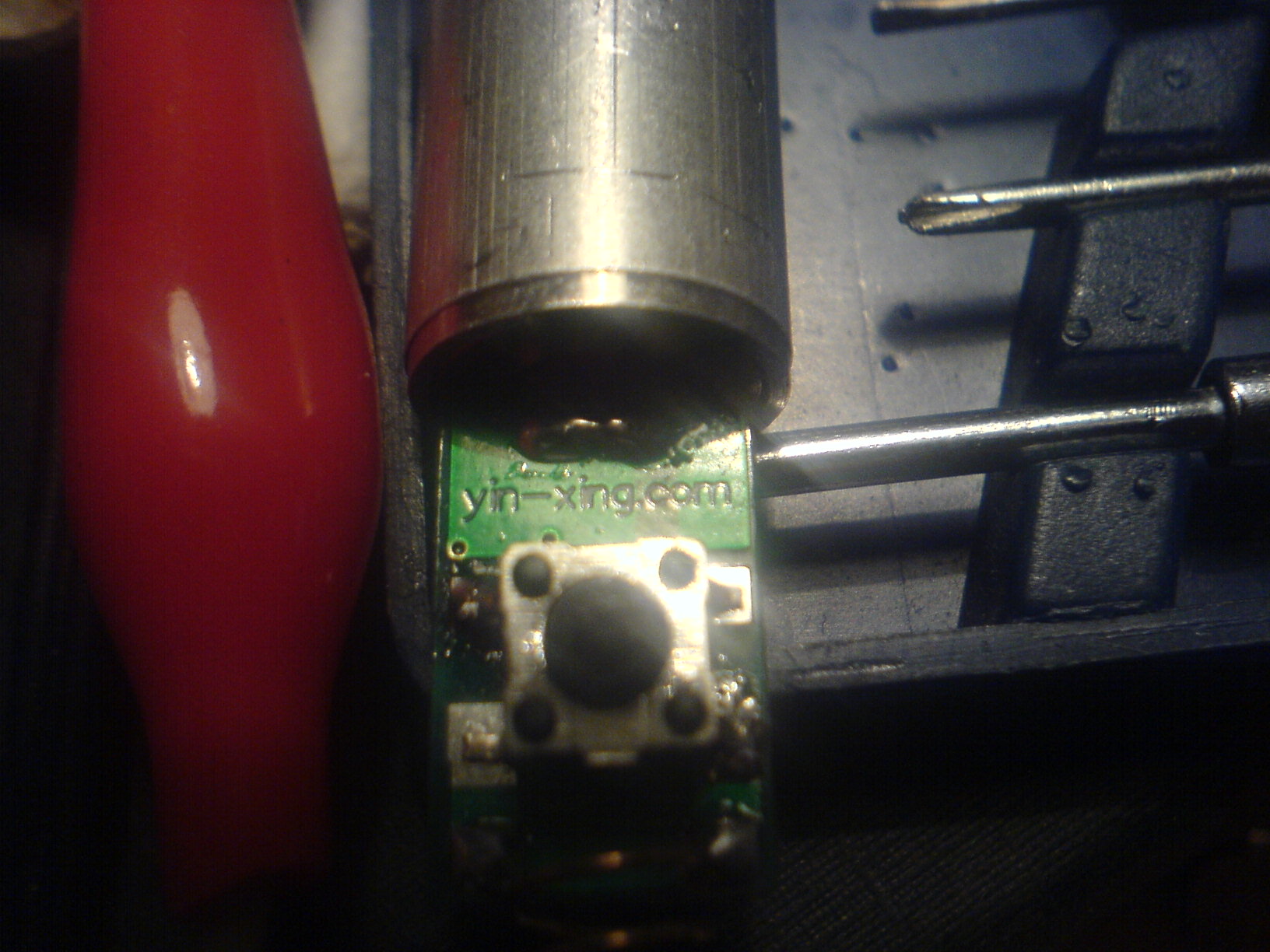

    перед вскрытием померил ток потребления от стабилизированного источника - 0,29А при 3,0В. при повышении напряжения до 3, 7 ток оставался на месте.
    Без повреждений открутился тока батарейный отсек и кое-как отвоеван колпачек с резьбой под звездное небо.
    Дальше не поддалась.. пришлось ее порвать чуток.. да и пох уже)))
    на плате регуляторе тока yin-xing.com..
    после извлечения модуля, работать он практически перестал, зажигается ярко на долю секунды, а потом тухнет до уровня китайской красной на трех кнопочных батарейках... Типа я расстроился и думаю, стоит ли ваще рисковать 65-ю баксами, если качество калибровки оптики такое не то что неточное, а оно просто миМО, ну а про устойчивость луча, я ваще молчу. Моя ручка походу перегревалась тока от того, что я ее держал в руках. Это уже грубо говоря +40. и еще модуль греется...

    Ну а что вы хотели от указки за 12$?Что она вам будет поджигать всё на что направите? Ясное дело , что их штампуют как сигареты...нормальные указки начинаются от 40 $ и выше, и то стоит заказывать на проверенных сайтах, а не на непонятных аукционах!
