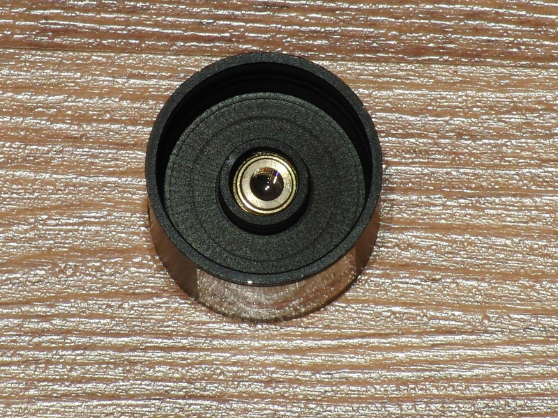

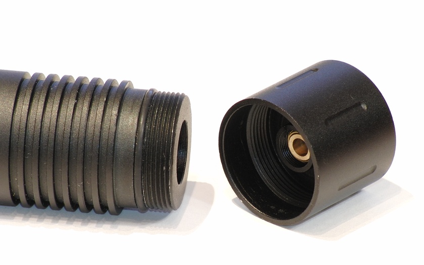

    Обзор указки SD-306 (<200 mW)
    http://www.dealextreme.com/p/sd-306-200mw-532nm-green-laser-pen-pointer-with-charger-1-x-18650-57546

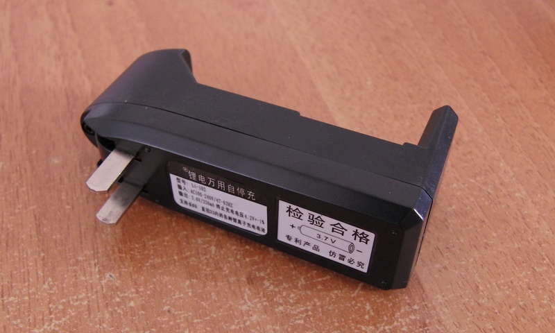

    Указка из серии "Class IIIb PEODUCT" :) поставляется в стандартной коробке, в комплекте аккумулятор 2400 мАч и зарядка. Зарядка рассчитана под китайскую розетку, переходник для нашей - не прилагается. Переходник у меня был, но радости это не прибавило, зарядка не удобная, прижим отвратительный (заедает), аккумуляторы засовывать сложно, но зато вываливаются они сами :)
    Заряжает или нет, пока не знаю, индикатор то красный, то зеленый. Включал раза 3 всего, толком не разбирался...

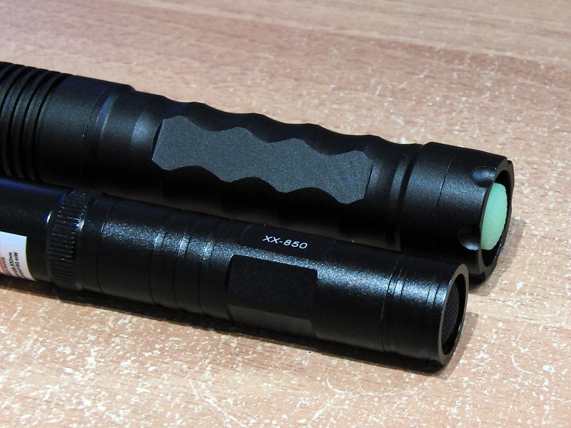

    По сравнению с указкой XX-850 (http://www.dealextreme.com/p/50mw-532nm-green-laser-pen-1-123a-44990), кнопа здесь нажимается очень легко. Я бы даже сказал - слишком (хотя кнопки одинаковые). На фото можете видеть, что у SD-306 она более выпуклая (зеленая). Нажимается кнопка сразу же, в то время, как у XX-850 еще есть "люфт" 2-3 мм, пока не продавится резиновый колпачок. К тому же у XX-850 кнопка заметно жестче, и это при меньшей оптической мощности. При выкручивании крышки с кнопкой (например при смене аккумулятора), что-то там коротит и лазер может включиться(!) В общем, здесь у SD-306 - не зачет. Зато колпачок флюоресцентный, светится в темноте :)
    Фото на улице - есть сравнение яркости этих же двух указок. Обращаю внимание что моя 50 мВт указка (XX-850) имеет раздвоенный луч, поэтому визуально она послабее нормальных 50 мВт.
    Фокусировка. Фокусирующая линза вынесена отдельно и вклеена (криво, кстати) в навинчивающийся колпачок - часть корпуса. Колпачок закручен до конца, и это его единственно нормальное положение. При этом фокус вроде как настроен на бесконечность. Перетяжку можно получить, выкрутив его примерно на 1 мм. Но проблема в том, что как только вы его открутите, он начинает свободно люфтить на резьбе и здесь ни о какой фиксации фокуса не может быть и речи. После того как вы его выкрутите на 3 мм, резьба вовсе закончится и он будет болтаться как... В общем, это никуда не годится. Отвалиться он не сможет, его удерживает резиновое кольцо. Приложив некоторое усилие, колпачок можно снять с корпуса указки.

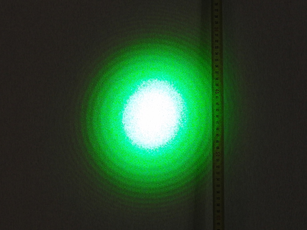

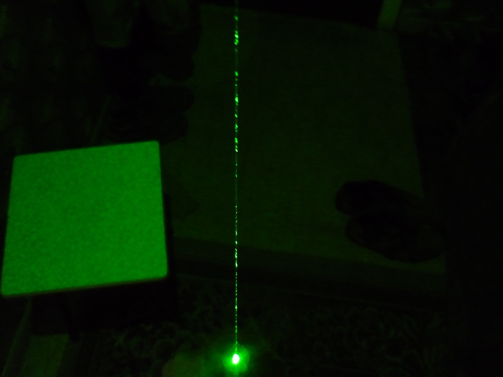

    На этих самых предельных 3 мм резьбы, пока колпачок еще хоть как-то держится в попытках соблюсти соосность, с расстояния 2 м на стене получается пятно около 3 см в диаметре. При полостью снятой линзе пятно около 10 см (см фото).
    Как я уже писал выше, на момент покупки ток от аккумулятора составлял 650мА. Поскольку здесь применен классический линейный драйвер на ОУ (жутко греется!), этот же ток можно считать справедливым и для диода. После включения указки, через некоторое непродолжительное время луч немного тускнеет, и по ощущениям становится заметно "холоднее". С контактными явлениями кнопки это вроде бы не связано (хотя и она не идеальна, может шалить). Снизил ток до 600 мА, получил более-менее стабильную работу, по крайней мере, в течение минуты (ладонь жжет при штатном фокусе). Дольше минуты в непрерыве не гонял. Здесь же отмечу, что до подстроечного резистора добраться сложно.

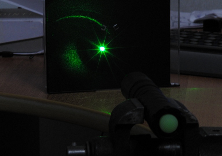

    При токе 600мА и настроенной на глаз перетяжке с расстояния 20 см насквозь прожигает черную коробку из под СД за 8 секунд (диаметр отверстия где-то 0.3-0.4 мм). Линзу фиксировал изолентой :)

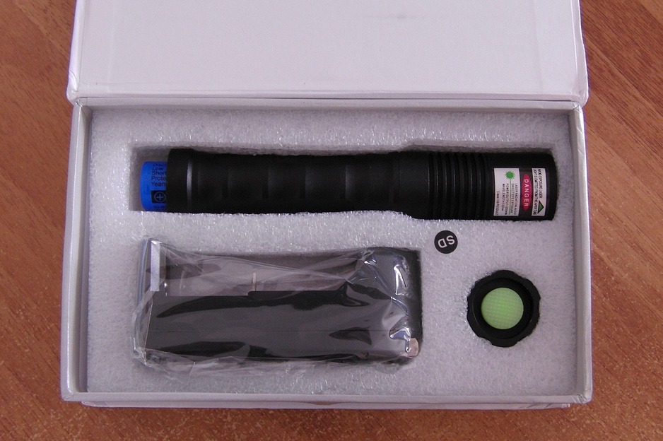

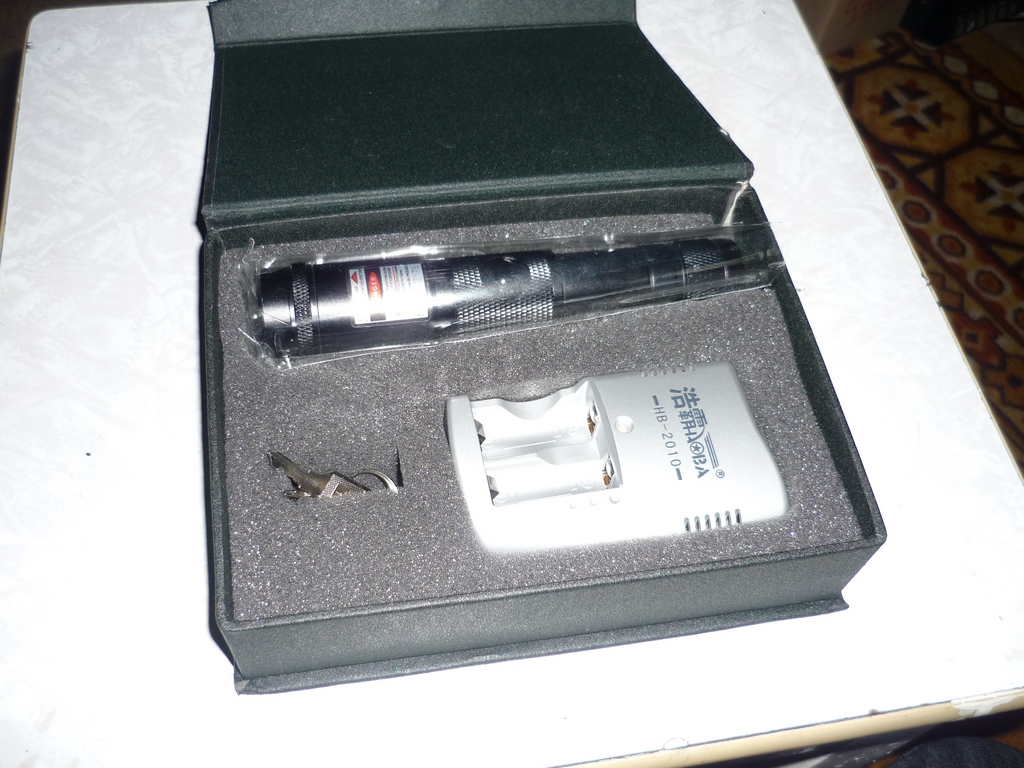

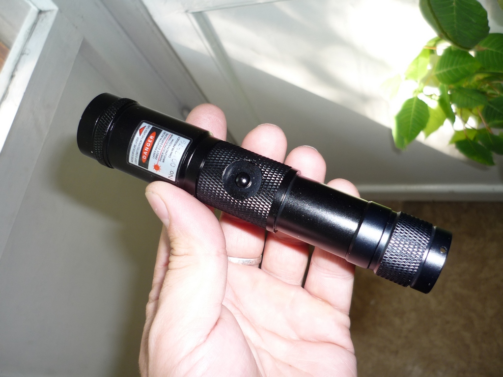

    Что же, господа, принимайте еще один отчет! Сбегал сегодня с утра на почту и получил свою очередную посылку! Это пришел лазер с DinoDirect. Лазер долго выбирал и все же решился на эту модель, благодаря хорошим отзывам и очень неплохой мощи, не смотря на заявленные 100 мВт. Что же могу сказать, сразу что понравилось - это коробка :) Сделана добротно, с магнитиком.

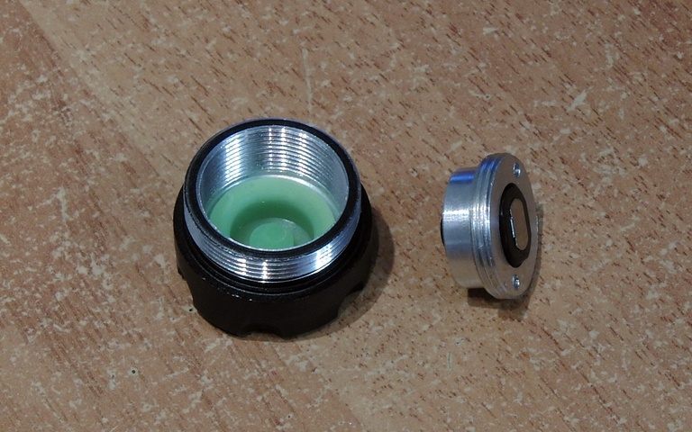

    Достал его из упаковки, почему-то сразу показалось, что на картинках он кажется больше :) Но это не проблема. В руке сидит хорошо, корпус выполнен неплохо, пока все хорошо. Но сразу не понравилось фокусировочное кольцо, оно дребезжало и люфтило, когда находилось в центре. Если перетянуть в ту или иную сторону, то все в порядке, сидит тихо, не люфтит ))

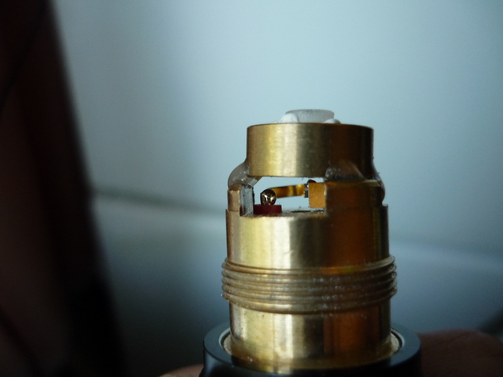

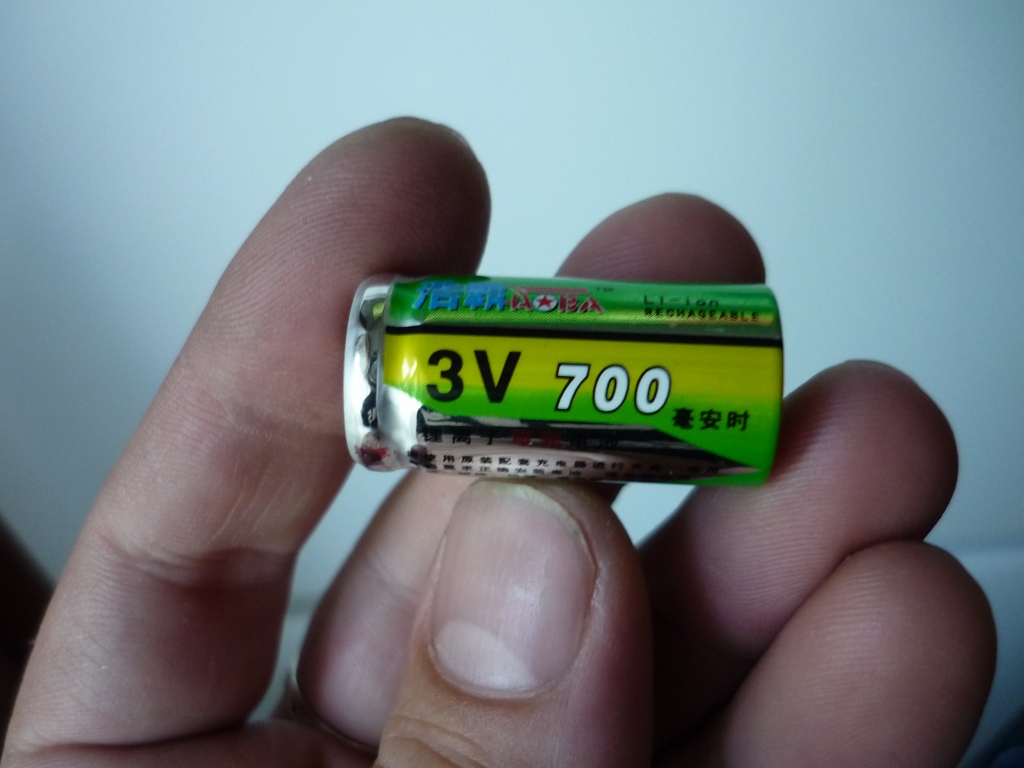

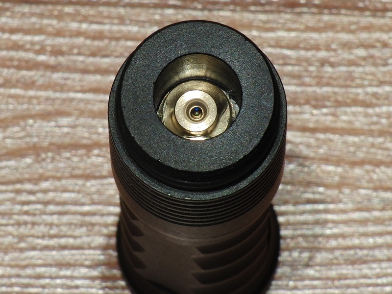

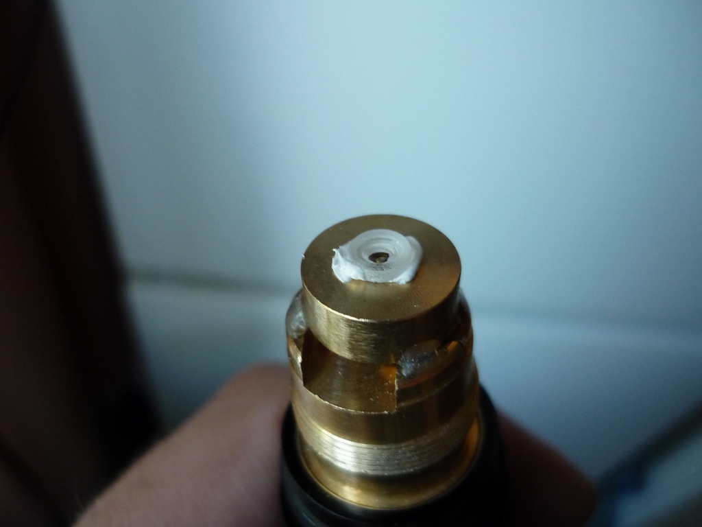

    Потом вставил стандартный АКБ, на 3 v и сразу же померил ток. 8.jpg Не удивлен был, что ток составил 550 мА, т.к. акб надо менять, все это пишут, у меня уже на подходе нормальные акб Ultra Fire. С ними, предполагаю, что ток возрастет до 600-700 мА. Тут все нормально. Потом я раскрутил его, в желании полюбоваться на модуль. И тут наступили первые разочарования.... Модуль был сделал "на соплях" совсем не то, что попадалось парням, которые выкладывали отчет о таких указках. Ничего не регулируется, все залито спермой...

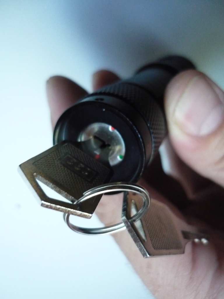

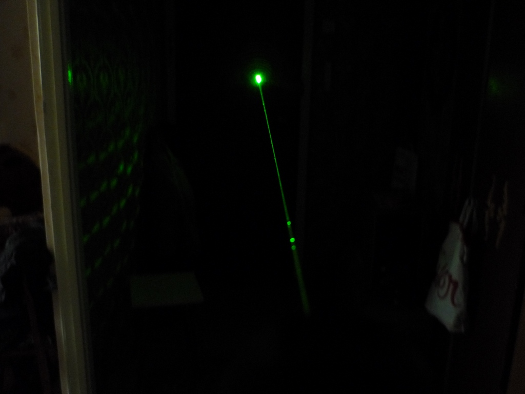

    Далее следующее разочарование и оно, наверное, основное... Когда врубил лазер, луч конечно, порадовал и моща тоже.
    Но луч то кривой! Криворукие китайцы! Поотрывать бы им руки и спички вставить! И это не удивительно, что луч кривоват. На фото четко видно перекос модуля со склейкой и рассеивающей линзой. Хоть и перекос не фатальный и я его даже не сразу заметил, но все же не приятно. Я люблю, когда все четко.
    Даже теперь не знаю, что с ним делать. Либо отослать им обратно, либо исправить перекос, ходя, думаю, что это не лучшая идея и можно потом его не настроить...

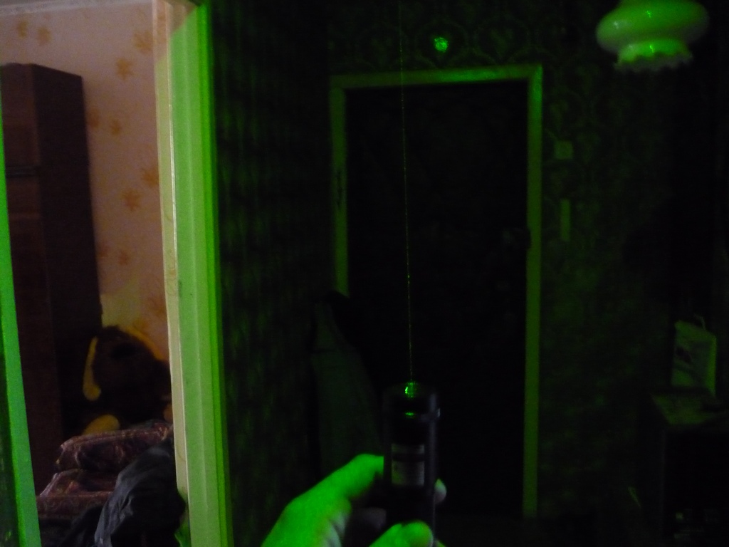

    Но даже при всей его кривоте, луч достаточно тоненький, сфокусированный. Луч видно хорошо, даже днем. Не в пример моей "ручке". На стене пятно очень яркое, даже глазам больно! Т.е. лупит он неплохо! :) Попробовал на прожигание. Жжет хорошо. И спичку зажигает, достаточно быстро и кейс от CD, тоже прожог. Вечером посвечу им в даль и посмотрю через бинокль, на размер пятна и на расхождение. Потом дополню отчет.

    Не думаю, что ток возрастет при другом аккумуляторе. На диоде падает вроде не более 2В, если не ошибаюсь, плюс порядка 0,5В на транзисторе с резистором. Вряд ли аккум у вас просел ниже 2,5В - защита не позволит.
