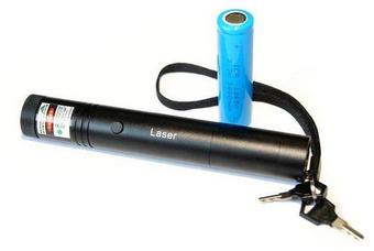

  12. IMPERATOR
    IMPERATOR Новичок
    Писал уже на форуме, но теперь знаю точно, Заказал ЛК жду через неделю должна придти, но начитавшись форума все понял что и как и где почем
    Позвонил в магазин, и говорю признавайтесь ваша 200 мВт на скока по чесноку тянет, ну он мямлил мямлил говорит 100-ка где то. Я его попросил что бы он (продавец) сам мне ее перед отправкой проверил и что б не меньше было той же 100-ки.
    Но вопрос такой как бы ее допустимую мощность правильно замерить что бы знать на сколько ее подкручивать , первое я так понял нужно Ом-ы вымерять,а потом разбирать, вот поясните что да как, а то на глаз не очень хочется крутить
      8,1 КБ
      714
