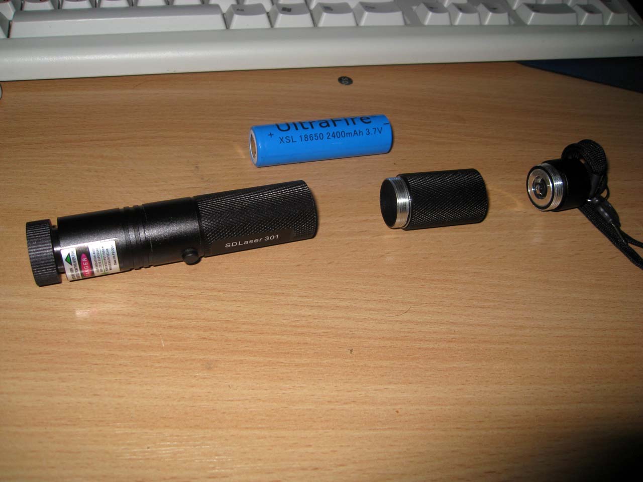

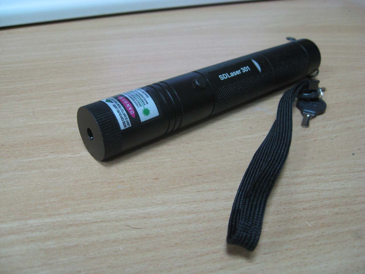

    ..щас думаю как разобрать...
  3. sabir2000
    sabir2000 Пользователь
    ..кручу, верчу, разобрать немагу :?
      107,8 КБ
      810
      122 КБ
      805
  4. ikn
    ikn Пользователь
    про разборку уже где то было, стык скрыт, где то в проточках, что возле головы, во всяком случае на моем так, я пробовал откручивать, разбирать не стал, только у меня 302-й.
  5. sabir2000
    вот именно что 302, а у меня 301, хотя голова одинаковая- на одних заводах клипают я думаю...
    Рукой изо всех сил побывал- не поддаётся, тама наверно клеем заклеено. Чем можно растворить интересно?
  6. Bruno
    Bruno Пользователь
    Не заклеено,а затянуто хорошо.
  7. sabir2000
    ..наверно харашо затянуто
  8. sabir2000
    открыл наканецта ;) реально тама сильно прикручено было..
    а как терь вытащить модуль с платой? :?:
  9. Bruno
    Bruno Пользователь
    Я свои изнутри выбивал или как вариант выдавить в больших тисках.Но только аккуратно чтобы не повредить драйвер или не свернуть диоду ноги.
  10. sabir2000
    т.е. он тупа туда вставлен? не вклеен?
  11. Bruno
    Bruno Пользователь
    Да тупо вставлен,но сидит зараза очень плотно.
