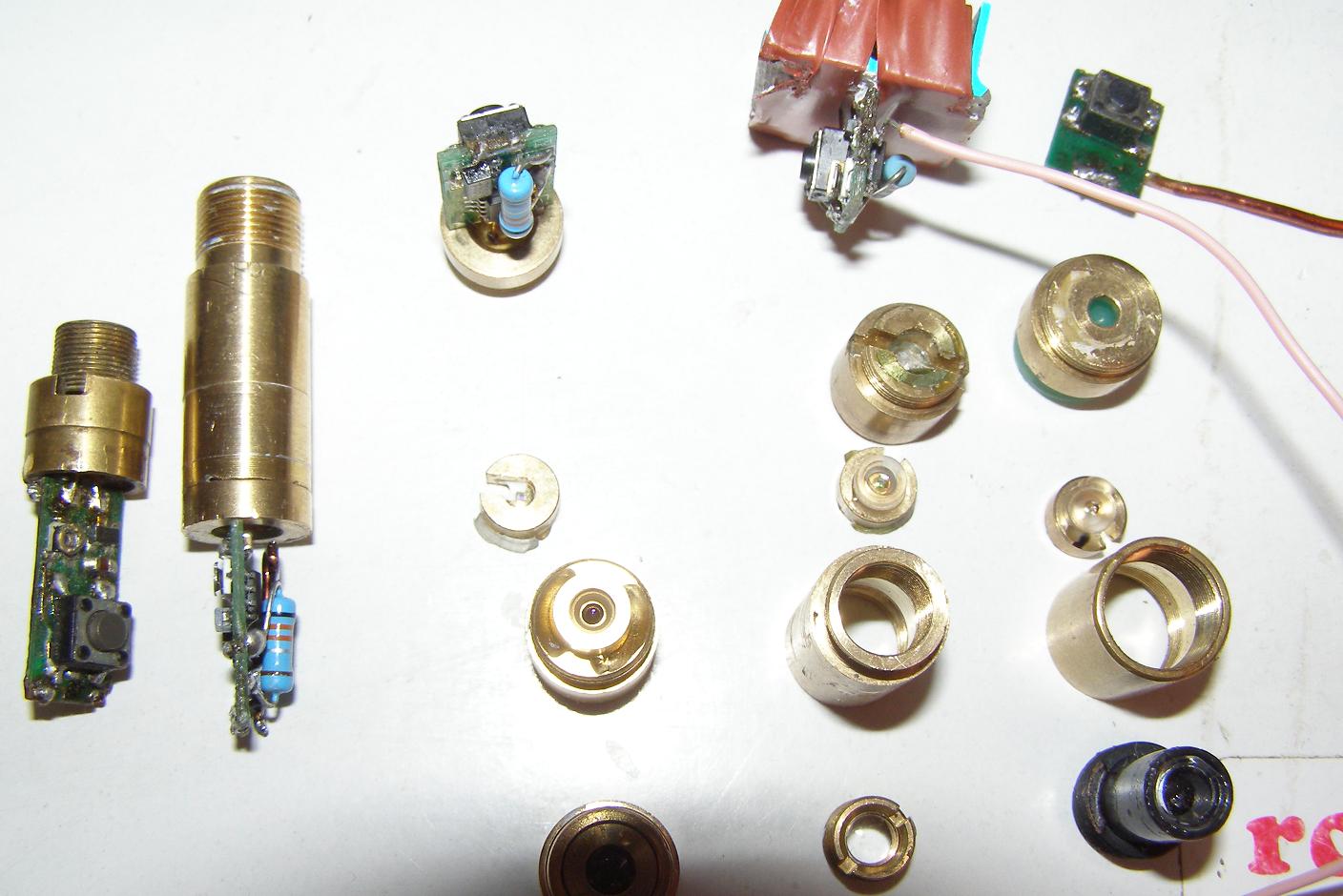

  7. boda
    boda Пользователь
    с лева на право: 1 указка 1995 года 5мвт 680нм(650) линз 1
    2 модуль с диала,3 модуль в розборе тот же линз 2
    4 модуль с фокала шо я хвалил 50 мвт 500ма на радіаторе такой же драйверок линз 3шт!!!
    5 модуль от диаловской указки не рекамендую,діаметр не 12мм а уже 13мм линз 2
    такой 13мм есть в таких указках разбирать оч трудно их
    http://www.buyincoins.com/5mw-532nm-gre ... t-394.html
    http://www.dealextreme.com/details.dx/sku.11047 ,, http://www.dealextreme.com/details.dx/sku.12493 все ети ромінсони ге ,,, там на фотках купивших такая же пластиковая, вместо металической на фокусирующей линзе, http://www.dealextreme.com/feedbacks/br ... 7~id.45385
    аж да чуть не забил,в 2и3 модулях последняя линза на клею фокус не очень,
    4,5 фокус можна покрутить,линза от 4 подходит к 2,3 если там линзу полдучится всьотаки открутить,ну и в 5 модуле линзи пластик ,в остальних стекло,в указках пихают тока пластик проверено,лучше брать модули
