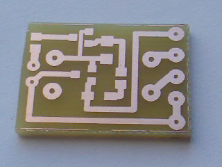

  12. SviMik
    EVIL_USER У меня луч очень тонкий (расфокусировать не хочу, долго мучался), а при 600dpi это 2.5 x 2.5 cm.
    Как только новый коллиматор будет - потестю :)
    Я кстати ещё одного момента не понял: она разовая или как? Стёр ацетоном, напечатал ещё раз на том же месте - что-то не то вышло :?
    Ryazanec У меня девайс целый, как на той фотке. С таймером и проводом, который втыкается в розетку. И я её ни разу не разбирал :)

  14. SviMik
    23 x 16mm :)
      18,4 КБ
      923
  15. 4eef
    4eef Пользователь
    хорошое качество, сто пудов фоторезист)) можно и на лазернике такого добиться, но бумага нужна не простецкая, да и идеально подобрать режим перевода тонера...
