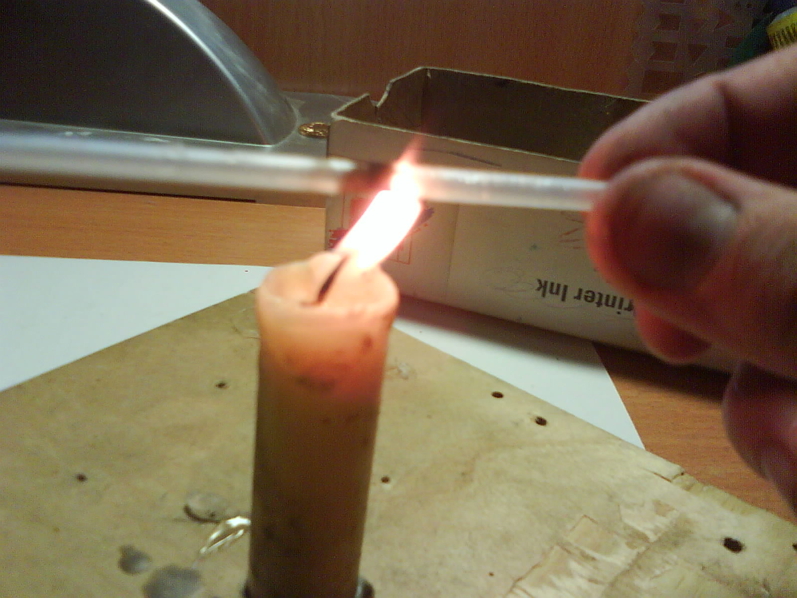

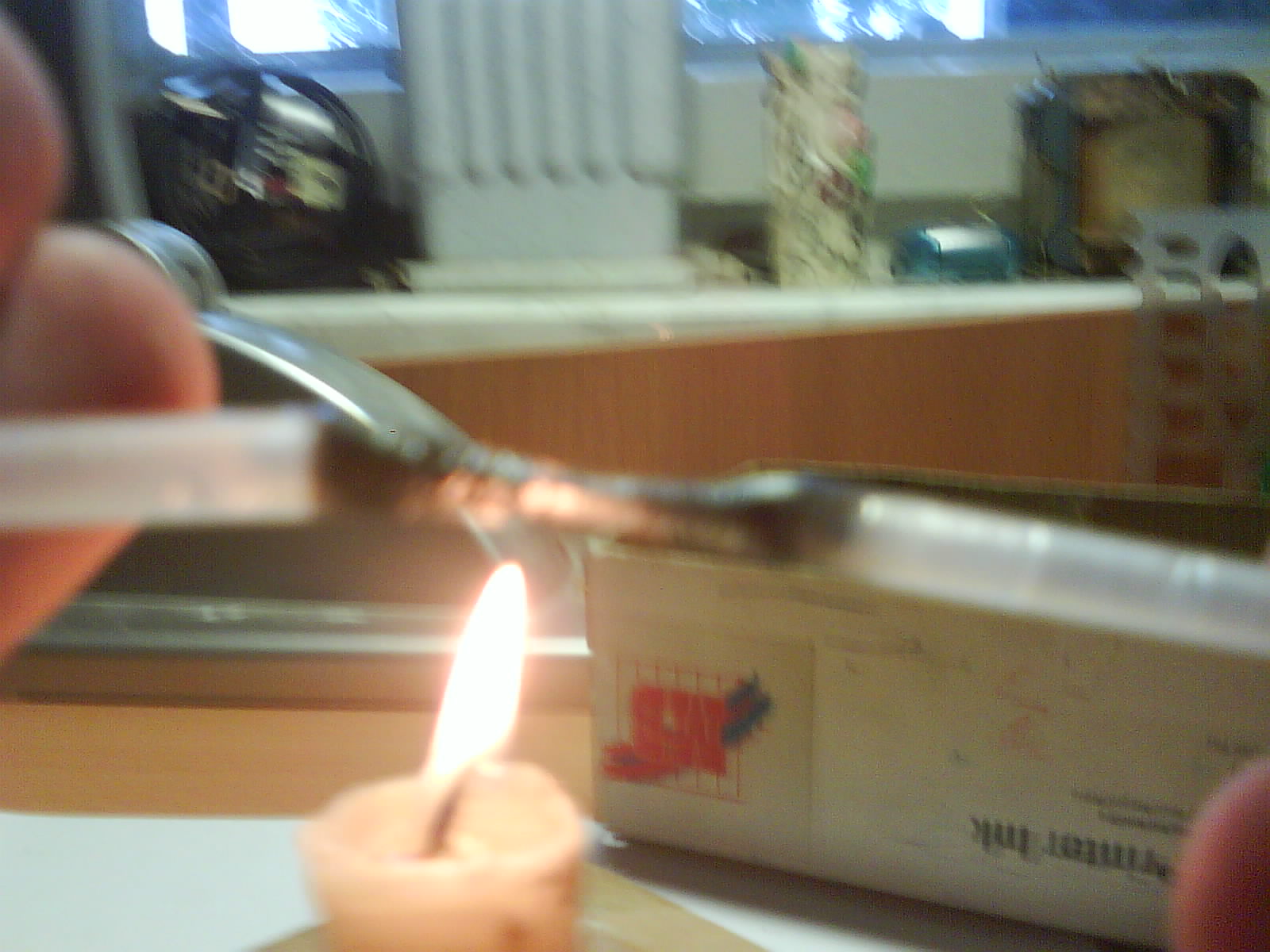

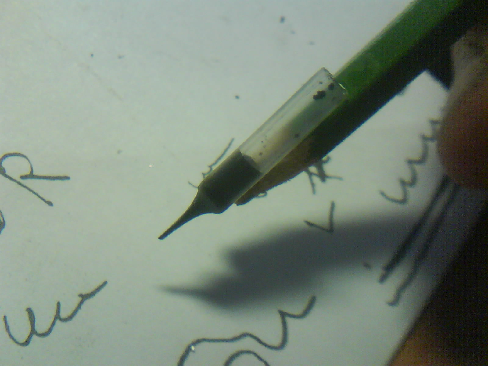

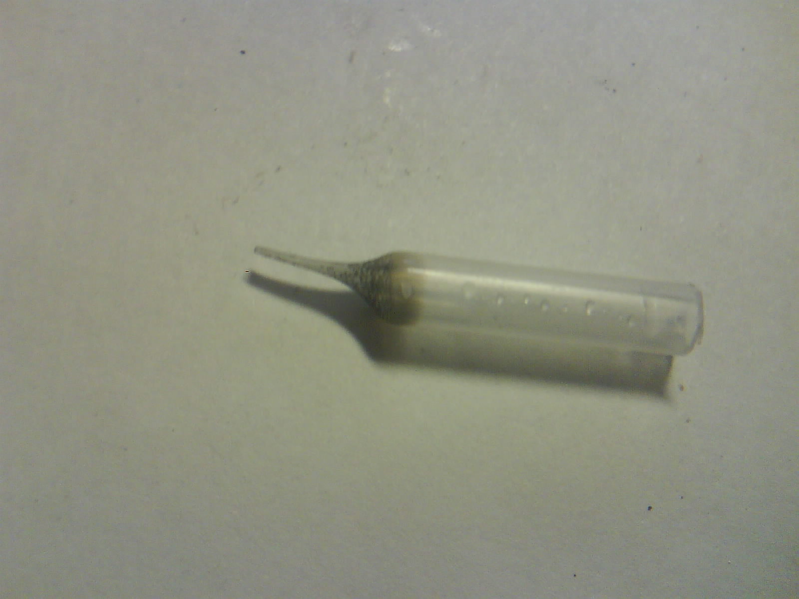

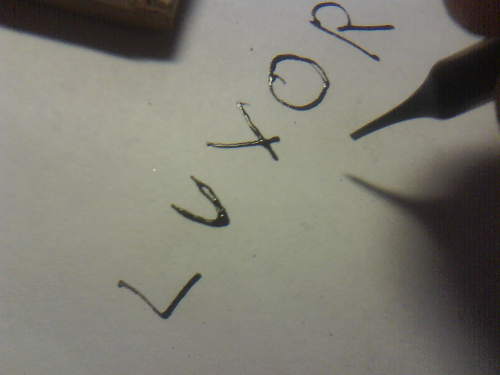

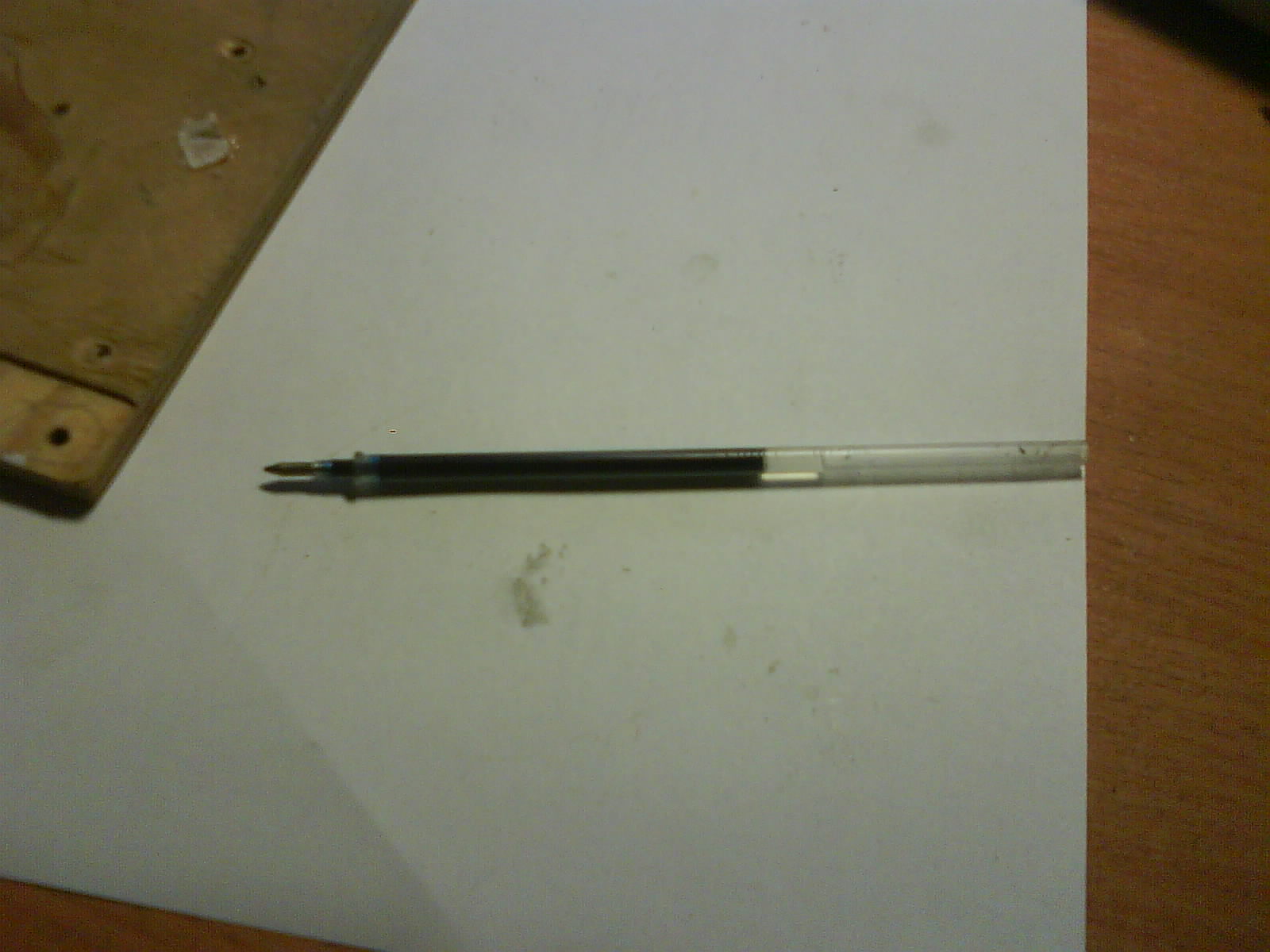

    рецепт такой: берёшь пустую ампулу от гелевой ручки, в одном месте разогреваешь слабым огоньком до тех пор, пока пластик не начнёт плавиться. потом медленно растягиваешь. обрезаешь до удобной длины, втягиваешь лак для ногтей(АХТУНГ! лак нужно разбавить растворителем для бОльшей текучести, текучесть подбирать эксперементально) и вуаля - теперь ты можешь рисовать дороги с толщиной в среднем 0,4-0,5мм. только к этому надо адаптироваться, по началу сложно, а потом очень удобно.
    расстояние между дорогами у меня спокойно получается 0,15мм :) меньше еще не пробовал.

  13. luxor
    1.465
    для не фтыкающих

  14. Sparker
    Sparker Пользователь
    806
    Мос. обл, г.Черноголовка
    luxor, спасибо. Технологию я понял, только не врубился что именно нагревать и плавить. Теперь все ясно.
    а внутрь что заливается?
  16. luxor
    1.465
    я юзаю цапон лак разбавленный примерно 3:2 2 части жидкости для снятия лака и 3 части цапона
    З.Ы. влом было идти за растворителем поэтому заюзал жидкость для снятия лака
