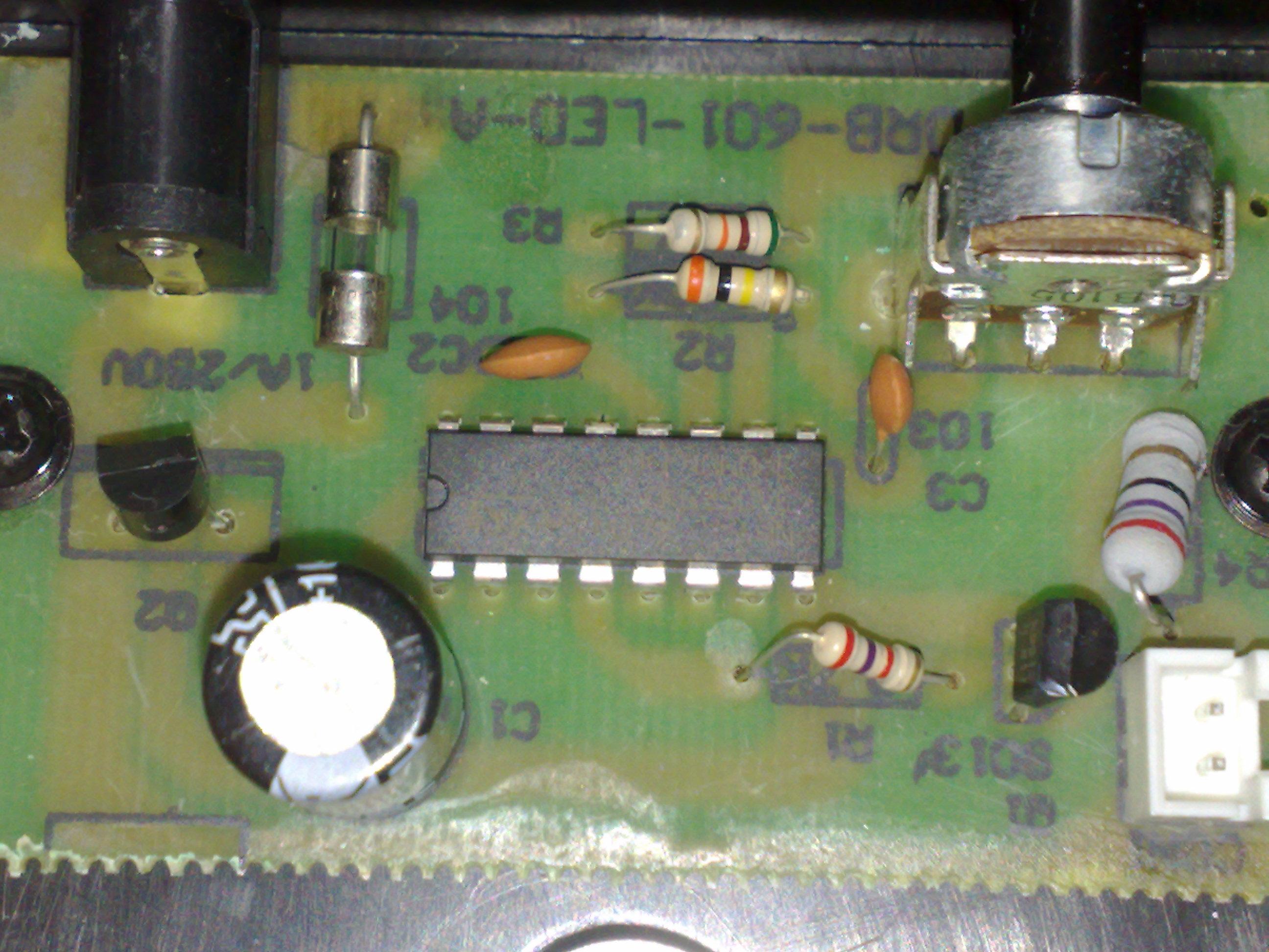

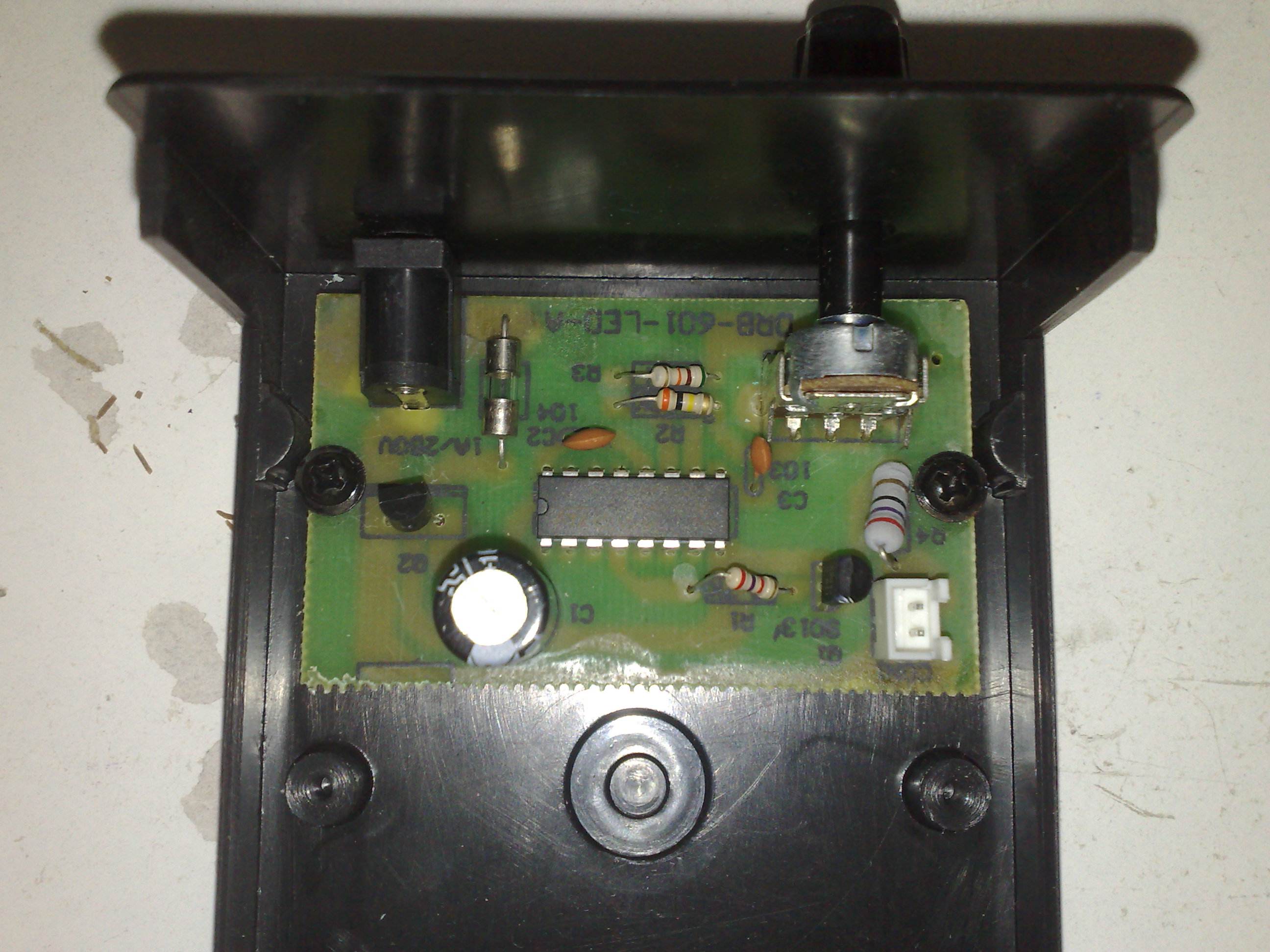

  11. blackmambo
    blackmambo Новичок
    вот фото
      391,5 КБ
      859
      493,9 КБ
      846
  12. EVIL_USER
    Гы, это похоже и есть мультивибратор на логике)
    Какая маркировка на микре, тут не видно?
    Самое простое, это наверное будет бросить провод с выключателем с плюса питания (ну или с минуса, смотреть надо) на базу ключевого транзистора. Точнее на резистор перед ней (скорее всего R1)
  13. Роман
    без транзисторного генератора с электролитами или генератора на микросхеме не хрена у тебя не выйдет иши любую логику их везде полно они никогда нигде не были дефицитом
    советскай 133ххх 155ххх 176ххх 186ххх фирма 40хх 73хх и ещё куча уже не помню
  14. blackmambo
    blackmambo Новичок
    тама написано
    HCF4060BE
    GK635OVE
    VW 6K CHN
    Вот в таком вот примерно расположение....
  15. blackmambo
    blackmambo Новичок
    кароче.... посатрел по дорожкам что куда... минус там задевает один транзистор (каторый Q2) и идёт сразу на лазер(на выход) а плюс проходит через через предах идут на тотже транзитор (Q2), проходит через кандёр 25в 1000цф, потом расходится на на втрой транзистор (Q1) и на сому микрусхему.. а с этого транзистора (Q1) есть один из выходов на резистор каторый (R1)
    ... вот так вот...
  16. EVIL_USER
    http://pdf1.alldatasheet.com/datasheet- ... 60BEY.html
    Какбе таймер что ли, ну да не важно. И так ясно, что она гонит импульсы на базу ключевого транза.
    В общем, загугли маркировку на Q1, посмотри, PNP он или NPN.
    Потом ставь выключатель между левым краем R1 (дальним от транзистора) и плюсом питания если он NPN или, соответственно, минусом, если PNP.
    При замкнутом выключателе будет просто светиться, при разомкнутом моргать.
  17. blackmambo
    blackmambo Новичок
    загуглил, он npn тоесть между плюсом нада ставить? а микросхема не згорит? или надо транз от неё отключать и вешать на плюс? или можно подпойть провод с плюса прям на транз?
