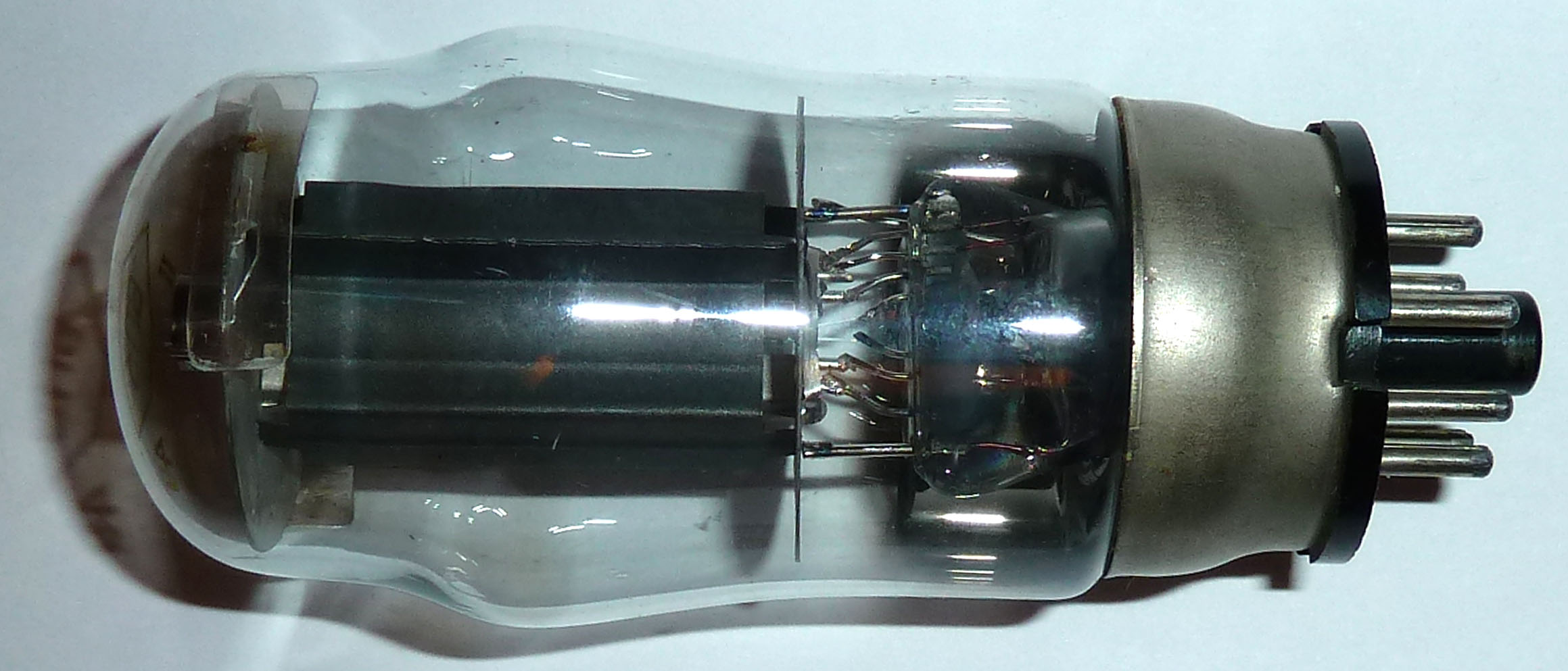

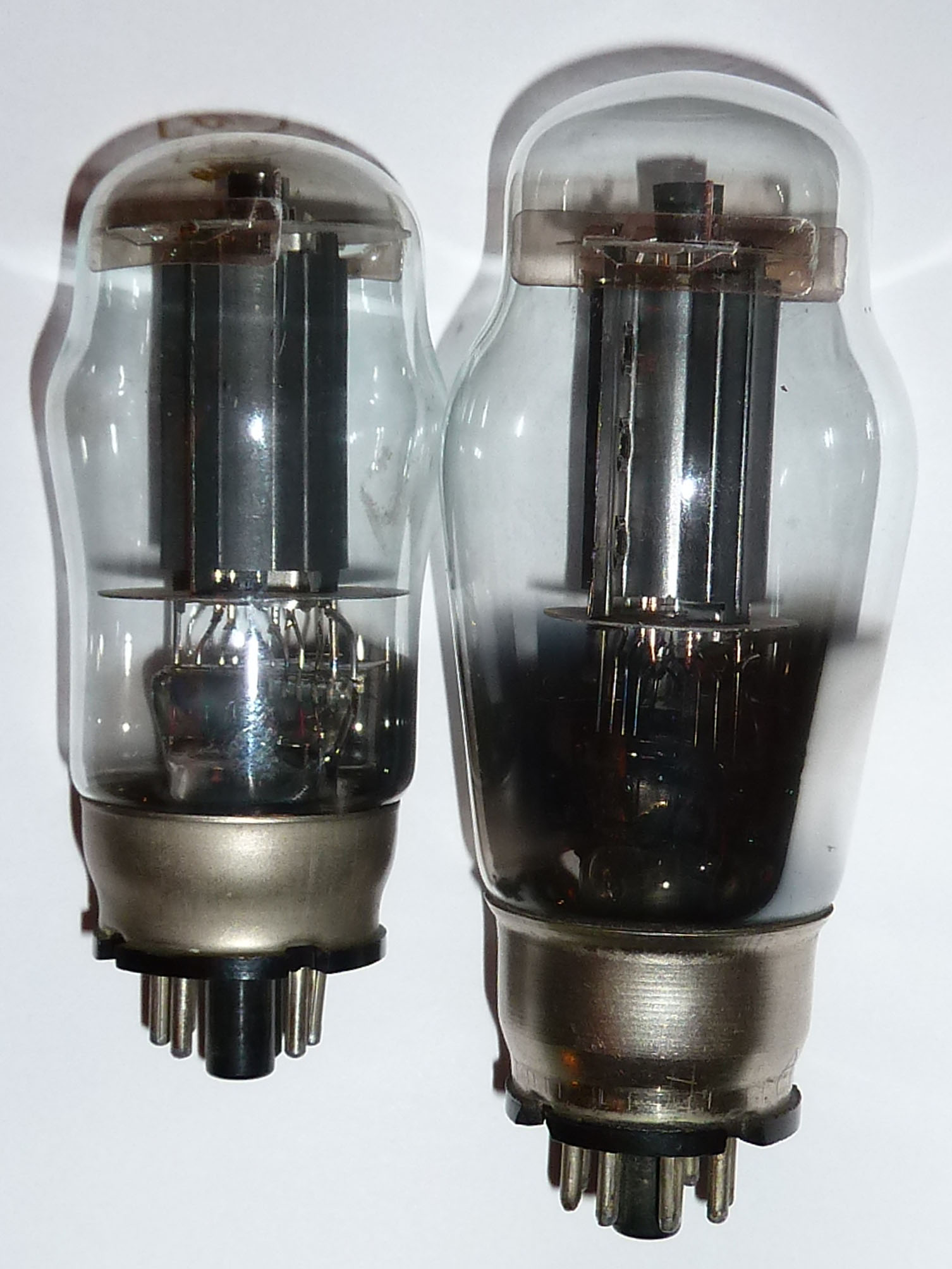

    Ещё одна необычная 6П3. Судя по товарному знаку, сделано в Новосибирске.
    К тому же цоколь необычной, повторяющий металлические, формы. 6П3С с цоколями такой формы неизвестны до начала перестройки, когда именно такие стал делать Саратов.
    На P1150541.JPG саратовская 6l6, стандартная 6П3С (здесь ташкентская), 6П3.

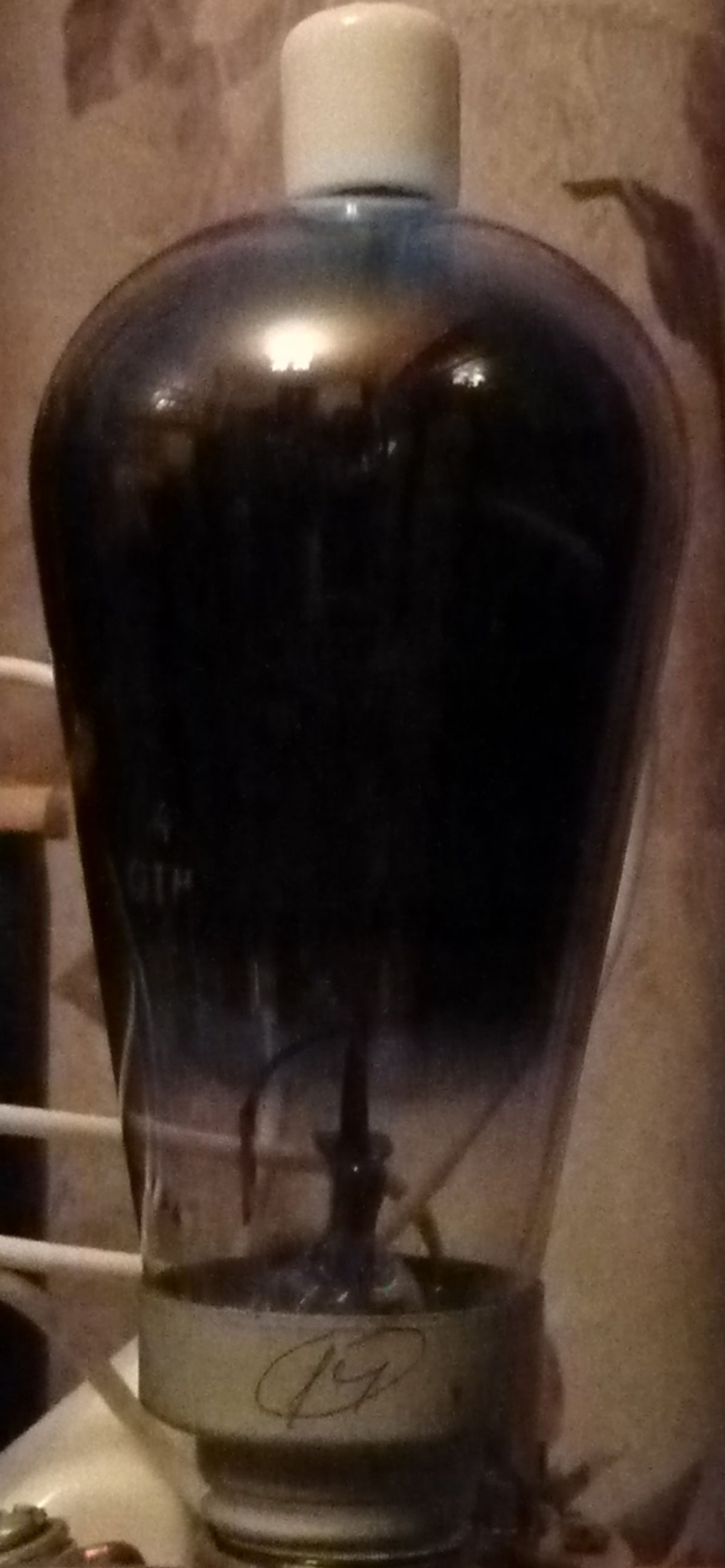

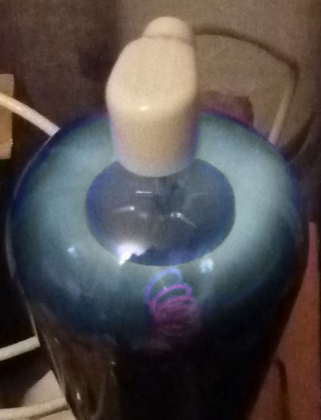

    Сейчас вышел из строя ВГ-129.
    Сначала свечение сделалось белёсым (как должно быть - на моей аватаре), падение напряжения от 9 В начало возрастать к 20. При включении наблюдалось искрение катода, во время работы - фликер.
    И сейчас свечение изменилось уже на грязно-белое. Одновременно падение на приборе пошло к 200 В. Был снят, по остывании ещё потемнел.
    P1150536.JPG - накал включён, не виден из-за потемнения стенок баллона.
    P1150537.JPG - приблизительно передаёт цвет свечения.

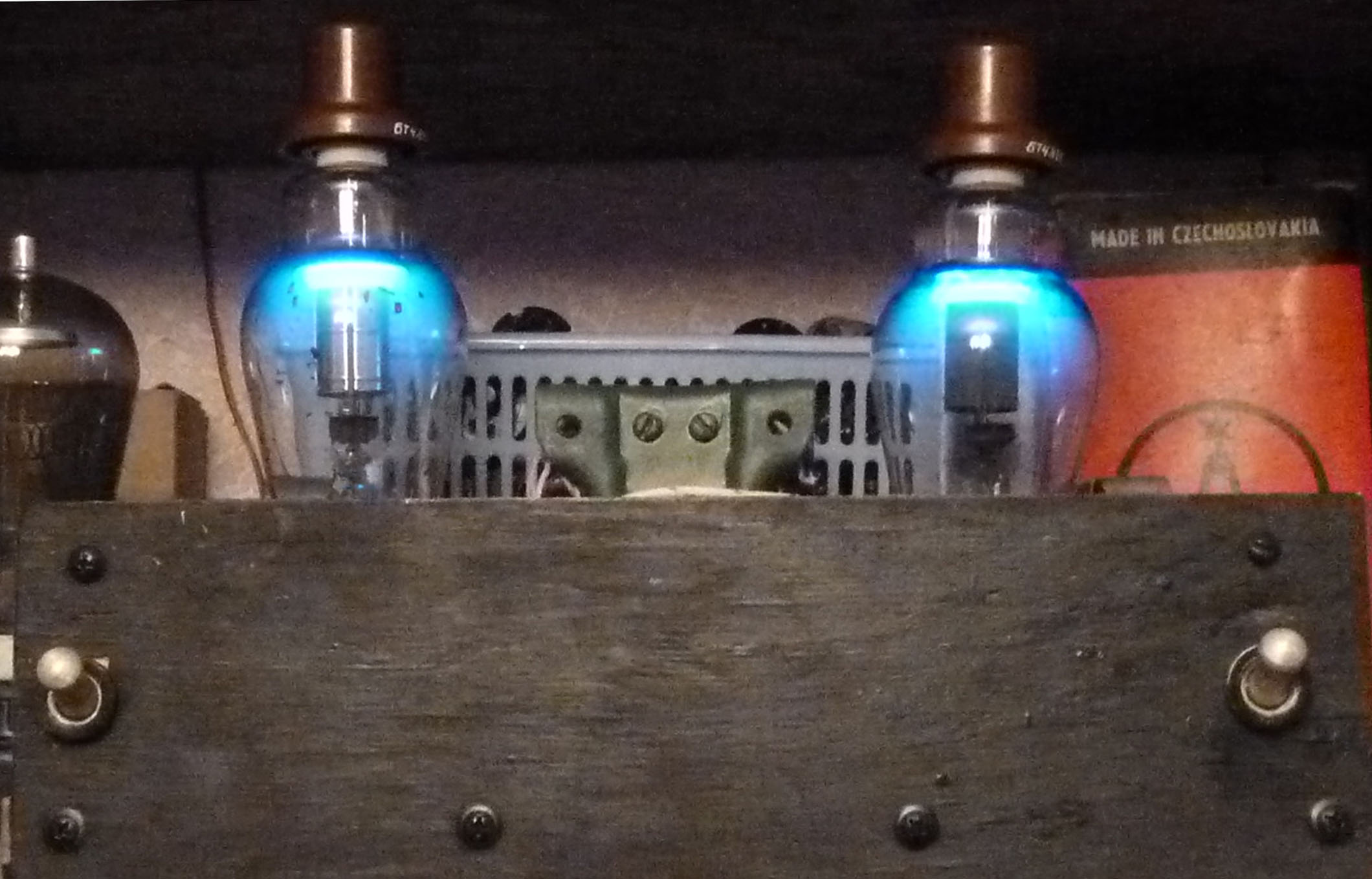

    Прямо сейчас: поставил 866А RCA P1150546.JPG

    Вакуум сохранён. Напряжение в столбе стало очень большим - последнее померянное мной значение составило 270 В. Катод потерял эмисситю полностью вследствие ионной бомбардировки (один из вариантов отравления катода). В то же время, поскольку катод нагревается, давление паров ртути достаточно велико. В смысле, применимом к газотронам. Какой-то (м.б. близкий к тлеющему(?)) разряд. Но не дуга, для газотрона характерная.

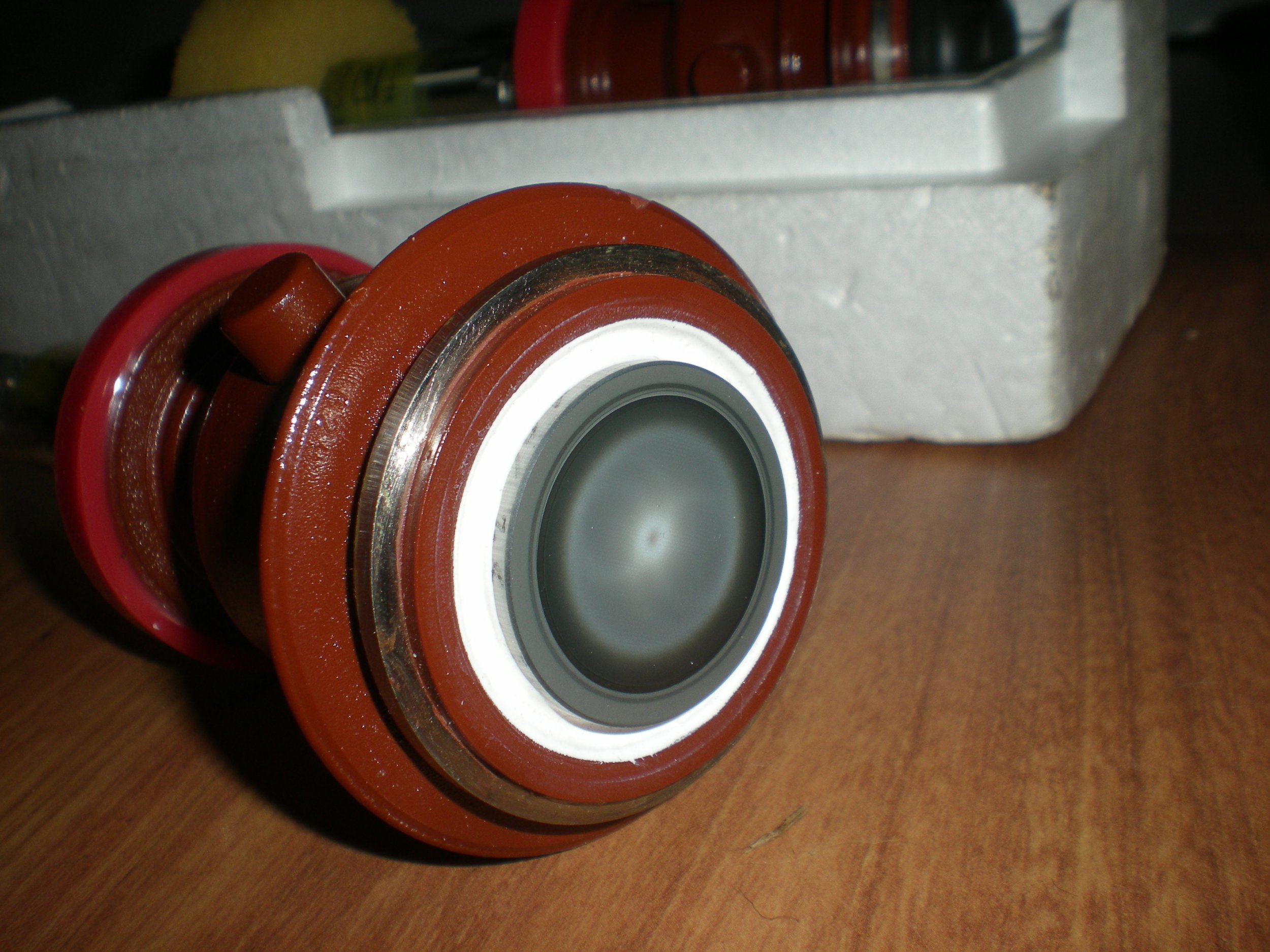

    Сегодня дорогие мои, я еще выморозил парочку супервидиконов ЛИ-702:lol:
    1) супервидиконы ли-702 в упаковках, паспортов к сожалению небыло:(
    2) Вход на волоконно-оптическом диске (фокон).
