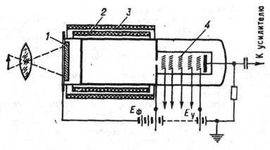

    Уважаемый Suslox, Вы меня расстраиваете. :cry: Запрос в Гугл по слову "диссектор" четвертой же ссылкой дает следующую статью:
    Диссектор: (от лат. disseco - рассекаю) - передающий электронно-лучевой прибор без накопления электрического заряда, действие которого основано на внешнем фотоэффекте. В Д. поток фотоэлектронов (плотность которого соответствует распределению освещённости передаваемого изображения на поверхности фотокатода) отклоняется в двух взаимноперпендикулярных направлениях относительно т. н. вырезывающего отверстия в диафрагме; при этом с отверстием последовательно совмещаются все элементы электронного изображения. Электроны, прошедшие через отверстие, усиливаются вторично-электронным умножителем и поступают на коллектор, образуя видеосигнал (см. рис.). Д. обладает линейной световой хар-кой, высокой разрешающей способностью, малоинерционен. Применяется главным образом во вспомогательных автоматических системах телевидения (например, для определения положения источника света).
    Диссектор: 1 - фотокатод; 2 и 3 - отклоняющая и фокусирующая катушки; 4 - электронный умножитель; Еф и Еу - источники постоянного напряжения, подаваемого соответственна на фотокатод и электроды электронного умножителя.

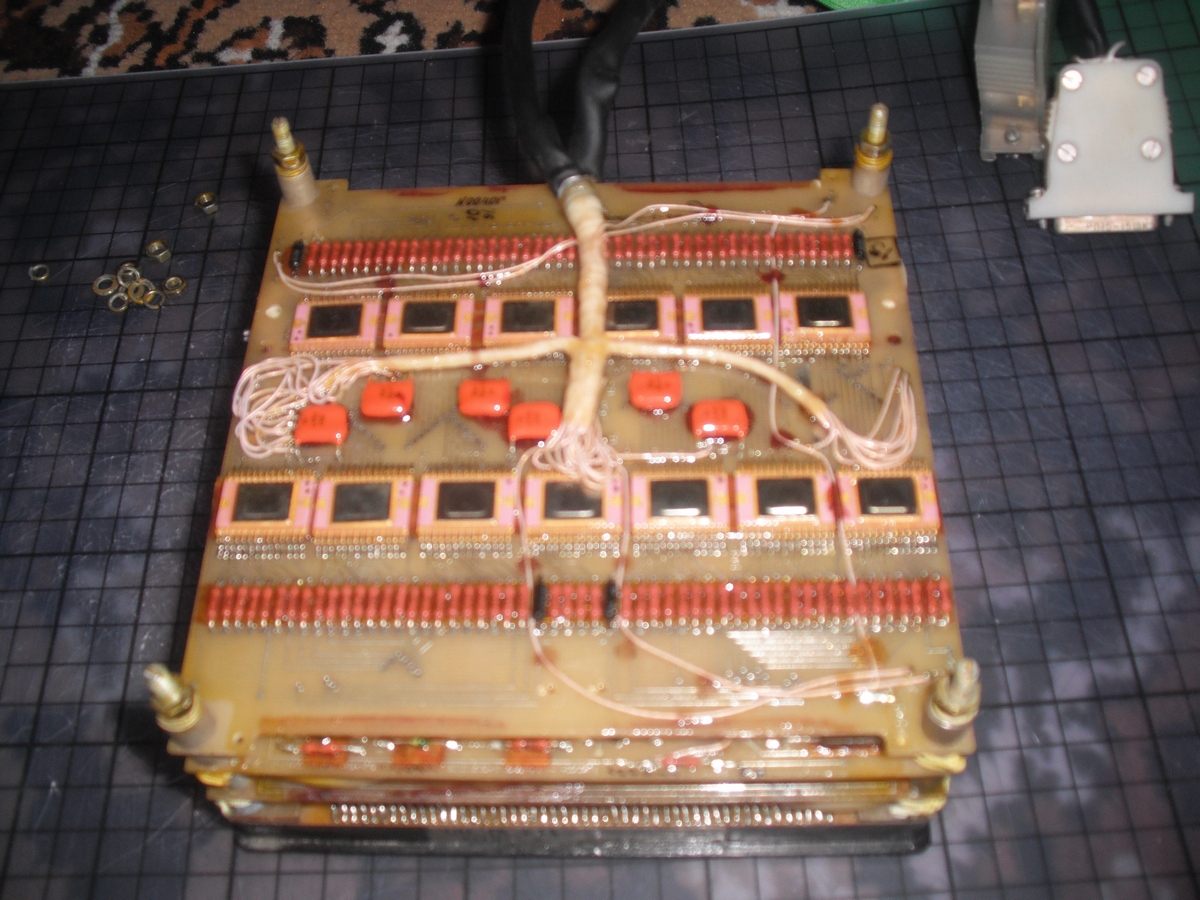

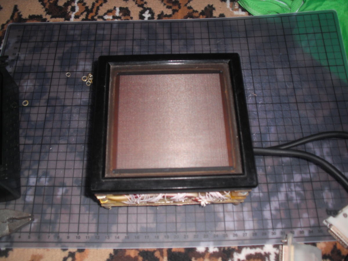

    Пришла такая вот панель именуемая ИГПП 100/100:) на вид и состояние в нутри совсем новая!главное что начинку не покусали драгметчики;)

    Да, по КМ-кам видно ;) Что за микросхемы на снимке ? Запускать будете ?

    477
    микросхемки 588ИР1:) нет запускать не буду,панель уежает одному очень хорошему человеку;)
    очень необычный у вас вариант! видел на форумах ряд видов этой панели, но в данными микрами - никогда.
    какого года модуль? был ли общих кожух с биркой с указанием типа модуля?

    модуль 1990 года:)на панели только написано название и год выпуска,а с другой стороны надписи от руки...

    похоже либо малосерийный, либо заказной под конкретные изделия...

    Обычно там логика в пластмассе. На нижней плате ключи в золочёных планарных корпусах ?

    477
    да на всех платах просматривается планарная логика в керамических корпусах с позолотой:)
