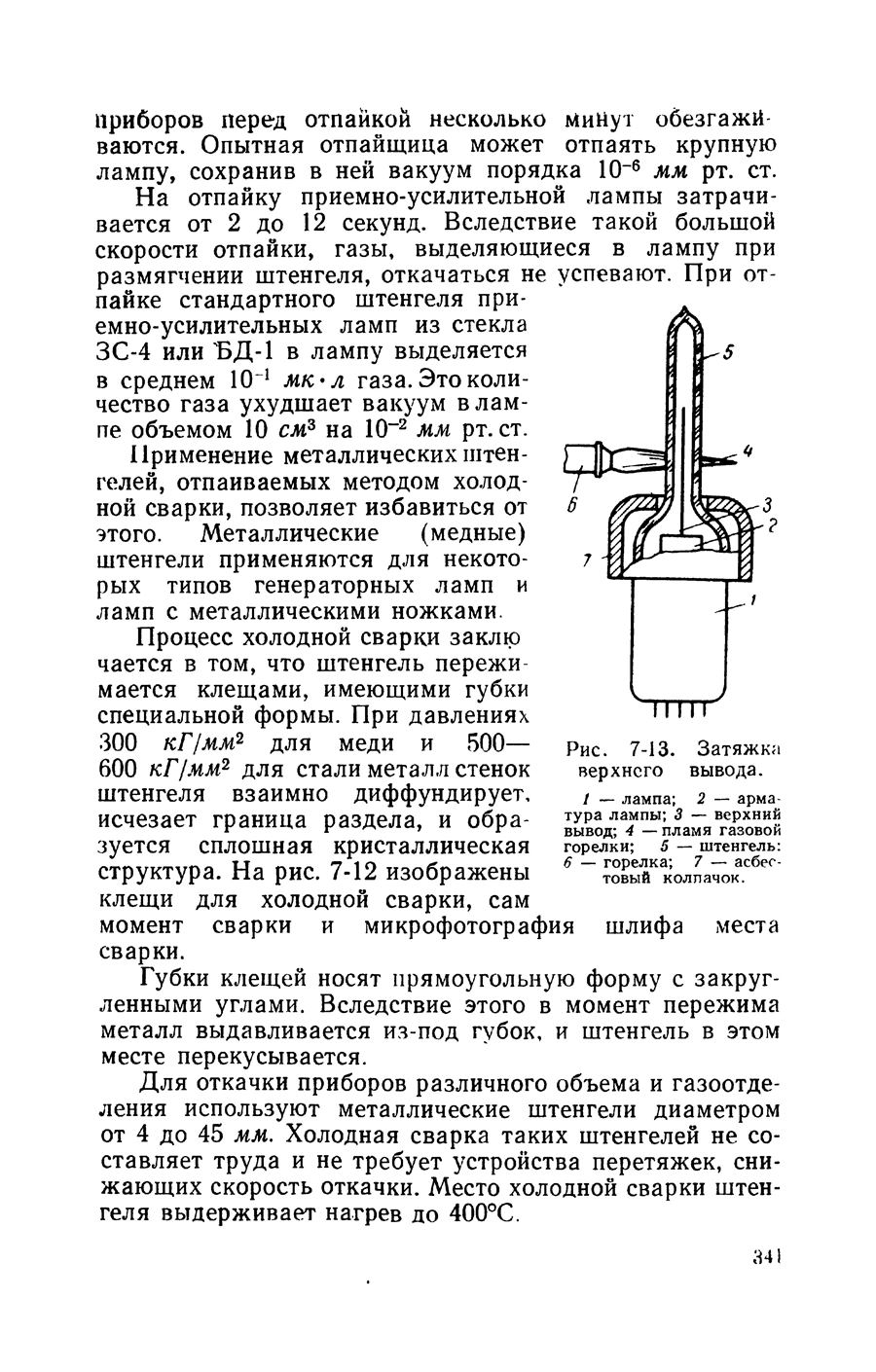

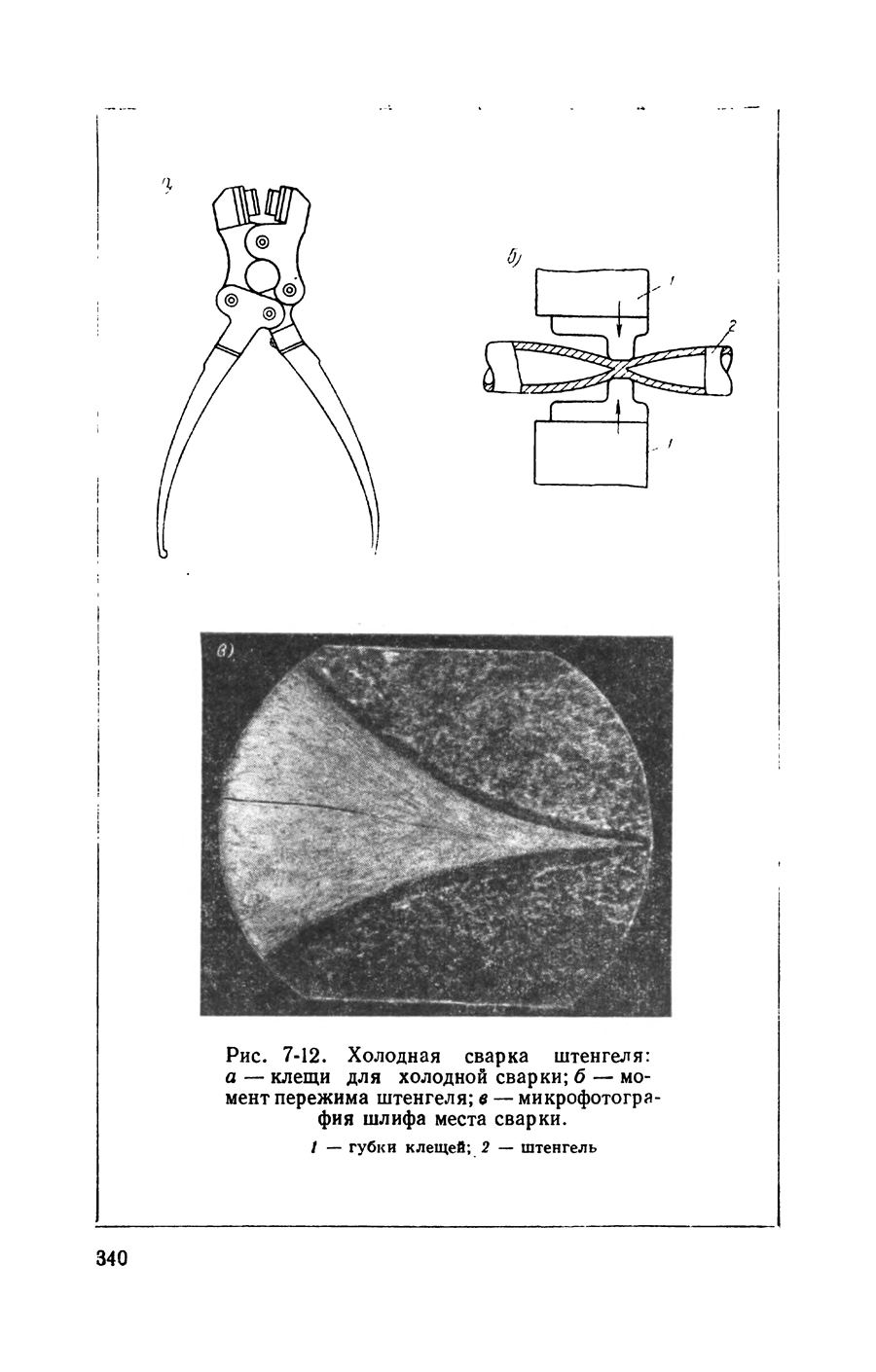

  1. Entladung
      261,3 КБ
      926
      111,1 КБ
      885

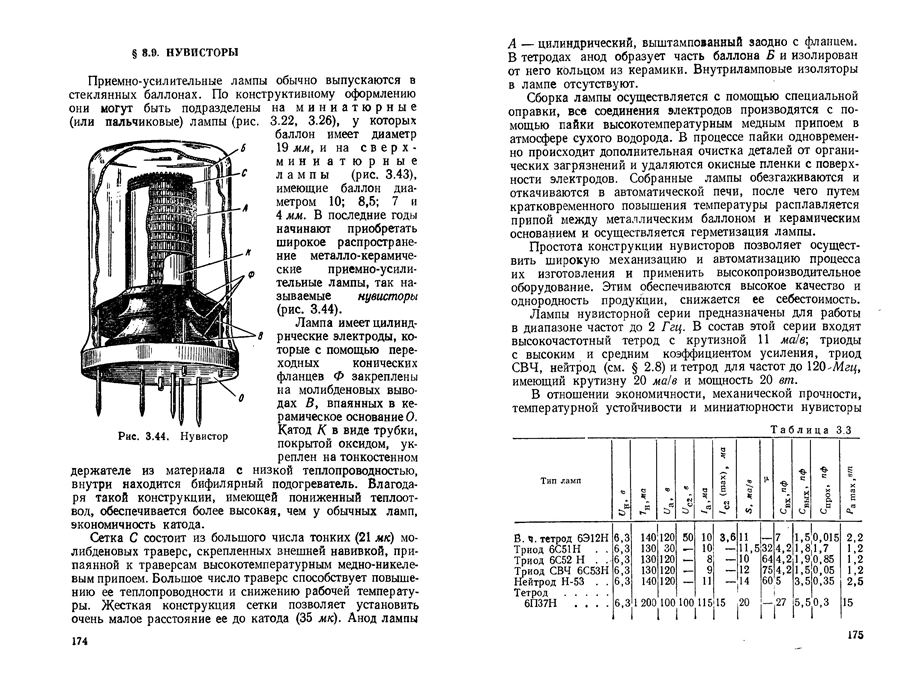

    Это больше к специальным приборам и генераторным лампам. Нувисторы и лампы типа 6С17К паяли в камере, штенгель там негде разместить. Буржуи так герметизировали ещё штабельные лампы (пайка колпачка стеклянными припоями). ГС13 и подобные тоже должны аналогично...
  3. Entladung
    Выше-то речь шла о приборах генераторных...
    А о нувисторах и т.д. сомнений-то нет:
      175 КБ
      901

    Что за книга ?
  6. Entladung
    Это из двух:
    Иориш И.Е. Основы технологии производства электровакуумных приборов 1961
    Батушев В.А. Электронные приборы 1969
