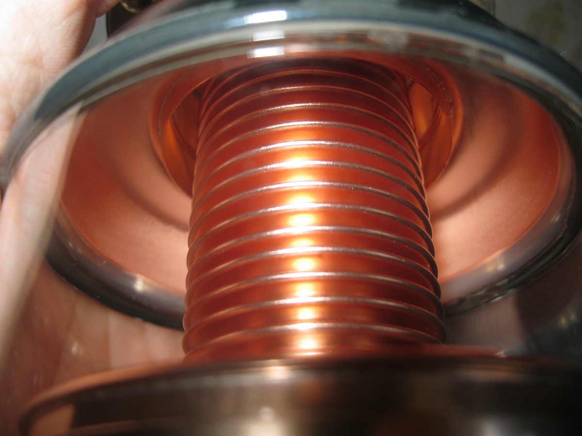

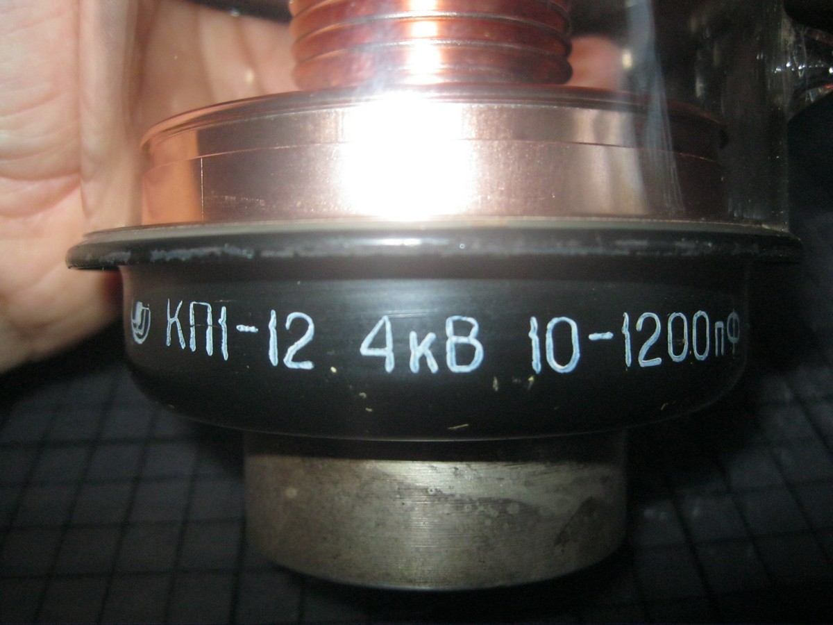

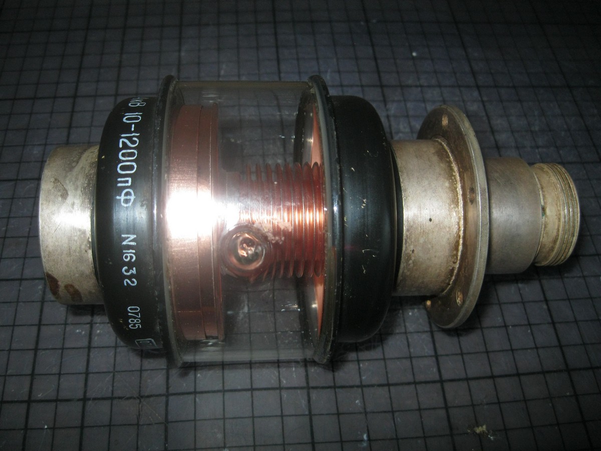

    Очередная цацка;)
    жаль он без вакуума:confused:
    взял только ради того что его у меня нет:)
    спасибо тов. Франкенштейну за подарок!
    mutabor, retrotube и ОС142ЕН5А нравится это.
    Да, вакуумные КПЕ - красивые штуки.
    как определил, что он без вакуума? вроде медь не тронута кислородом воздуха...
    и еще интересно, что за завод-изготовитель? все экземпляры, что были у меня, были поляроновскими.

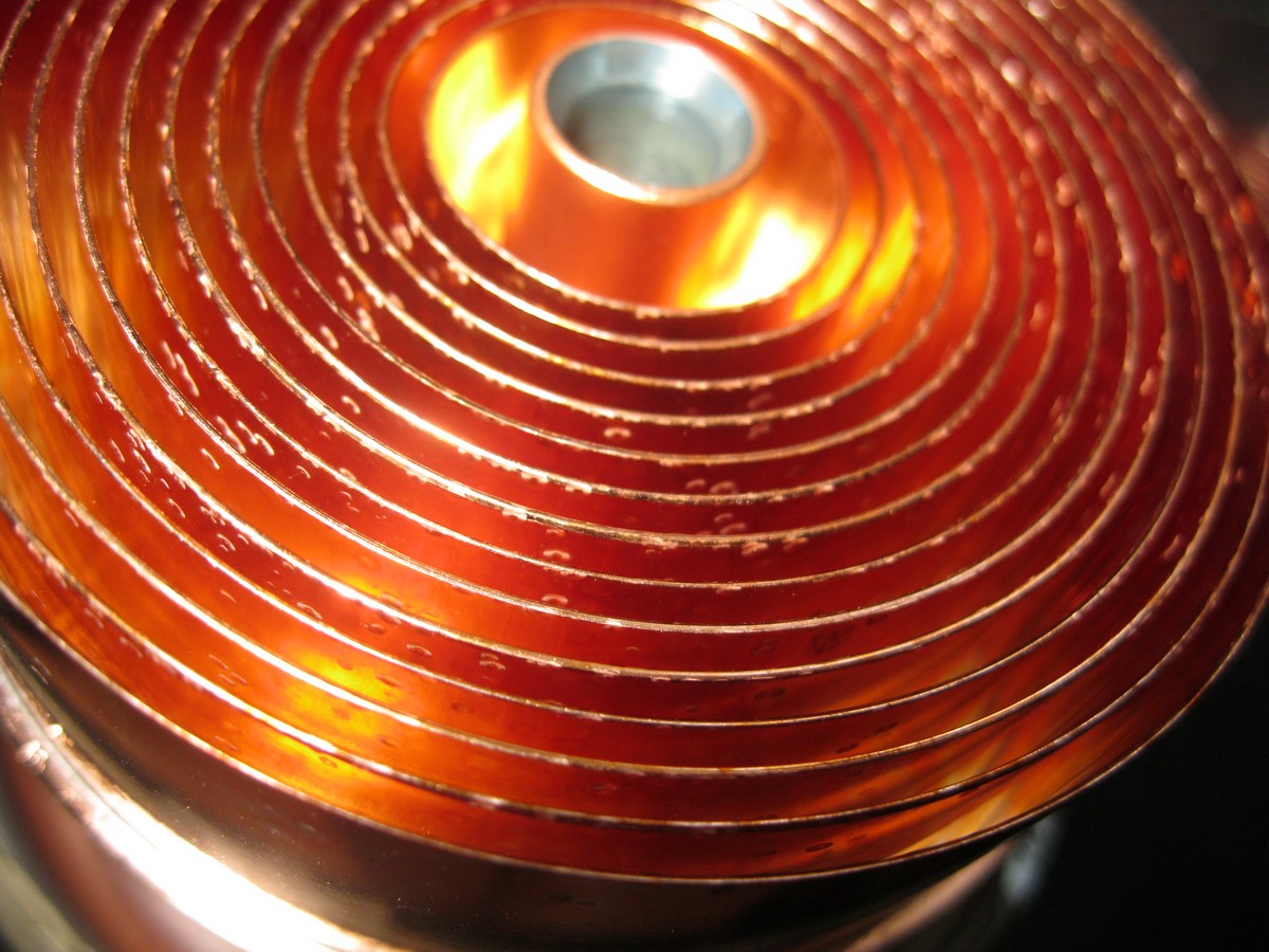

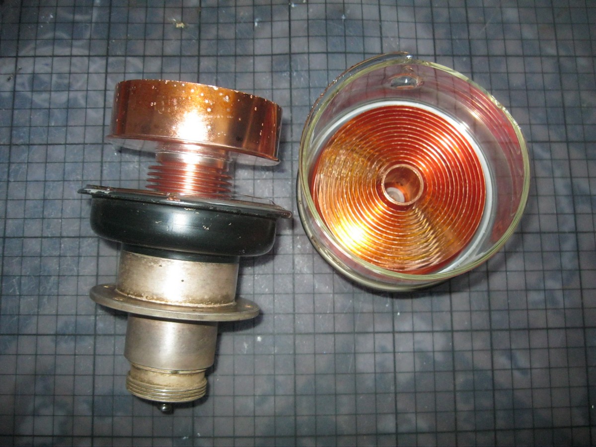

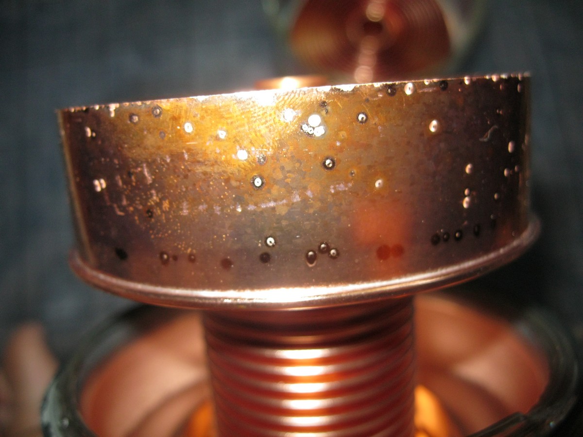

    "Вскрытие показало что пациент умер от вскрытия"(с)
    Таки стало интересно что же внутри такого капика,и как устроены электроды.
    в общем легонько стукнув кувалдой рукой ,он аккуратно отделился по месте трещины.
    Как видно из фото его очень много раз пробивало между обкладками,что свидетельствует что там не было вакуума или таки превышение номинального напряжения.
    Дальше его склею и на полку.
    Спасибо за фотки начинки, тоже всегда было интересно, как все там устроено.
    Насколько я слышал, пробои в вакуумных кондерах возможны в процессе работы и не приводят к потере работоспособности. Так что похоже ты сам его и убил. :)

    я его таки даже не включал:) я его просто разбил:cool:
    теперь попробую залить маслом и склеить обратно:cool:

    Похоже, Пенза. НИИ ЭМП или Элеком...
  10. alex_lv
    alex_lv Пользователь
    229
    319
    Угу, именно Пензенский НИИ ЭМП (Электро МЕХАНИЧЕСКИХ Приборов, если кто не в курсе) - головнАя организация по вакуумным КПЕ, переключателям и т.п. в совке.
