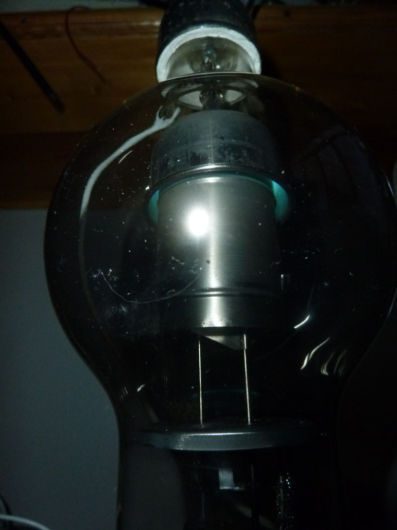

    а что за почернение на вг-236,раз он новый?:)какие у вас предположения?
    можно фото включенного?)

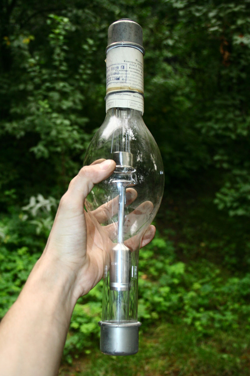

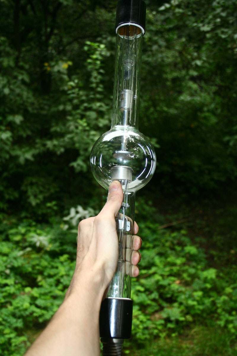

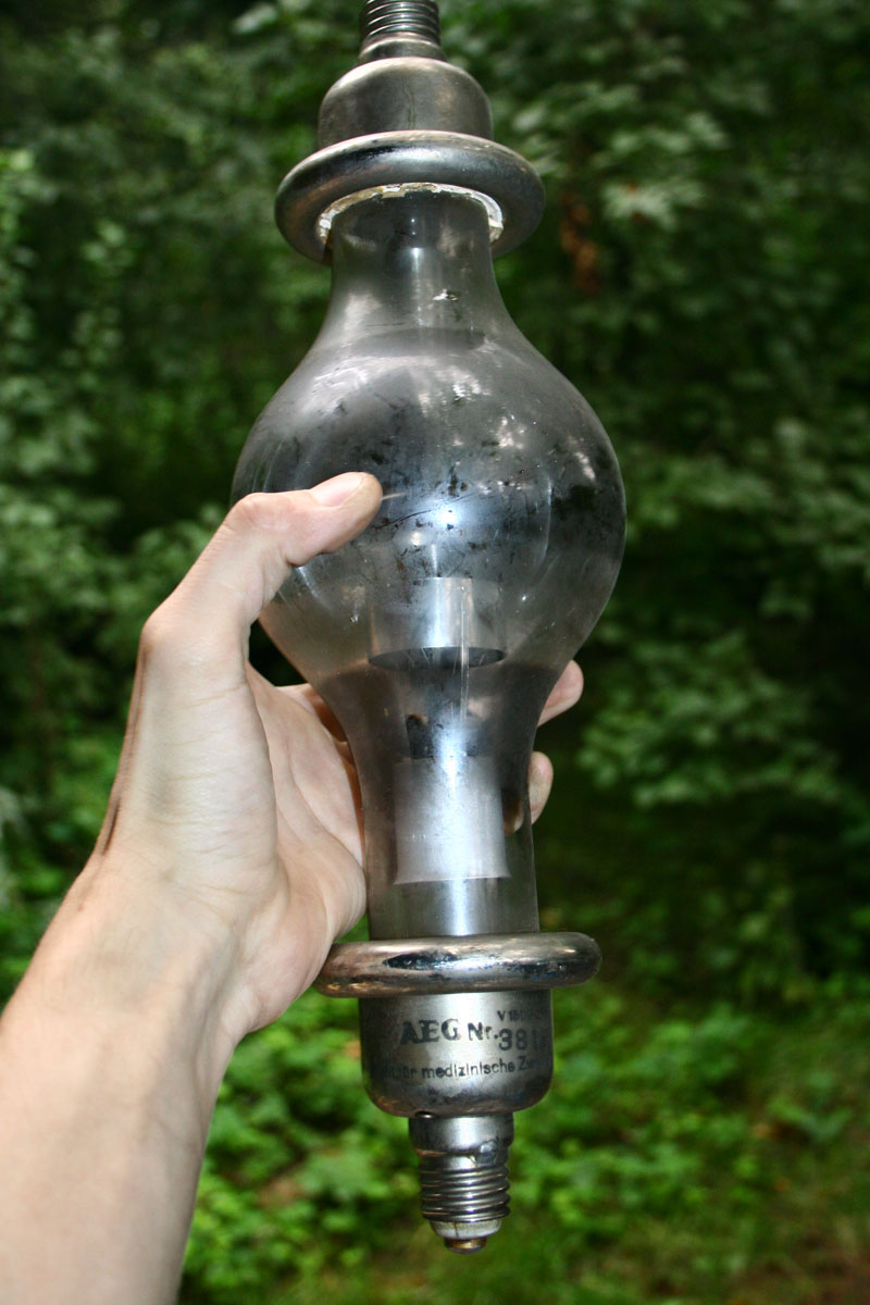

    Досталось несколько внушительных рентгеновских кенотронов, в том числе очень интересный забугорный, с жирными антикоронными кольцами.
    КР-110
    Забугор
    КРМ-150

    импортный любопытный...цоколи как у лампочек))) иностранцы похоже это любят...или кенотрон просто старый?
  4. zrgzn
    zrgzn Дракон
    Старый. У старых сильно высоковольтных девайсов это обычное дело, похоже. Вон, КР-110, первый, тоже имеет те же Е27, рентген-трубка БСВ-4 - тоже.

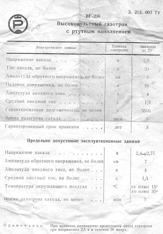

  8. Entladung
    Паспорт ВГ-236.

  9. Entladung
    ВГ-236 в работе.

  10. Entladung
    Это самый малый из линейки ВГ-236, ВГ-237 и ВГ-163. Все три прибора в одном конструктиве.
    Напряжение накала в 5 В предельное для ртутных приборов. При более высоком напряжении может зажечься разряд между вводами накала. Поэтому для таких приборов предпочтительнее напряжение накала в 2.5 В. И только для очень мощных применяется 5-вольтовый накал. У ВГ-163, например, при напряжении накала 5 В ток накала составляет 32 А.
    Катод да. Экранирован и свечение не видно.
    Отклонение анода от оси прибора наблюдается нередко. Причём в ходе эксплуатации ТР1-5/2, например, за первые ~100 час. у половины приборов анод уходит вбок. А к концу работы анод повёрнут у всех без исключения.

  13. Entladung
    У меня нет даже предположений.

  15. Entladung
    Теперь это для меня окончательно загадка: прибор был прогрет в течение пяти час. без анодного и затем два часа работал при максимальном анодном токе. По окончании работы стекло баллона вновь потемнело изнутри. Между тем параметры прибора укладываются в паспортные значения. Причём прибор явно новый. На нём присутствовала даже бечёвка, каторой были подвязаны выводы.
    Здесь показан такой же ВГ-236: http://flyback.org.ru/viewtopic.php?p=4110923#4110923 Прибор сильно изношен. Но баллон чист.
    Баллон имеющегося у меня ВГ-163 так же чист. И из опыта знаю, что ртутные приборы, вынутые из упаковки, налета не имеют. А здесь...
    Ладно. У меня на подходе ВГ-237. Посмотрю как там.

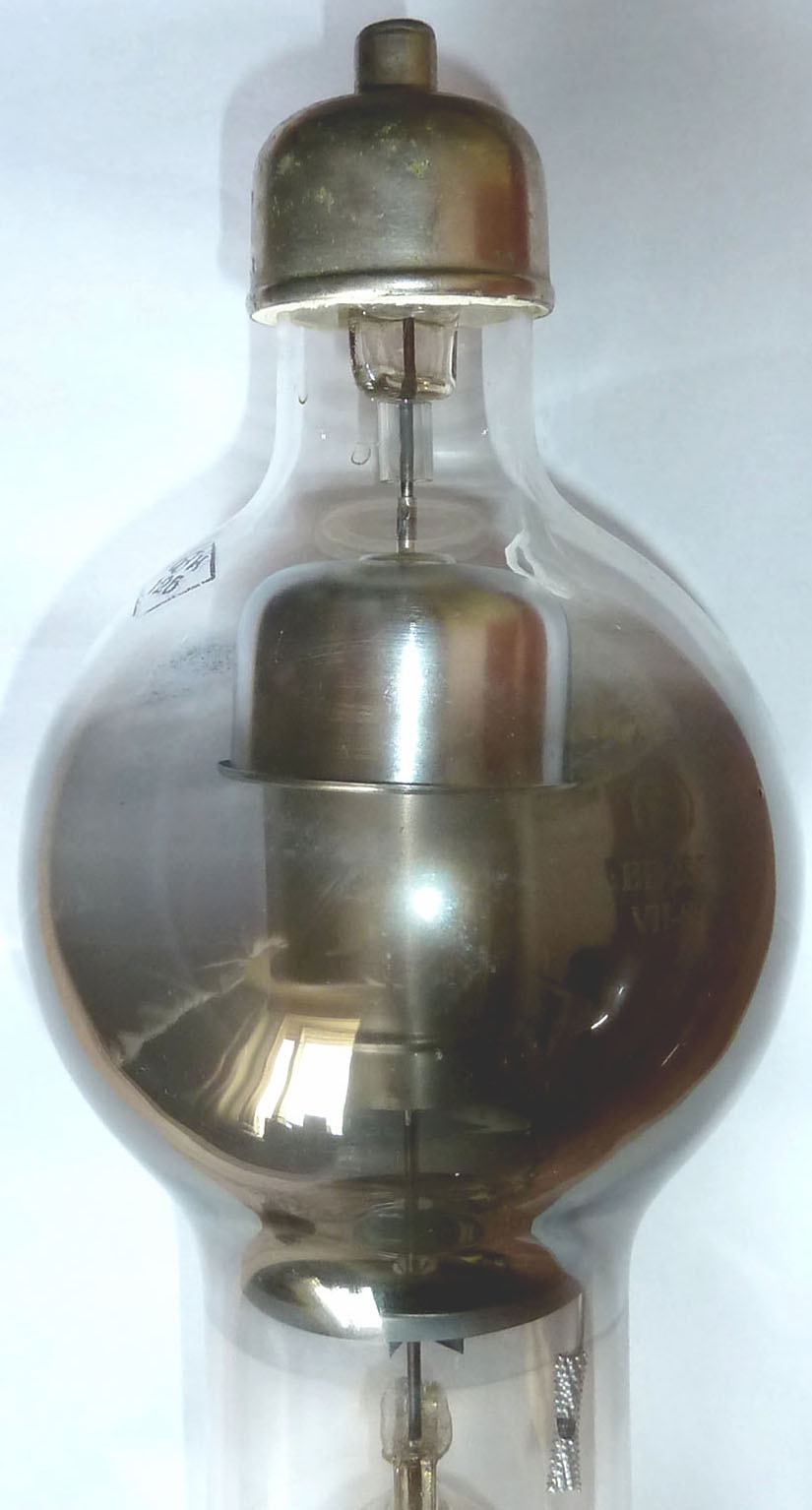

  20. Entladung
    Вот результат. Меня не впечатлил.
