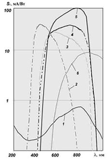

    Увы и ах. Спектр чувствительности дешевых ПНВ 1пок довольно близок к спектру чувствительности человеческого глаза. Т.Е они видят только ближнее ИК. Есть спецприборы с хвостом чувствительности в районе 1мкм, но они редки и довольно дороги.

  5. nERV
    65.487
    663
    аффтар! а ты в курсе насчет спектральной чувствительности эоп-1 пок? хренли тогда советуешь?
      12,9 КБ
      1.105
  6. Петрик
    Петрик Новичок
    Черкассы
    Лично я наблюдал в ПНВ (подозреваю не выше 1-ого поколения), 2 мВт 940 нм как очень яркое свечение (от волокна световода на экране ) по сравнению с окружающими предметами подсвеченными лампами дневного света.
