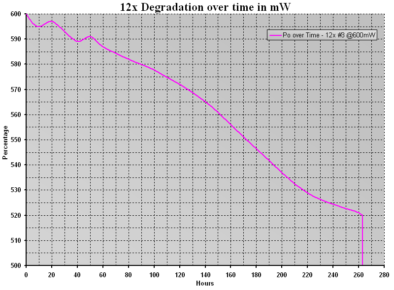

    Посмотрим, будет ли график отличаться.
    Тестирование на убой: ЛД c SF-BW512L отработал более 260 часов до момента «смерти» при этом потеря мощности составила 80мВт.
    Стабильность температуры у ЛД обеспечивалась элементом Пельтье.
    Источник: http://laserpointerforums.com/f38/12...s-48994-5.html
    Хочу добавить что при тестирование на убой 2шт ЛД «умерли» сразу после включения на токе 440мА. - http://laserpointerforums.com/f38/12...ots-48994.html 17
