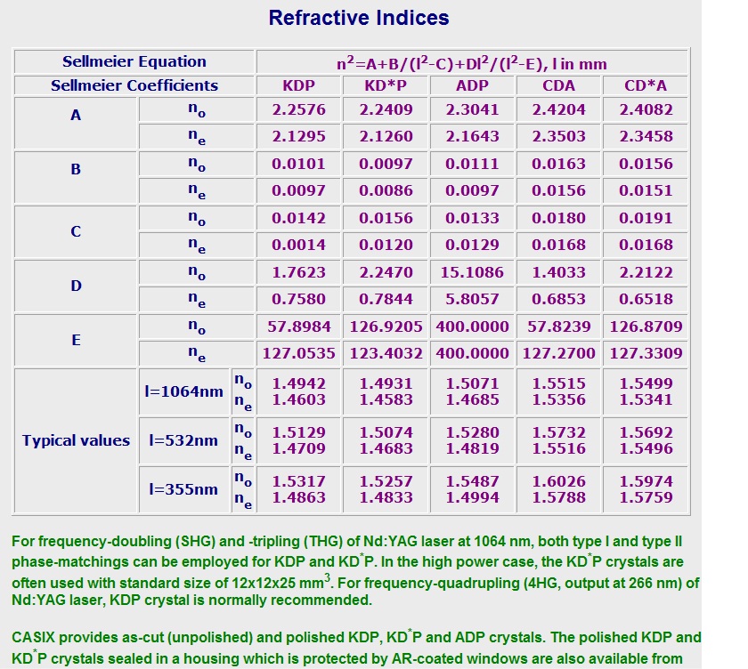

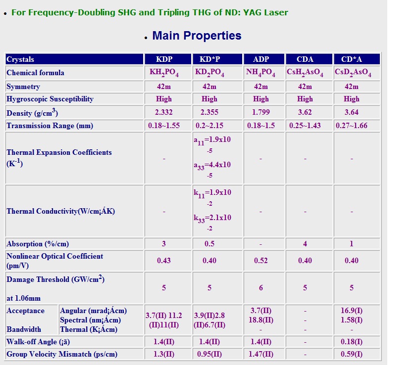

    Вот узнал, что есть такое KDP кристаллчики, то-же KTP только утраивает частату (есть и учетверяющие!), но работают с 1066 нМ (т.е. можно получить 260 нМ). Кто знает, что это за кристаллы, как они в пользовании? КПД? А то инфы поним еще меньше.....
    А то по цене они вполне гуманны. (http://cgi.ebay.com/NEW-KDP-LASER-CRYST ... 414bf9573e)

    233нм - это жесткое уф...его получают только эксимерными лазерами

    Ты прав, ошибся малость, но не намного, пост только писался.... 260 правда от 233 несильна разница в домашних-то условиях. Кристалл-то оч интересен! При достаточной мощщи он медь с плат испарять будет! (в промышленных машинах по рисовке плат так и делают, испаряют 99,9% меди, промывают хлорным железом и плата готова, причем именно 260-350 нМ, при большей длине волны типа неполучается).
    там 100% стоят газовые лазеры на уф, а не дпсс
