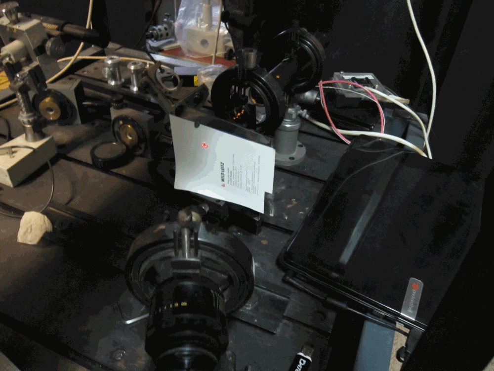

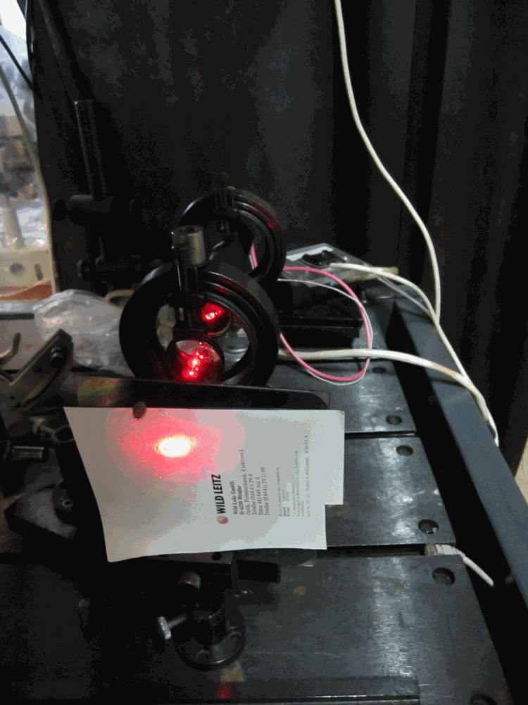

  13. Optics
    Optics Пользователь
    1.234
    144
    Выдалось немного свободного времени.
    Собрал зеркала и пр чтобы проверить что там со способом юстировки описанной в статье
    Схема такая Гелийнеон, рассеивающая линза, чтобы сделать пучок расходящимся, диафрагма, и экран
    Два зеркала, одно глухое, алюминий, второе 18 % отражение на 632 нм, 82 % пропускание, между зеркалами потом вставляется диафрагма, слева зеркало алюминий, справа 18%, посередине диафрагма.
    изображение с экрана на камеру рисунок 3
      192,6 КБ
      83
      289,3 КБ
      86
      211,7 КБ
      82

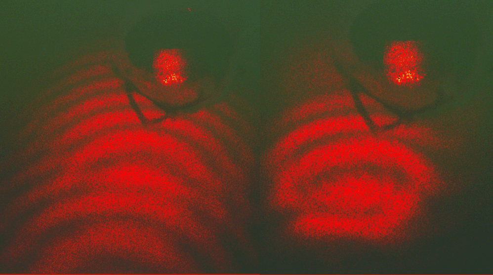

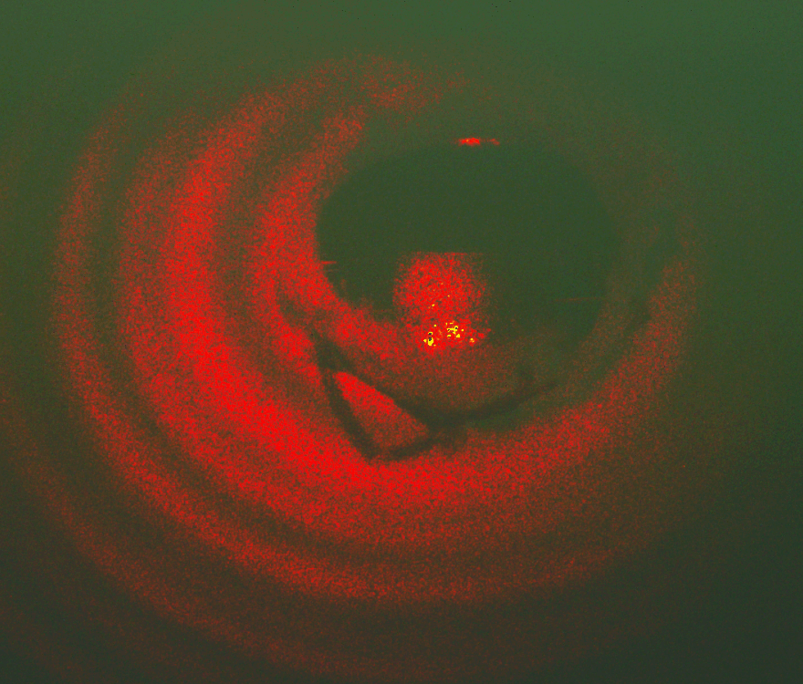

  14. Optics
    Optics Пользователь
    1.234
    144
    На фото яркое пятно вверху на фоне темного отверстия это пучок от лазера в сторону зеркал
    получил изображение интерфенции сначала без диафрагмы между зеркалами, слева на снимке видно 2 системы колец, как ожидалось! Одна ситема от лучей кот нарисовал я , второая та что учли авторы. "Моя" картина ближе в центру, вторая от краев зеркала, та что привели авторы, она ниже.
    Справаа фото интерференции с диафрагмой между зеркалами, диафрагма отсекает крайние лучи (авторские) остаются те что ближе к центру.
    Второй снимок, зеркала съюстированы так чтобы отражения были поближе к исходному пучку. Результат тот же 2 системы колец. Это видно по неравномерному расстоянию между светлыми полосами.
    Если поставить диафрагму картинка будет с одной системой колец
    Вывод: Авторы статьи 100% ошибаются , поэтому экспериментальной проверки в статье нет. Метод ничуть не лучше если просто сводить отражения в одну точку , -обратно. Городить интерферометр для такой юстировки затея бессмысленная.
