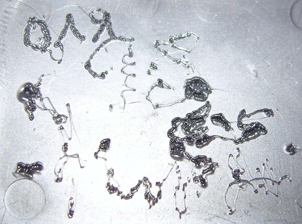

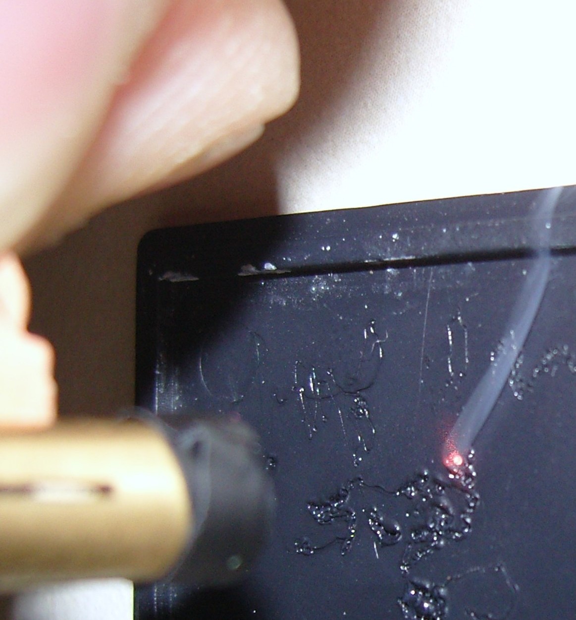

    я ик гоняю больше чем красный на 370 ради прикола сидел расписывался на пласмасе иакже как авторучкой. такое чувство что он и 450 выдержит не грееться. на пластине 80*30*3 гонял около трёх часов не прыровно и ему пофиг.

    А пока вот что получаеться на 300 ма ик диод!

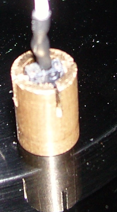

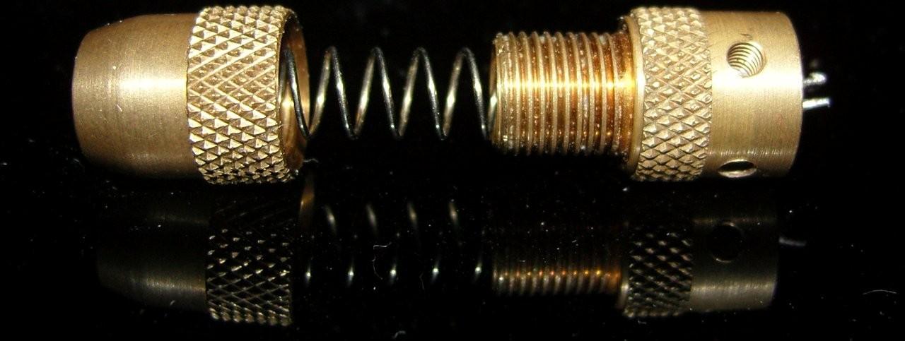

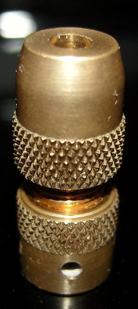

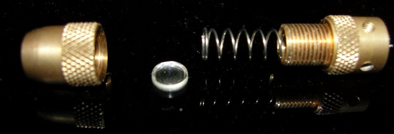

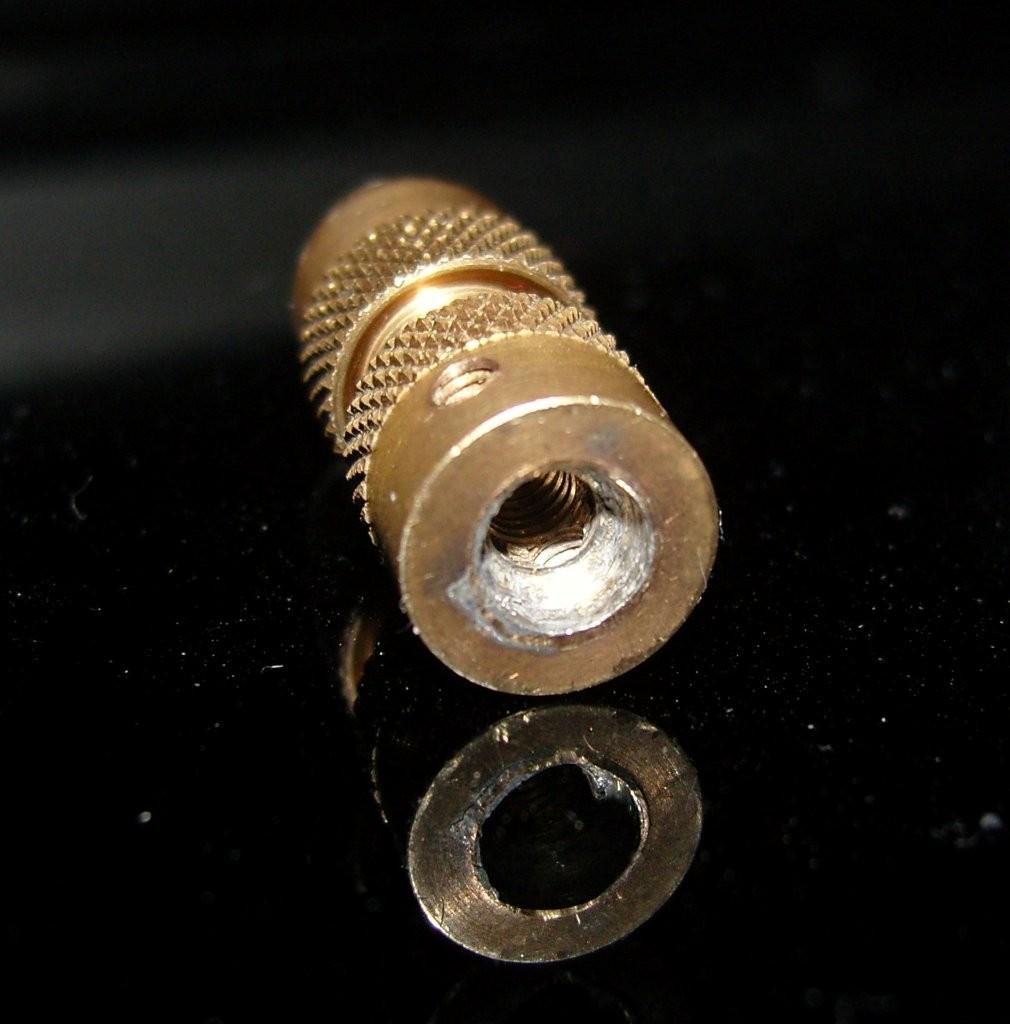

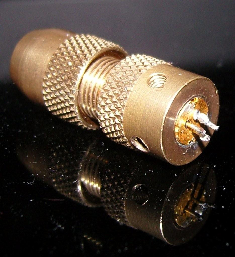

    Итакс. Появилось немного времени чтоб пообщаться на тему об этих диодах.
    Но в начале как и обещал -"Как собрать бысро и достаточно качественно коллиматор на коленке"
    Есть такая вещь называеться патрон цанговый на свёрла от 0,5 до 4 мм. его я думаю можно купить в любом магазине где продают электронные компоненты, да и у многих я думаю он есть.
    Материал из которого он выполнен - Латунь, но иногда встречаеться Бронза.
    Выполнен он с высокой точностью, шаг резьбы на нём 0,75. И он бывает на разные диаметры вала. В моём случае он на вал 3 мм. Делают эти патроны думаю не вручную, а на роботизированных станках уж очень точная штука.
    Итак нам понадобиться:
    1 -Этот патрон.
    2 -Цанга от него на самый большой диаметр(Это куда зажимаються свёрла)
    3 -Пружинка от авторучки (Примерно на 6мм и где то 1 см в длинну ).
    4 -Линза от ДВД или любая другая на 6 мм диаметр
    5- два сверла(Диаметры берём с диодо)
    Начали:
    Берём патрон, и на задней части рассверливаем под диод который нужен, я делал всё на убитом диоде опен кан и я ещё его туда впаивал- получаеться. Потом вставляем пружинку ложим какую нить прокладку и ложим линзу. Всё работает! Во всяком случае это просто и достаточно точно! Я делал на таком патроне трёх линзовую систему- получаеться номано! Да и ещё туда можно поставить диод который тут обсуждаеться. Думаю на фото всё понятно, будут вопросы- пишите!
    К сожалению показать в работе - диода рабочего нет. Жду ваших мнений.
    PS: Он диаметра как батарейка ааа диаметра. Так что можно взять трубку и на него закрепить при помощи болтиков под которые там резьба нарезанна. Или на фонарик под ААА батарейки.

  18. Роман
    уговорил ты меня: спилил спереди у диода алмазом пипку стл жарить в два раза сильней.
    когда открутил линзу включил и посматрел сбоку вид лазера пропадает отсюда понял что он светит не на всю линзу. когда спелил почти до излучаетля всё стало путём.
    молодец ты но разбирать корпус нестоит лучше прижимать радиатор к другому
