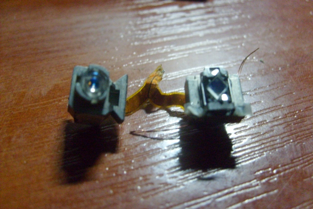

    Всем привет. Помогите пожалуйста. Вычитал что CD лазер имеет линзу. В моём случае из привода NEC оба лазера имеют линзы. Помогите опознать какой из них DVD.

    ТОт что с права с дифракционной решоткой а не слинзой его и бери
  12. 4eef
    4eef Пользователь
    Ага только он безкорпусной)))
  13. TaNTaL_LG
    TaNTaL_LG Новичок
    Как раз ты ошибся. Он корпусный. Точно такой как в туториале Артёма. Жжёт прекрасно =) Уже сфокусировал и собрал. Очень доволен =)
  14. vroon
    vroon Пользователь
    Значит правильно подсказал :)

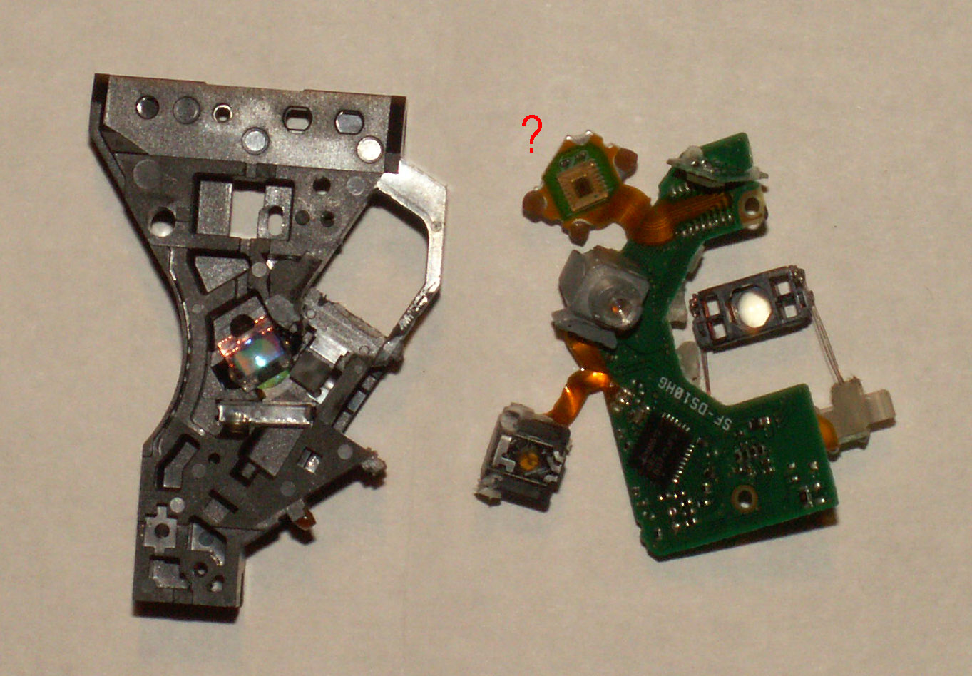

    Подскажите пожалуйста, где CD, а где DVD лазер в этом SF-DS10HG из NEC AD-7176. И еще, что это за матрица, кот. я пометил вопросом на снимке ? И можно ли использовать эти замечательные линзочки, призмочки и т.д. ??
