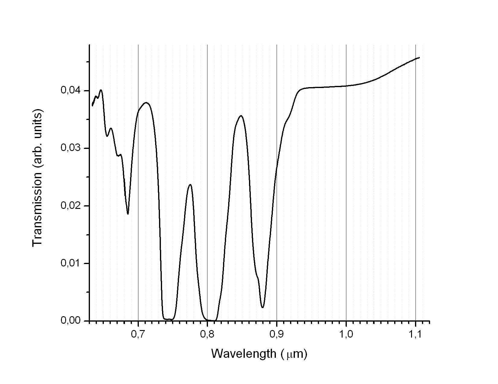

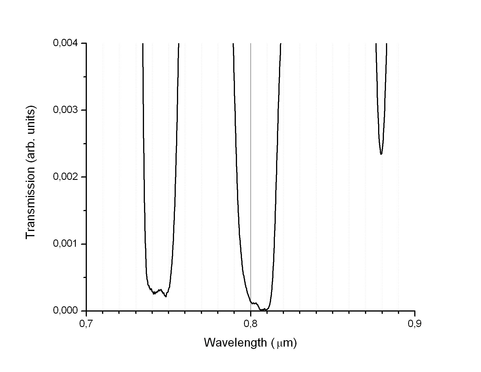

  12. Armer
    Armer Пользователь
    331
    Новосибирск
    Давно лежит некий осколок, ему лет 25, как минимум... Диаметр 15 мм, длина ~10 мм :D
    Поверхность абсолютно гладкая... была. Его многократно точили и пилили ножовкой по металлу. Дети были, что с нас взять... :)
    При освещении лампой накаливания отдает сиреневым оттенком, под лампой дневного света или энергосберегающей - голубым. Но фото цвет передан достаточно хорошо. Только голубой чуть менее насыщенный, а на фото прямо люминесцирует :)
    Если смотреть через стержень вдоль его оси на ЖК монитор, то при вращении наблюдается слабое затемнение/просветление. Поляризован.
    Хотелось бы однозначно определить материал и концентрацию активной примеси (примерно).
    - Пишут здесь, что стекло должно иметь бугорки на поверхности, коих здесь нет.
    - Читал где-то, что стержни YAG более 8 мм в диаметре не делают, у этого - 15.
    - Еще читал, что стержни для импульсных лазеров (соответственно, с высоким содержанием активной примеси) имеют матовую поверхность. Полированные делают для непрерыва.
    Прошу подтвердить/опровергнуть выше перечисленные заявления.
    Ну и напоследок прилагаю спектр пропускания данного куска, снятый в институте. Глубоко в видимую область залезть не смогли, аппаратура не позволяет. А в ИК диапазоне хорошо видны полосы поглощения на 742 нм, 808 нм и слабая на 879 нм. На второй картинке области поглощения показаны более детально.
