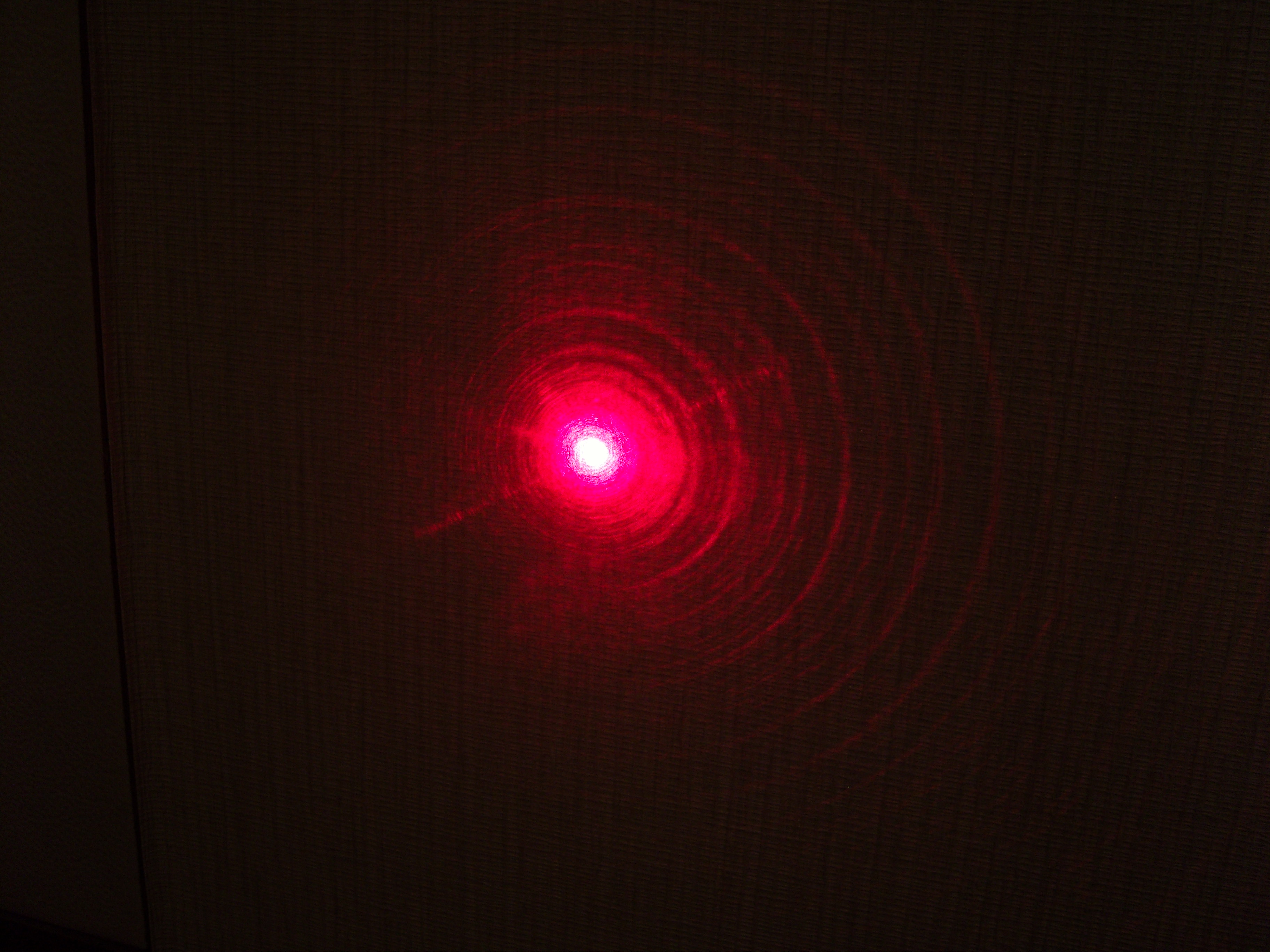

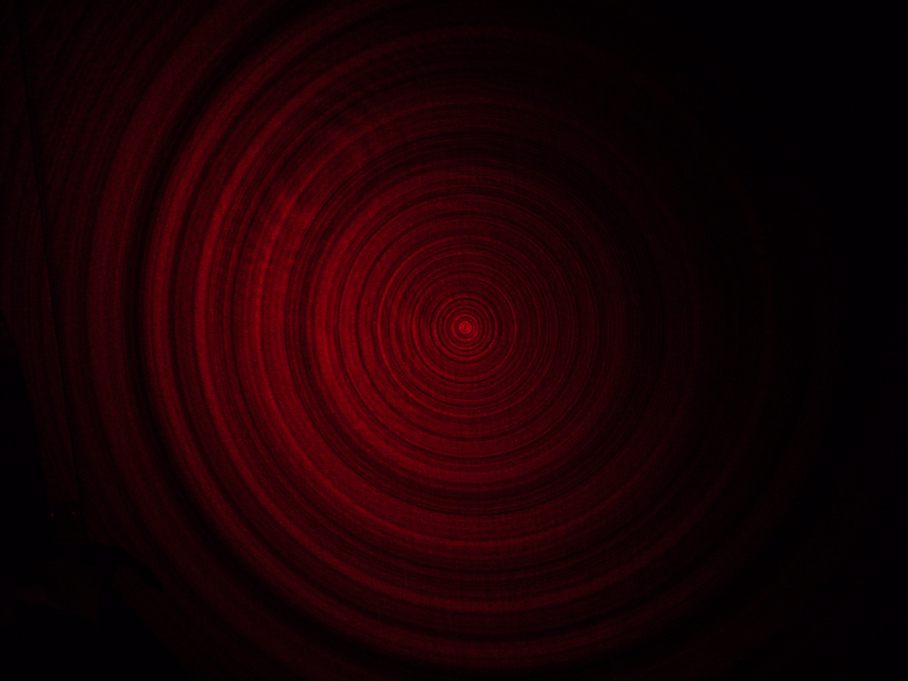

    1.676
    Начну с того что мне посоветовали отличный способ чистить зеркала _ Спасибо Случайности!
    Ну в общем осталась у меня одна совершенно засранная линза от ПХР, край нужна, но настолько засранная что даже не выходило сфокусировать точку.
    Помыл я её и мылом и мускулом и потёр и подышал- фигня всё!
    И тут уже из за безнадёжности налил в блюдце АЦЕТОН. Поплюхал её там, потёр... вытащил и писец, она вся побелела, омутнела... Взял ватную палочку и решил протереть и УРА она ИДЕАЛЬНО чистая, белый налёт легко счистился, осмотрел под микроскопом просветление не пострадало! АЦЕТОН РУЛИТ!
    Фото помытой прикладываю. (расфокусированное и в точку на растоянии 6 метров.)
